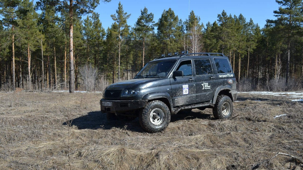

Из доработок было сделано:
-Шноркель
-Люстра светодиодная 120см 240W liteway
-Аммортизаторы передние Kayaba +5см
Аммортизаторы задние Sachs +5см
-Пружины Риф +100кг +50мм
-Шкворни на подшипниках
-Кастор +8 градусов
-Понижайка 3.3
-Демпфер Rancho RS5000
-Задняя блокировка "Cпрут"
-Багажник экспедиционный (самодельный)
-Главные пары 4.625
-Передний силовой бампер
-Задний силовой бампер с калиткой под запаску
-АКБ 110 A/Ч VARTA от wolkswagen
-Выключатель массы
-Лебедка Сome-up dv-9
-Cцепление Газель-Cummins
-Лифт кузова 50 мм
-Лифт передней подвески 30 мм
-Разрезные шестерни грм от "Прогресс"
-Усиленные шрусы
-Сапуны выведены под капот
-Задние дисковые тормоза
-Камера заднего вида
-Вентилятор охлаждения взамен вискомуфты
-Прошит под Е-2, кислородник отключен
-Убран катализатор
Пневмосистема
Блокировки
Подача давления в мосты
Подкачка в люке бензобака
Пневмосигнал и пневмораспуск (Скоро!)
