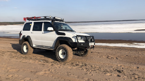

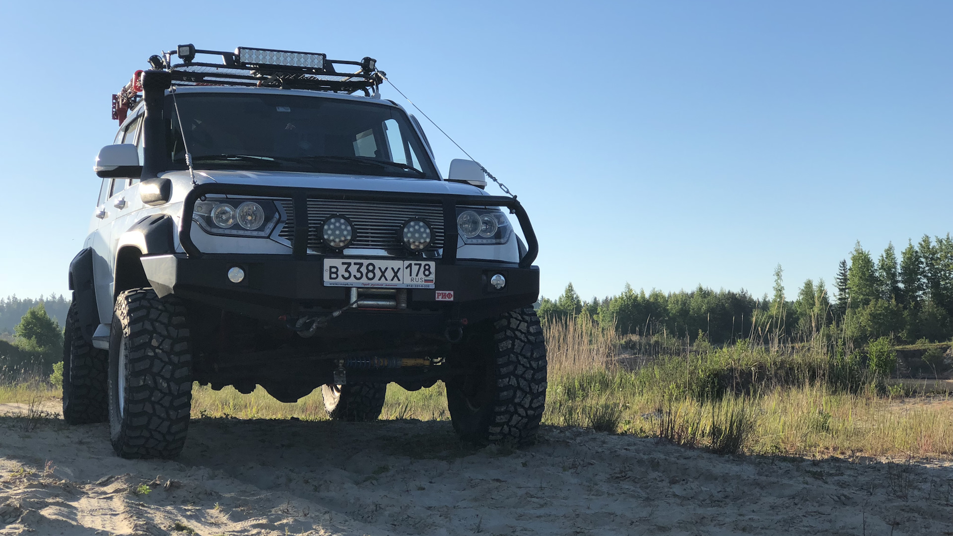

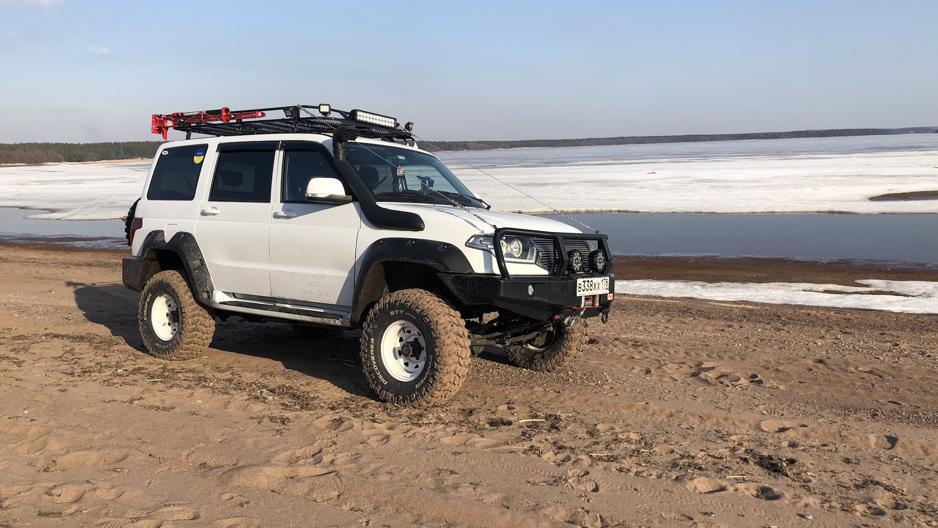

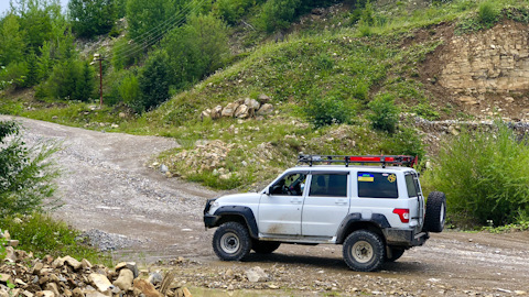

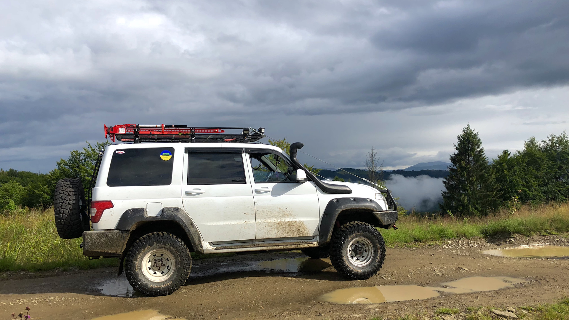

Что сделано:
— Лебедка в штатный бампер усилие 9500. RedBTR.
— Шноркель типа safari.
— Защита всего, что есть.
— Самоблок в заднем мосту.
— Переделанная оптика с бегающими поворотниками. Не советую к приобретению. Хочу вернуть все в зад.
— Лифт подвески +50. Пружины, аммортизаторы. Кусок мыла (рама/рессора) выкинут. Оказалось адовым злом для моей машины.
— Колеса 33/12,5/16 включая запаску.

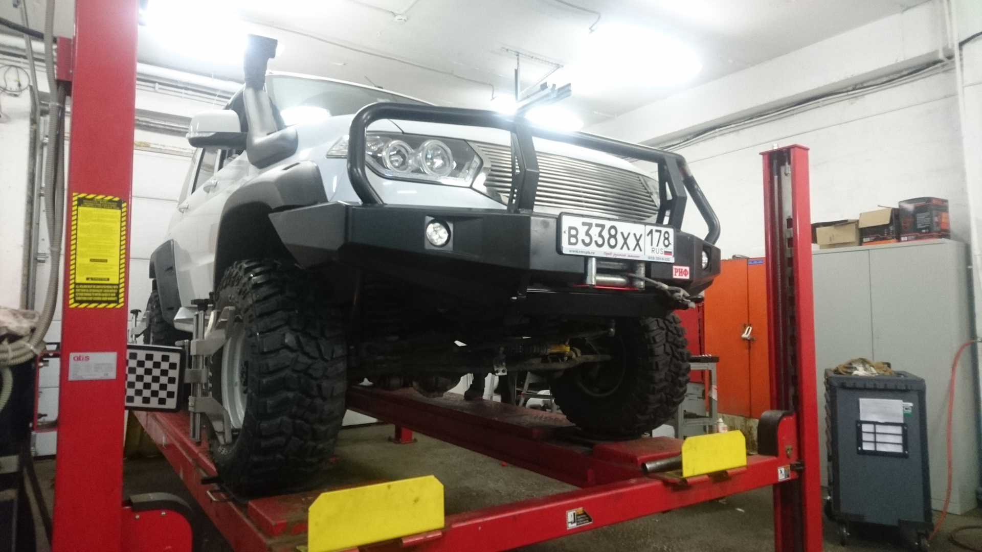

— Кастор перепилен и теперь равен 3.4 градуса. Возможно позже воткну +8.
— Подшипники в шкворнях. Не знаю хорошо это или плохо, потому-что заменили их при покупке авто. Но шимми есть.
— Расширители, они же бушвакеры.
— Бампера "РИФ" по кругу. Лебедка переехала соответственно.
— Органайзер в багажник он же спальник, но с учетом любимого лабрадора.
— Багажник со светом по кругу.
Что надо сделать:
— Увеличенные баки.
— Прошить ЭБУ.
— Жесткие блокировки перед/зад.
— Покрасить чем-то защитным.

Очень гармонично смотрится!
Спасибо, я старался))

Мечтаю такие-же расширители поставить! Их нужно в ПТС вбивать или или они не являются изменением конструкции авто?) Он просто невероятно так смотрится!)) Переезжаю скоро на нем туда, где ГАИшники заглядывают под крыло, что бы посмотреть есть лифт или нет, поэтому спрашиваю)
Спасибо!))
Если честно, то я не в курсе. Одни говорят надо, другие говорят, не надо… Третьи говорят, чтоб не выступали за габариты… Так они не выступают, зеркала пошире будут. Поставил на свой страх и риск. Пока тьфу тьфу тьфу…
