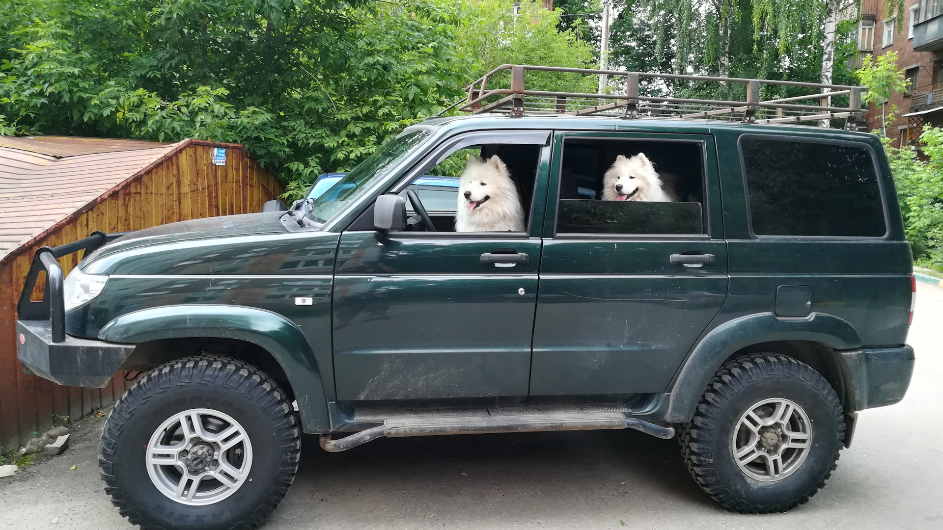

УАЗ Patriot 2014, двигатель бензиновый 2.7 л, 128 л. с., полный привод, механическая коробка передач — отзыв владельца
Альбом 6
Повседневное использование, рыбалка, а так же путешествия на север.
Путешествую с собакой.
