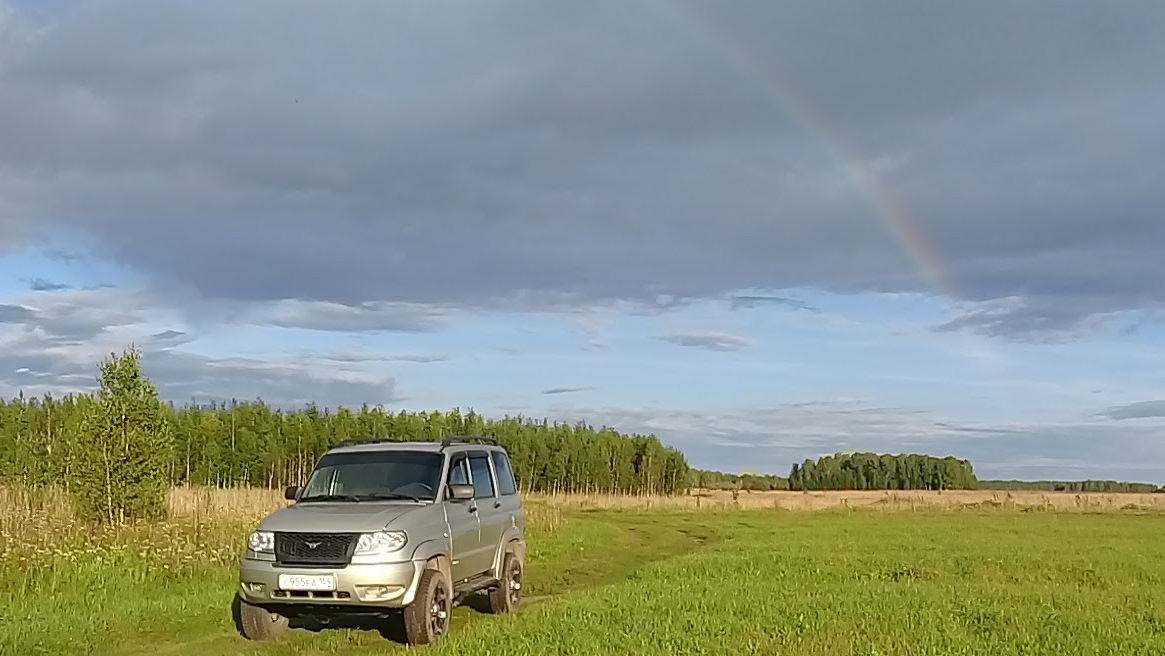

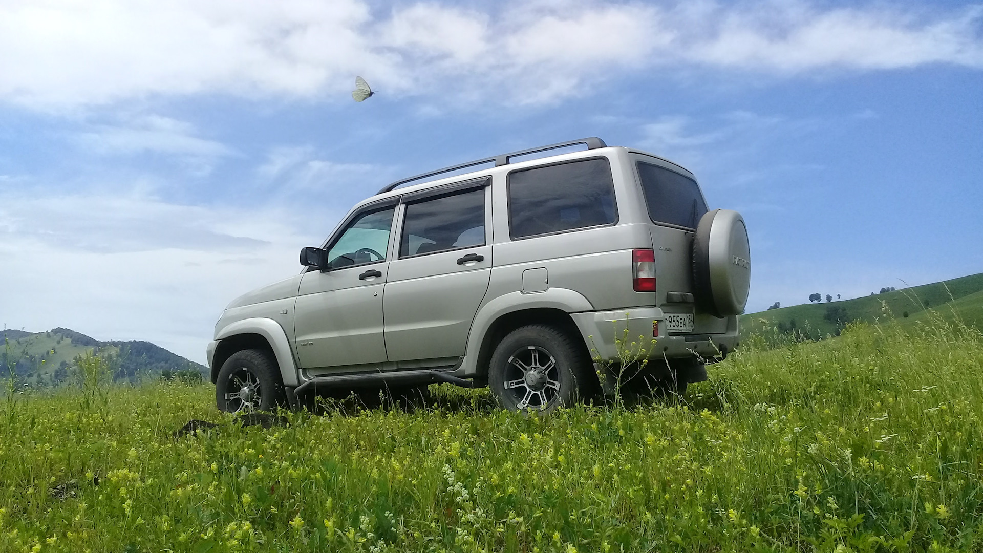

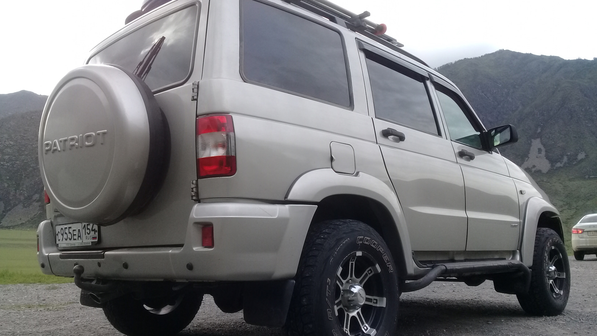

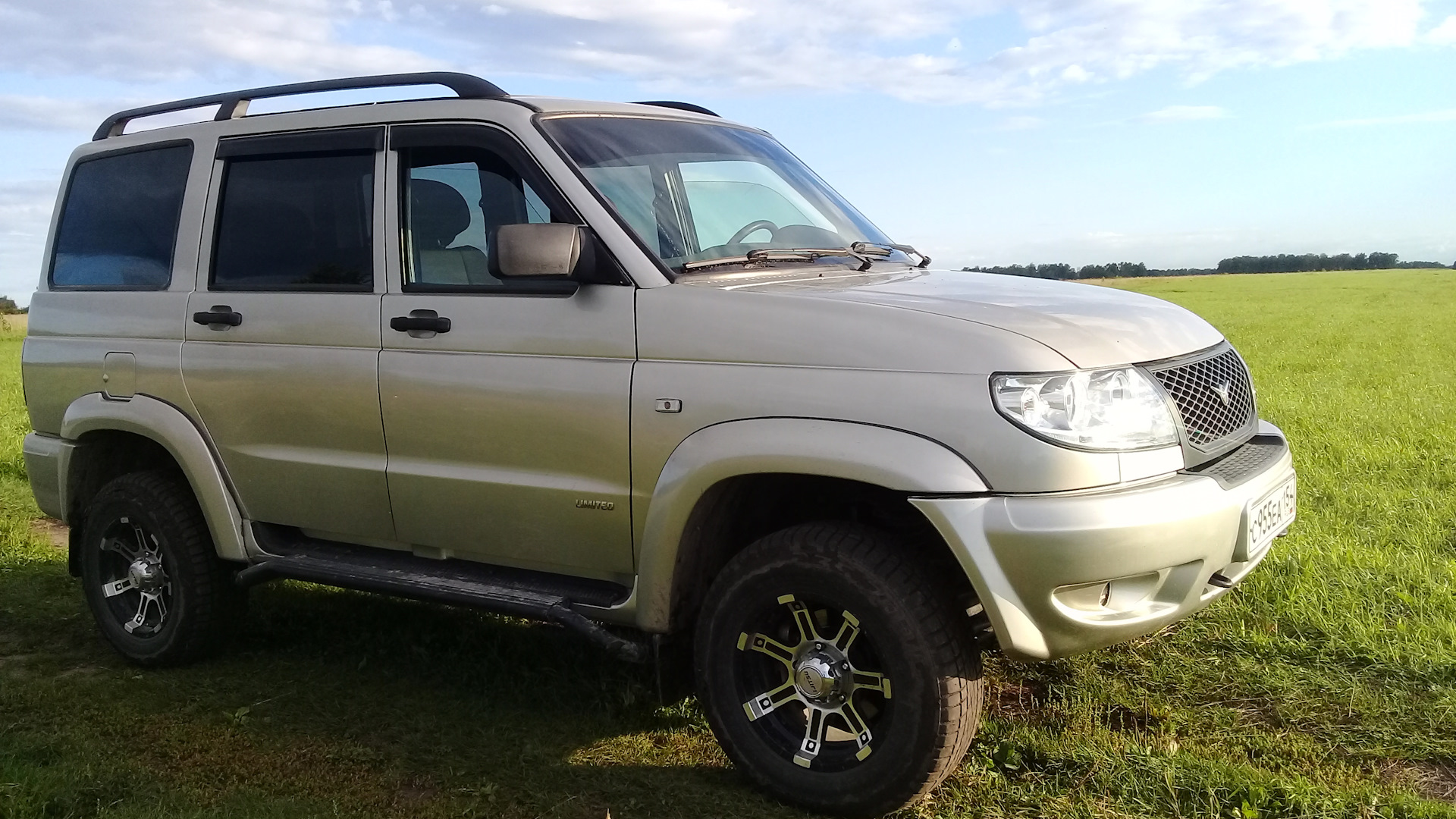

Автомобиль 2013г. бензин, limited, эл.раздатка, сиденья Rexton был приобретен на смену Субару Форестеру в 2017 году. В том же году было установлено ГБО OMVL.
Было сделано:
— установлены настоящие) туманки Koito (subaru)
— рулевой демпфер, тяга мост. 52088251AB Cherokee (jeep) nissan patrol Tokico SD2902
— рулевой карданчик.480801KA0A Juke (Nissan)
— муфта рулевого вала. Cedric (Nissan)
— радиатор ГУР (mercedes)
— передний стабилизатор. 30мм 3160 (УАЗ)
— задний стабилизатор 20мм Патриот (УАЗ)
— противоскрипные пластины (Rosteco)
— сайлентблоки тяги панары Полиуретан, УАЗ Сэви
— сайлентблоки клюшек (УАЗ)
— звуковой сигнал (Subaru)
— генератор 130А denso 27060-46320 (Toyota)
— шкив генератора с обгонной муфтой 49мм Krauf APN3707DD (BMW) Startvolt
— передние пружины Шеви нива усиленные 21230291271201 (Lada) +30мм проставки Сэви
— амортизаторы перед установлены на клюшки. Pajero (Mitsubishi) LYNX G12516LR / LYNX G11206LR
— амортизаторы зад V образная установка. Terrano (Nissan) LYNX G12334LR / LYNX G11120LR
— гайки ступичных подшипников от Газели (gaz)
— сцепление: Sachs от Газели бизнес с дизелем (gaz) диск Sachs от BMW, корзина ЗМЗ от дизеля
— выжимной подшипник espra 60т.км Тая
— подшипник маховика koyo 60т.км, SKF 622032RS koyo
— главный цилиндр сцепления Фенокс, Кено, Триалли Газель (Sachs)
— опора КПП (Trialli)
— замки дверей (птимаш)
— глушитель Harrier (toyota)
— резонатор Harrier (toyota)
— подвесы трассы и глушителя Газель (rosteco)
— основной радиатор 2-х рядный УАЗ (Оренбург) / Subaru Legacy BM9 EJ253
— патрубки радиатора (Rosteco)
— дополнительная помпа (Bosch)

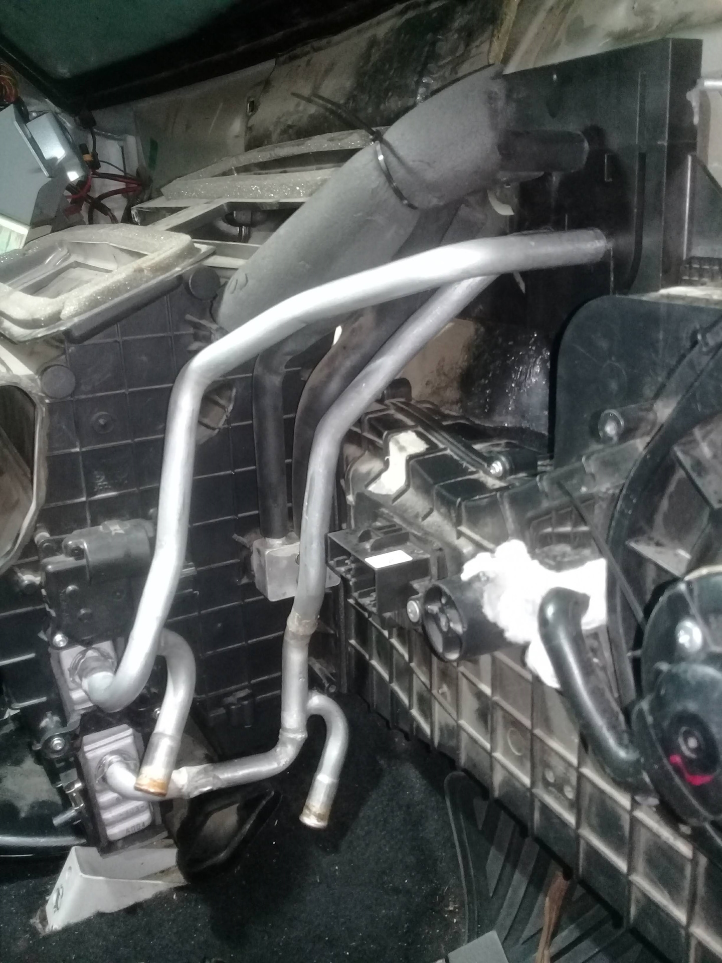

— радиатор отопителя Outlander (Mitsubishi)
— вентилятор отопителя Lancer (Mitsubishi)
— спарка вентиляторов основного радиатора (subaru)
— датчик включения вентилятора Corolla (Tama)
— термостат 82*C Pajero (Tama)
— расширительный бачок нового образца (УАЗ) / Subaru на радиаторе
— газовое оборудование (OMVL) / Редуктор заменен на Nordic XP
— головное устройство Pioneer (Carrozzeria)
— динамики Pioneer (Carrozzeria)
— усилитель НЧ (Macintosh)
— клапана вентиляции салона как на УАЗ 2019 от Accord (Honda)
— адсорбер (Nissan)
— бензонасос 42021-YC010 Subaru (Exiga GT) UNISA C17E000 (3BAR 100L/X H)
— свечи иридий Torch K5RIU
— ГРМ евро 3, евро 4 (ЗМЗ)
— разрезные звезды распредвала
— полукольца: распредвала бронза, коленвала сталеалюминий
— механические натяжители цепи ГРМ
— пром вал Tanaki
— упорная пластина пром вала бронза
— помпа Пекар
— шины летние 245x75x16 Roadcruza RA3200
— диски летние R16 5x110 ET20 8"JJ Off-Road Wheels

Как подошёл радиатор печки от аута?
Будем надеяться, что когда-нибудь дойдет дело и до записей)
Радиатор встал как родной единственное вводы чуть меньше пришлось их перепаять (алюминий + припой + горелка). На авто с двумя отопителями придется немного попотеть) с одним отопителем все в разы проще.
