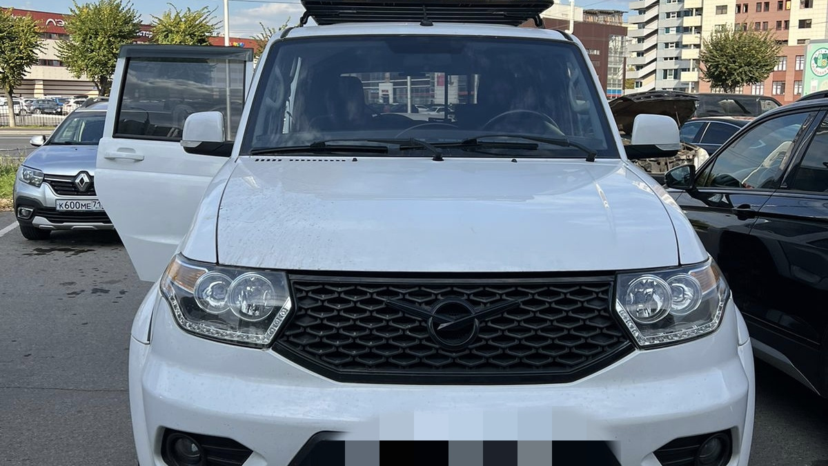

Приобрел авто как замену Chery Tiggo 5 (Чери обслужил и передал в надёжные мамины руки 😁), так как ей в поездках не хватало проходимости и размерности. УАЗ очень удивил прыткостью и огромнейшим расходом, после приобретения расход был 17 литров по трассе (платке) Москва-Казань, при средней 120-130 кмч (и это на автомате).
Уже у себя в городе были сразу заменены:
Воздушный фильтр двигателя, масляный фильтр и масло, топливный фильтр, салонный фильтр, свечи, датчик температуры ОЖ, PCV клапан, адсорбер с клапаном-датчиком, прошивка на автомат и на двигатель с отключением второй лямбда (катализатор убирал предыдущий владелец). Итого: расход по трассе 14 л. при скорости 120кмч примерно.
Из нюансов: отсутствует термостат (то есть его прям нет и температура всегда около 55-60 градусов) и низкое абсолютное давление в двигателе 45кПА (предыдущий владелец менял цепь, возможно уехали фазы), подсосов нет, что были — исправил :)))
