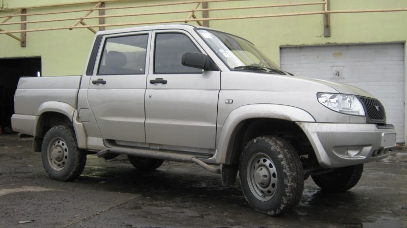

В автосалоне за 502000 рублей в апреле 2011 года был приобретен автомобиль
После постановки на учет и подписания всех необходимых заявлений, для последующего внесения изменений в конструкцию транспортного средства, автомобиль был перевезен в компанию МВТ, и началось:

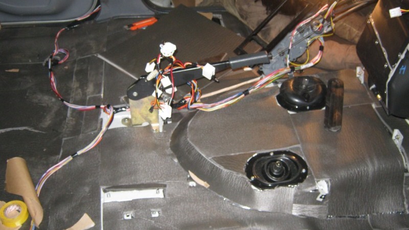

В первую очередь с машины был полностью демонтирован салон, для последующей антикоррозийной обработки, шумо, вибро изоляции, лифта кузова, и укладки цельноспаяного резинового ковра по всему полу салона.
Кузов был отлифтован капролоновыми проставками на 60 мм. Арка переднего колеса вырезана, для последующей установки колес большего диаметра.
Также на автомобиль был установлен передний силовой бампер компании OJ.
На этом первая часть доработок была завершена и началась вдумчивая эксплуатация пикапа, для понятия и осмысления того, что хотелось бы сделать с машиной.

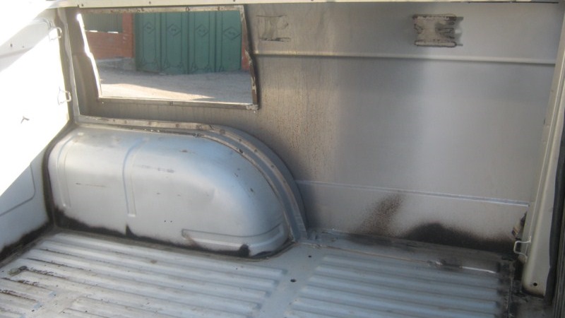

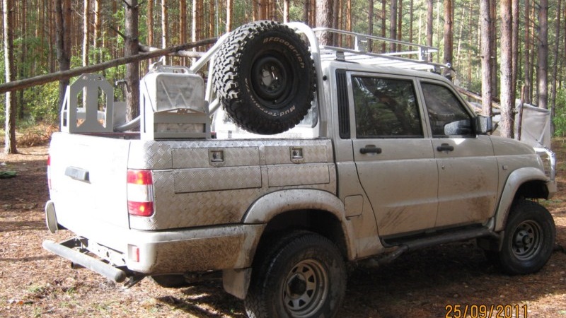

Начали с изготовления встроенных в борта ящиков, сняв пластиковый вкладыш в кузов и удалив металлическую перегородку под ним, обнаружили достаточный объем неиспользованного пространства в кузове для последующего размещения: бензопилы, буксирных тросов и удлинителя лебедки, полного запаса для смены масел, инструментального ящика, газовой плиты, баллончиков и других мелочей. Как правило, эти вещи очень часто нужны в первую очередь, и доступ к ним должен быть максимально быстрый и удобный.
В бортах были вырезаны дверцы будущих ящиков и по контуру усилены профилем.
После завершения боковых ящиков, полы и стенки багажного отсека были пролиты мовилем, застелены «пятачковой» резиной и обшиты алюминием, внутренние габариты кузова после изготовления рундуков остались практически прежними.

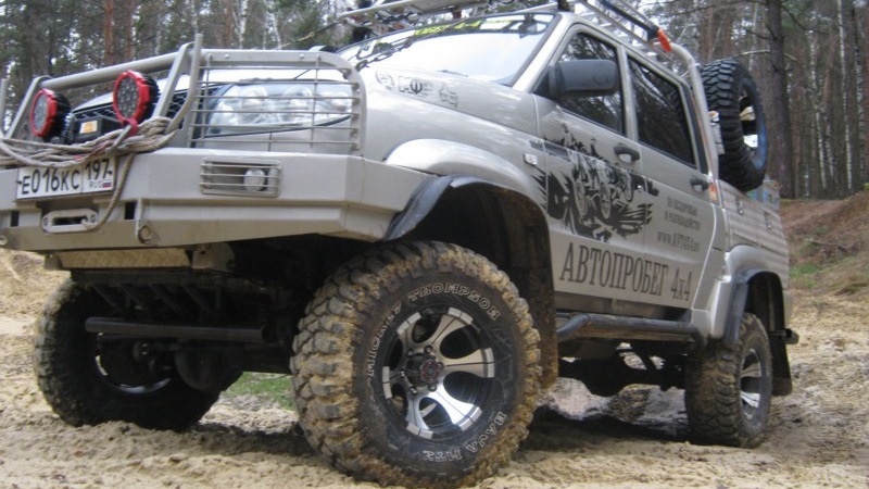

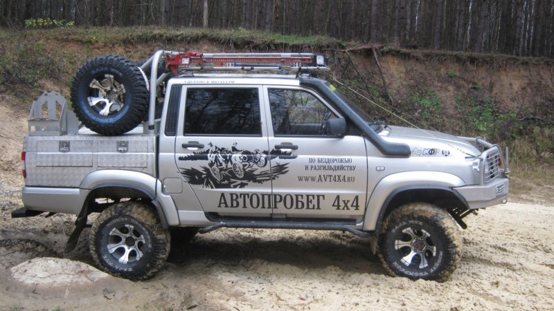

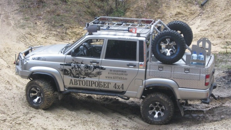

Снаружи для усиления боковины кузова были обшиты алюминиевым листом. На крышу был установлен экспедиционный багажник OJ, машина была переобута в колеса размером 32х11,5R15.

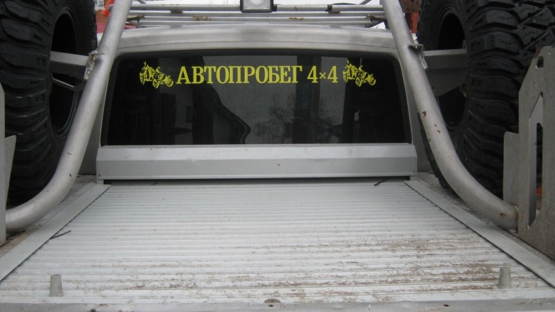

Далее наступила очередь изготовления крепления запасок. После печального опыта разрыва в одной из экспедиций сначала одного колеса, а потом и запаски, в результате чего пришлось останавливать продвижение к цели и возвращаться с маршрута, постоянно заклеивая и латая наименее пострадавшее колесо, было решено разместить на борту не менее двух запасных колес. Также было необходимо закрыть грузовой отсек от летнего дождя и пыли, а зимой от снега.
Из трубы диаметром 60 мм. Была изготовлена дуга, на которой было предусмотрено крепление двух запасных колес по одному с каждого края. За креплением дуги органично вписались два бокса для крепления канистр.
Грузовой отсек был закрыт рольставнями, что позволяет при необходимости грузить в кузов высокие предметы, холодильник к примеру, а в закрытом положении гарантирует чистоту и сухость предметов размещенных в кузове.

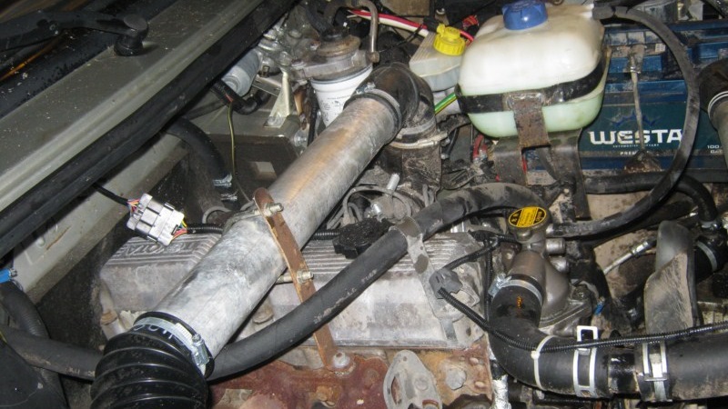

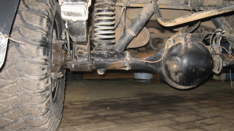

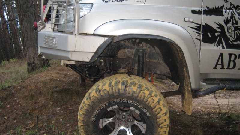

Наступила весна, за зиму были приобретены: атмосферный дизельный, полностью чугунный двигатель Toyota 3В, у которого шестеренчатый привод не только механизма ГРМ, но и ГУРа, а из электрики только стартер, генератор, свечи накала и датчики давления и температуры, КПП и РК той же марки и мосты Nissan Patrol с дисковыми тормозами по кругу и принудительной блокировкой заднего дифференциала.

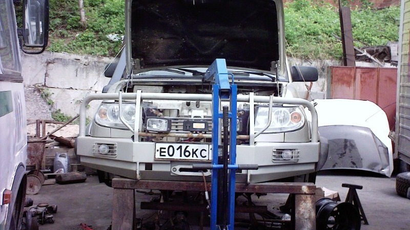

Для имплантации вышеуказанного оборудования автомобиль был перевезен в гараж братьев Серёгиных, это известные трофисты и «Кулибины».
Прошло все лето и половина осени, прежде чем автомобиль выехал из «операционной», с новым сердцем и опорно-двигательным аппаратом
Двигатель без проблем разместился в моторном отсеке. Расход топлива при этом двигателе теперь составляет 13,5 л/100 км. при движении по трассе.
Подвеска заднего моста была дополнена пружинами, углы крепления амортизаторов были изменены, что плодотворно сказалось на грузоподъемности и управляемости.
В бампер была установлена хорошо зарекомендовавшая и одна из лучших по соотношению цена/качество лебёдка U4x4 12000, с пультом дистанционного управления.

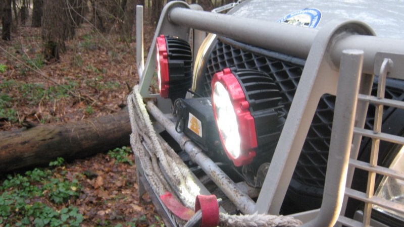

На багажнике и переднем бампере была установлена защищённая IP 67 светодиодная оптика SLED от Компании КРАЭЛ. Которая реально превращает ночь в день, а при правильной регулировки (чуть вниз и вправо), фар расположенных на бампере – не слепит встречных водителей, тем самым позволяя ехать ночью в раннее не достижимом световом комфорте.
Все шесть колес установленные на автомобиль — Mickey Thompson Baja MTZ Radial SLT, размером 33х15,5х15. Эта резина славится своей износостойкостью, малым уровнем шума и как показала практика при давлении 0,8 атм. очень уверено ведет себя даже в мокрых глиняных колеях.
