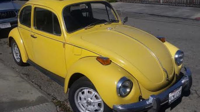

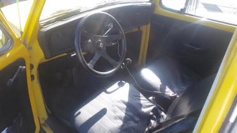

Фольксваген Super Beetle 1972го года. Желтый с люком на крыше. Минимум модификаций, немного ржавчины. Оргинально куплен в Сан Франциско в марте 1972го, так что недалеко уехал за 45 лет.
Автомобиль был в довольно плохом состоянии на момент покупки. Пришлось довольно многое делать самому. Из новых деталей: генератор, дроссельная заслонка, амортизаторы + пружины, стартер, свечи, провода, батарея и тд.

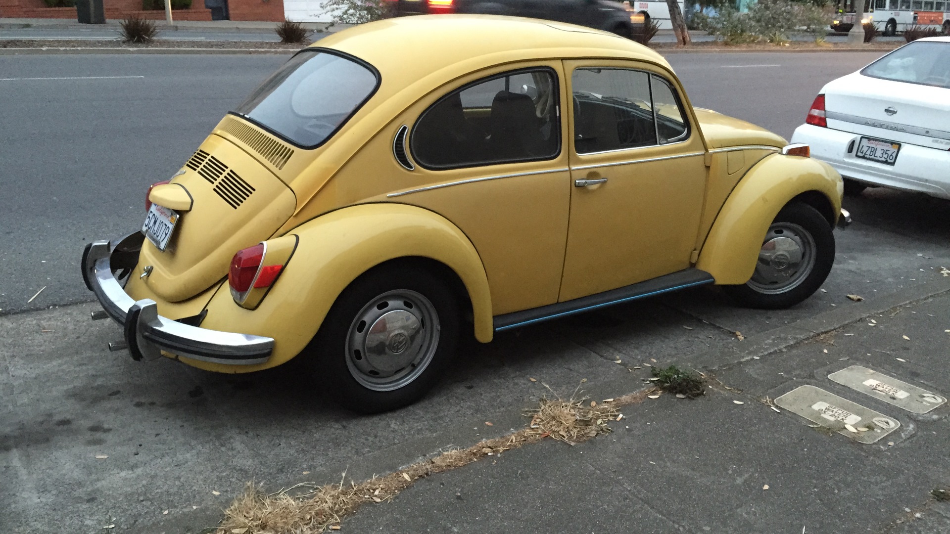

Недавно его задел китаец на грузовике, пропоров торчавшей лесенкой дверь и оба левых крыла. Пришлось менять, все делал сам (включая покраску и рехтовку).
Отдельно помучался с широкой резиной от 914го Порша. Пришлось ставить spacers плюс новые амортизаторы и пружины.
На последней фотке машина починена и колеса надраены!
