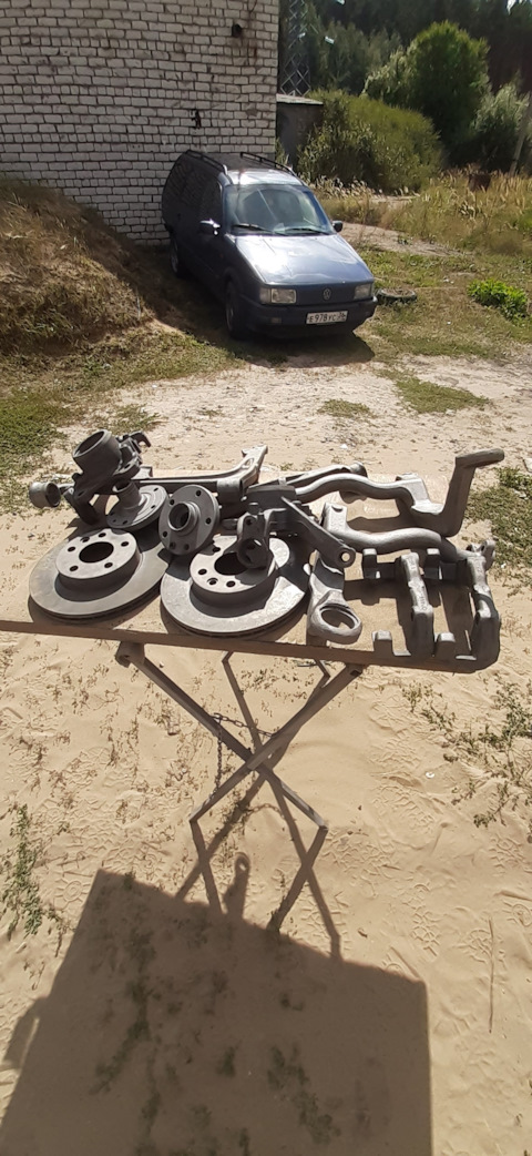

Передняя подвеска, полная разборка, замена.
После покупки авто я на ней покатался всего 2000км, но за эти две тысячи выявились несколько неустраивающих меня моментов в подвеске, во мервых это как всегда стуки на неровностях, это понятно, и осо…

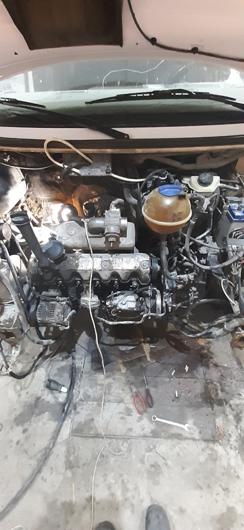

Понеслось…Ревизия.
Ну как обычно))) Когда покупаешь авто слышешь от прошлого хозяина всем известные слова, которым я уже дано не верю, так оно и есть. 1. Картридж турбины менял… да да, охотно верю. 2. Масло ни грамма н…
