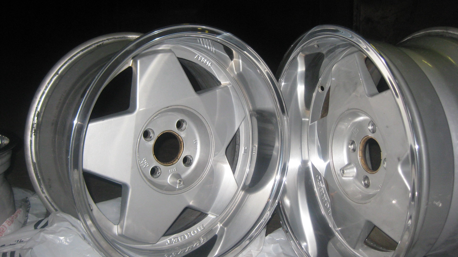

Итак, купил коррадыча. По кузову все норм, в 2010 облита черной бумеровской краской. Мотор убит, картерные газы выбивают щуп и струя масла поливает капот. Покатался 2 месяца и поставил на доолгую и качественную капиталку, в итоге затянувшуюся на полтора года. Мотор будет 2.0l 8v G60 Supercharged (Eaton M62)

— Borbet A R16 7,5J / 9J + Flat Caps с надписью

— Финишная полировка борбетов
