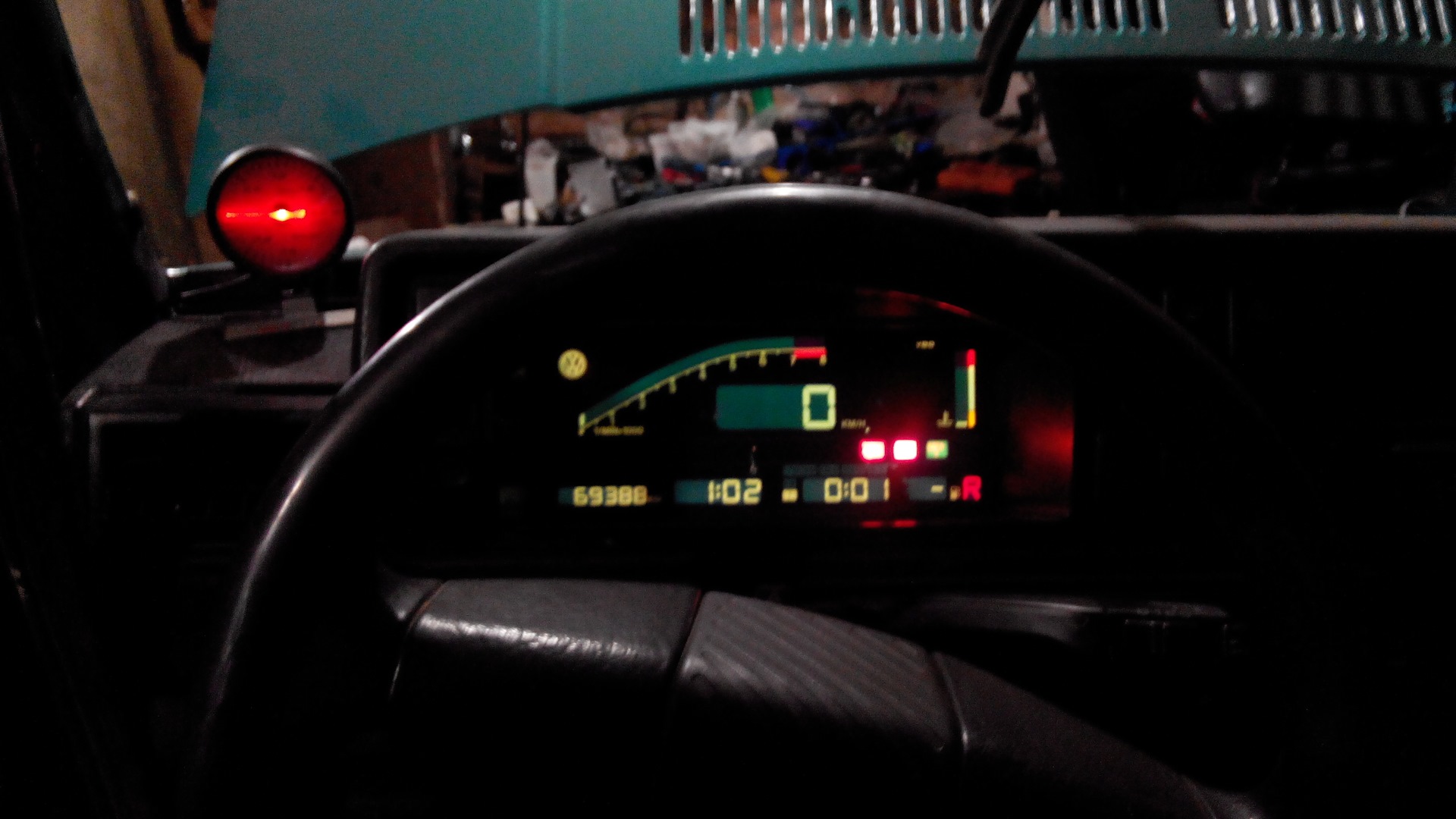

Приборка Digifiz, Ваг Спорт перед седла, на январе 5.1.фазированый. Борбеты R16/ 9J ждут своего часа.Стоять ужо

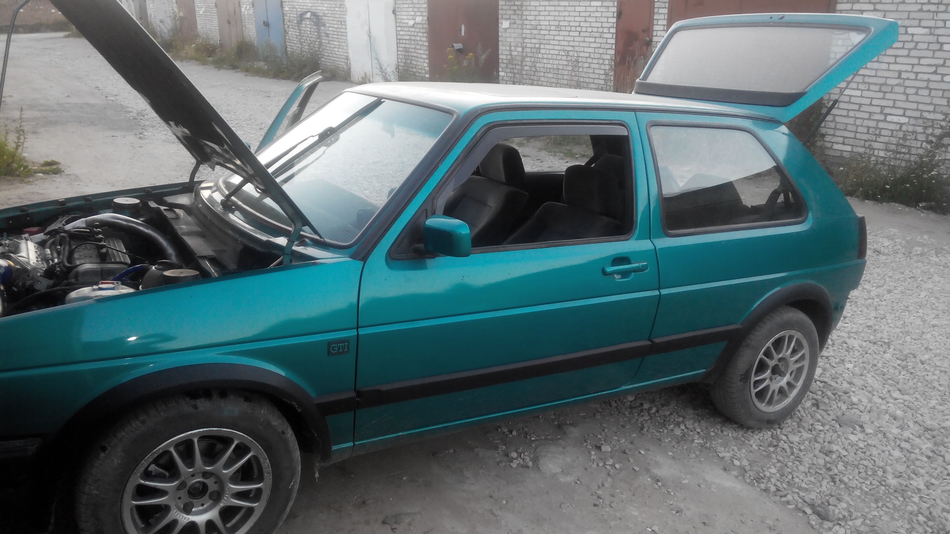

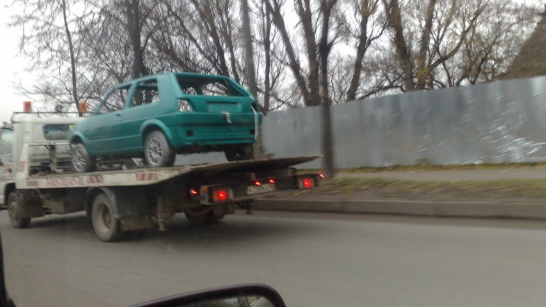

Конфиг:
Шатуны FSP кгованные(плюс доработаные мной, до сотых)
Поршня от 2Е мотора, доработа конфигурация, плюс вес как обычно до сотых подогнан.
Блок сток, маслофорсы, расточен под 83,5 мм в мотортехнологии.
ГбЦ АБФ портинг, ребилд, начинка вся от абф
кпп CDA
Форсы от субару розовые 550сс
Турбинка 45/4 от скайлайна, дует максисмум 1.3 бар.
Турбинка слабенькая.
Прошивка откатана в онлайне.
Маховик облегченный алюминиевый (3,7 кг ли 3,2 кг ужо подзабыл)

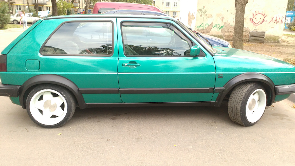

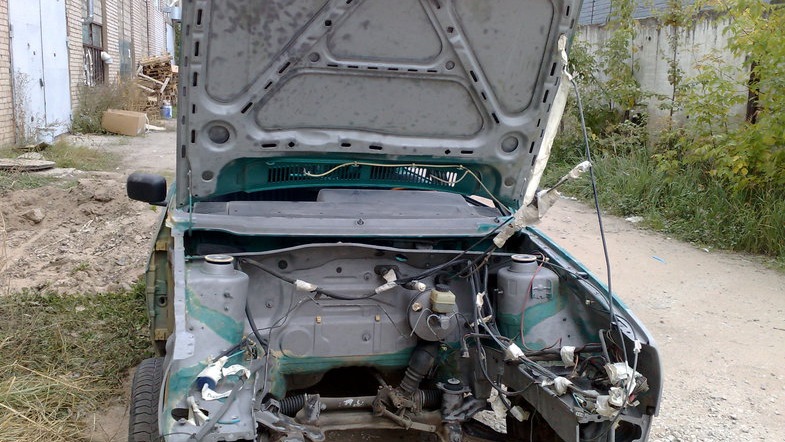

Кузов: отпесочен, обработан, покрашен. Внутрянка очищена, обработана, покрашена мной, залита защитой заводской, покрашена сверху, Краска снаружи оригинал цвет, Montana green.задний диван от коррадо.
Выхлоп на 76мм трубе, прямоток, сделан под заказ у профи в Молдовии, все из нержи, от гофры до соединения.
Все на жирном фарше.
перечислю, чуть позже дополню.
лошадей где-то 250-300
кпп cda от двигателя абф
кузов цэлочка, лично мной разбирался до винтика, пескоструился и красился 8 лет назад. состояние нынешнее сфоткаю, там все ОК.
так как я долго искал кузов девственный, вот он и есть.
Краска самая лучшая, название вспомню напишу, считай оригинал, цвет в цвет монтана грин LB6Z
фонари ред хелла(переделана плата, 3 квадрата горят в пол накала, нажимаешь стоп горят ярко 3 квадрата, в стиле лучшей иномарки или аля ЮСЭЙ фонарей)
Приборка дигифиз саммая крутая на 8 тыс об.
По движке отдельный момент, подготовлен как нада, шатуны кованные не Китай, поршеи доработаны от немца не помню какого, если надао то подниму инфу, я есть на сайте гольф2 …там вел страничку
турбина раскручивается тупо с холостых считай
к примеру чтобы газануть тупо нажал гах в пол и сразу в шлейф в букс 1 или 2 не важно на моих 195 узкой резине

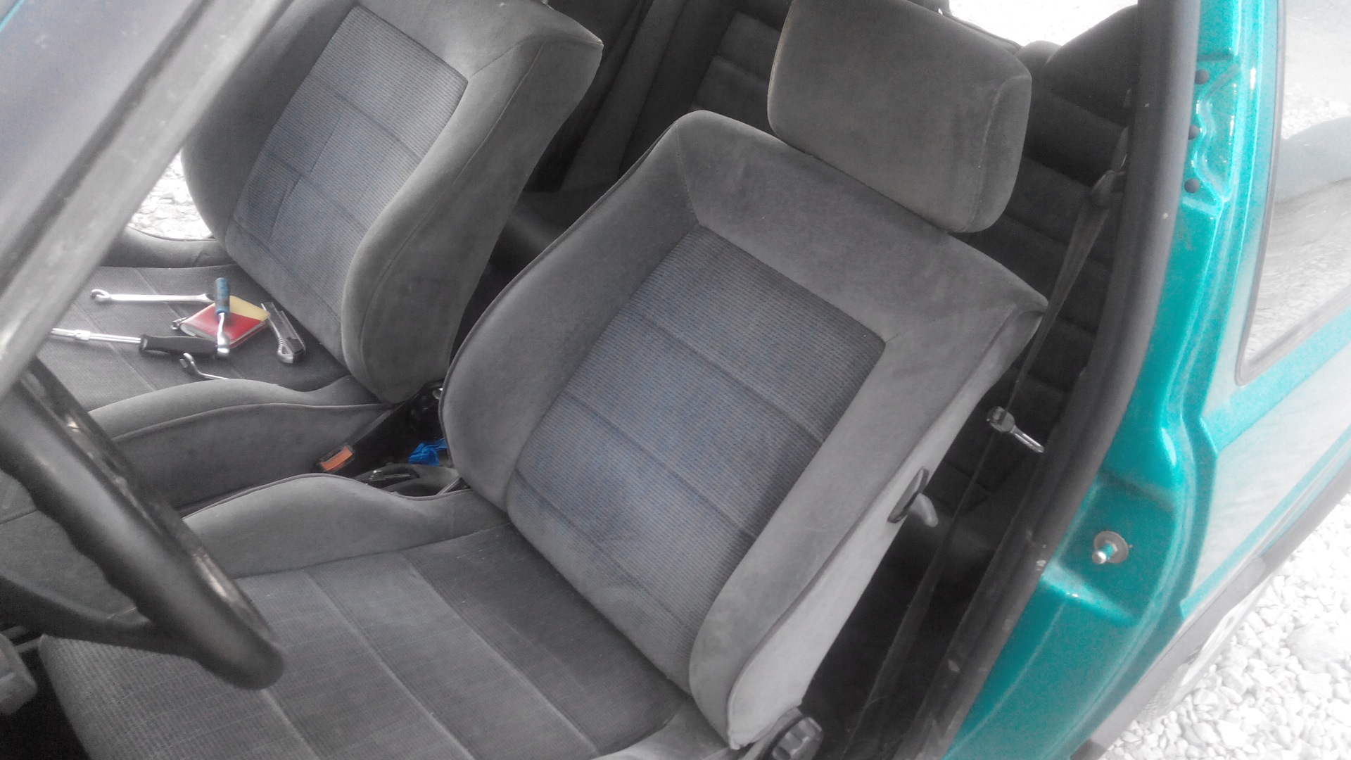

салон: ваг спорт передние седля без просидок паралон наилучший, задний диван коррадо откидной
ремни регулируемые, притащены с Америки, ништяк мега редкий, на 3 дверку видел только у себя)))
коврики считай новые вотекс черные
вумераны фендеры стоят пока тупо на саморезах, но хотел на клепки, недавно поставил. руки не дошлир
арки доработаны под широкие колеса

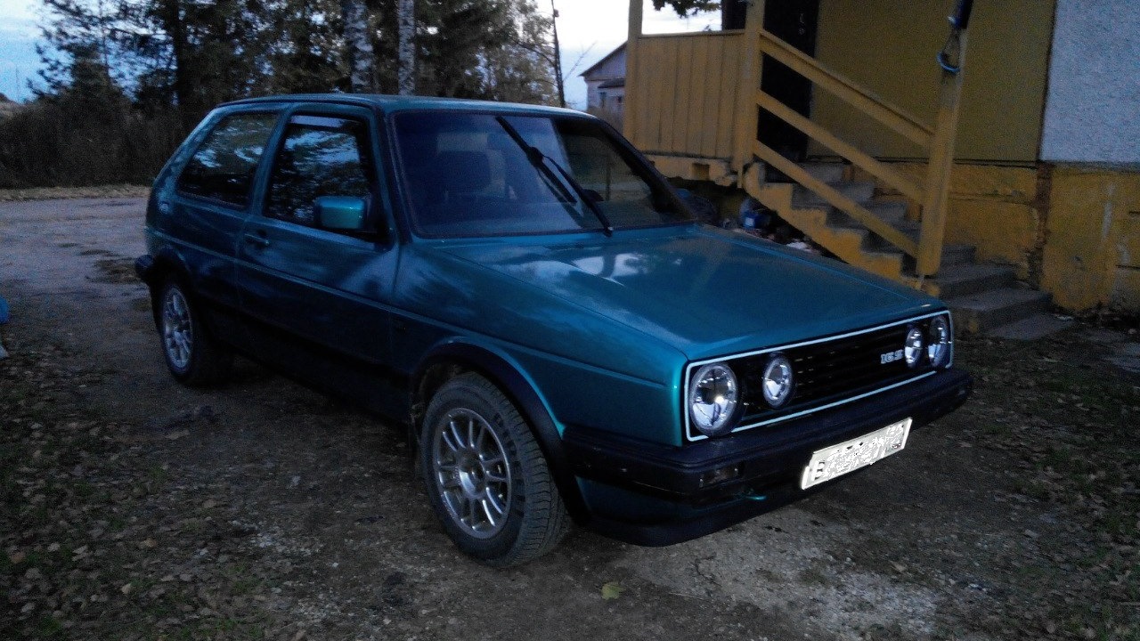

колеса борбеты с крышками! и спец болтами секретками хер открутишь
выхлоп нержа 76 труба
музыка алпайн + саб пасив 500 ват настоящихс усилком+герцы в жопе все в с токовые местах стоят.
стекла все новые ставились секурит пилпиктон, заднее с дырками и сполером
тормоза 256 перед пасик б4, зад 224 от ауди а6
дроплеты стоят на -20мм, --- 3,5градуса делались на чпу
балка и тормоза отпесочены и порошком покрашены
стоик новые перед аля б4
зад сток самые мягкие
обработка днища, торресон, полости динитролом заливал, все сам делал
кароче дохера чего, спрашивайте если есть интес напишу более подробно

дал круг почета по гаражам на летней резине и без стекол, без крыльев и морды))) так и не ощутил как едет
Подпись.
подпись и удачи… буду следить :)
Уже все работает, осталось салон дособрать низ кузова защитить покрасить и впуть
