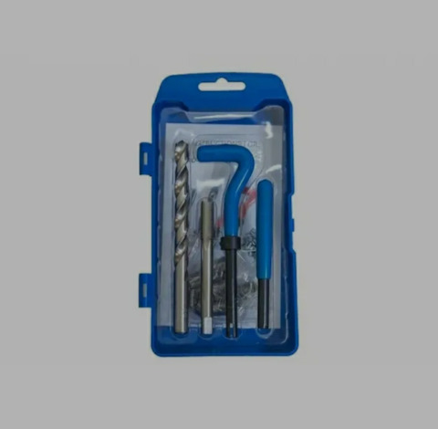

Чет давно я тут не писал, но гольф по-прежнему катается) много было, а на последней замене ГРМ обнаружили, что сорваны резьбы трёх болтов кронштейна правой опоры двигателя, не затягиваются совсем. Ме…

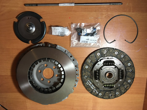

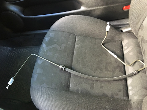

Ну вот 300к на одометре. Начали то с мойки подкапотного, далее поменяли Масло 5w40, фильтры масляный оригинал, воздушный топливный манн Потом гидравлический шланг сцепления VAG 1J1 721 465 BF И об…

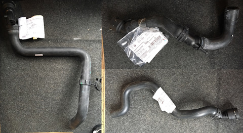

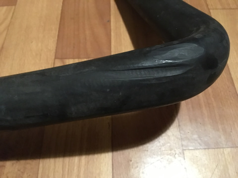

Поменял шланги охлаждения.
Поменяли мне шланги охлаждения. С патрубками радиатора проблем никаких, заказ из Германии, 10 дней и я держу их в руках. А вот с патрубками печки ситуация интересная.один патруок был прямо на складе,…

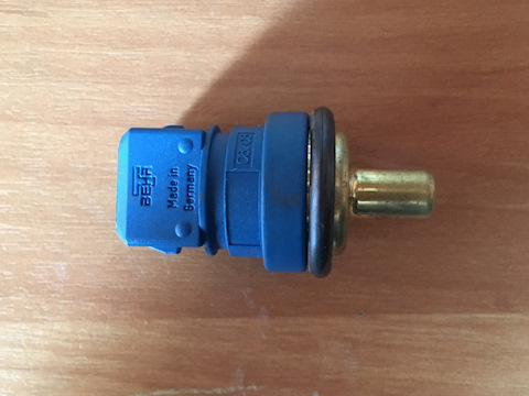

Проблема с запуском решилась. Сама.
Привезли мне датчик, собрался ехать менять, а гольф в этот раз завёлся без проблем. И вот чего ему не хватало. Но датчик я все же поменял, поставил Mahle TSE1D, и клипсу на всякий случай VAG 03212114…

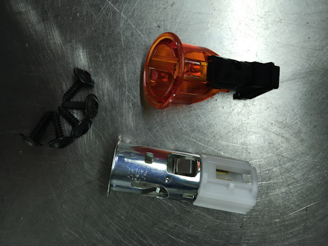

Подлечил центральную консоль.
Очень меня бесило то, что центральная консоль не держалась нормально, передняя часть не была скреплена с задней частью, ходила ходуном и издавала душераздирающий скрип. Прикуриватель, если из него до…

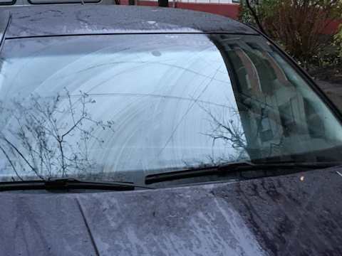

Не долго радовался глаз хорошему обзору. Трещина в стекле.
Неделя где-то прошла после замены стекла и снова сюрприз. Все было хорошо, прилетающих камней не видел, оставил у дома, через пару часов выхожу, вертикальная трещина, поездил, на следующий день…
Замена лобового стекла.
Поставил я новое стекло тем летом, стекло было ХУГ и новым оно было не долго) Через 10 дней в ураган прилетело что то, скорее всего камень. (уф уф и почему то я не удивлен…) Потом эта бляха пустила…

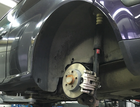

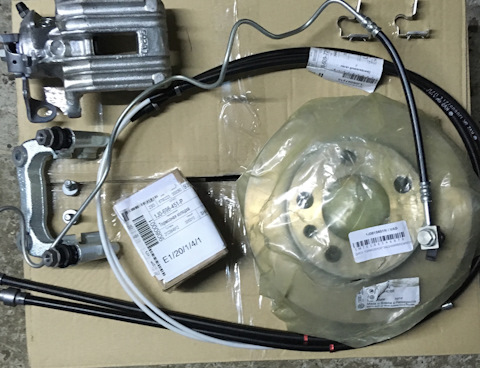

Задние тормоза — проблема решена.
После замены левого заднего суппорта, изза которого мне казалось, что ручник не отпускает, ситуация особо не улучшилась. Суппорта блокировали колеса не равномерно, отпускали соответственно тоже по оч…

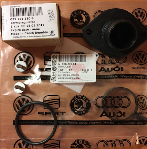

В прошлый раз, неделю назад я поменял термостат и крышку его, но проблема с остыванием мотора не прошла.стало, конечно чуть лучше, раньше до нуля падала. после замены градусов до 50-60, но все равно…

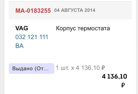

Термостат сдался.
Еду я еду, смотрю стрелка упала, и подниматься совсем отказывается. Дежавю? -Нет, память! Понятно дело — заклинил термостат в открытом положении. Поковырял архивные заказы и да, действительно это…

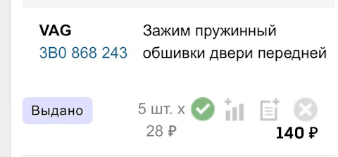

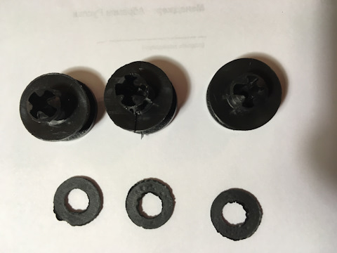

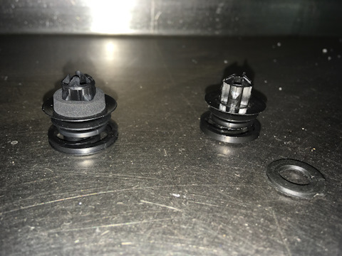

Оригинальные китайские клипсы от Экзиста.
Собирался я дверь разбирать, ну и заказал пяток клипс, про запас, заказывал именно оригинал, тк год назад экспериментально заказывал аналоги, отличались они, не в лучшую сторону, конечно. Но то, ч…

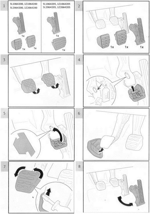

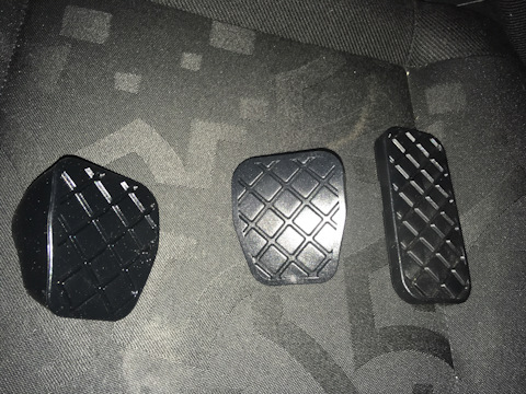

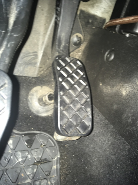

На педальки накладочки.
С наступлением мокрой погоды, каждый раз диким скрипом они напоминали мне о их кончине) Что бы сразу не тратиться на фигню я в процессе поиска необходимых запчастей, периодически добиваю заказ до сум…

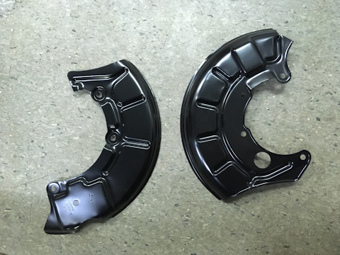

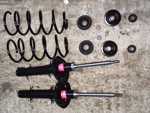

Еще не много ремонта.
Когда разобрали машину для замены всего с предыдущего поста, мастер очень вовремя подкинул мысль, что сейчас почти весь перед разобран и очень удобно поменять детали по ходовой. Отпираться я не стал,…
