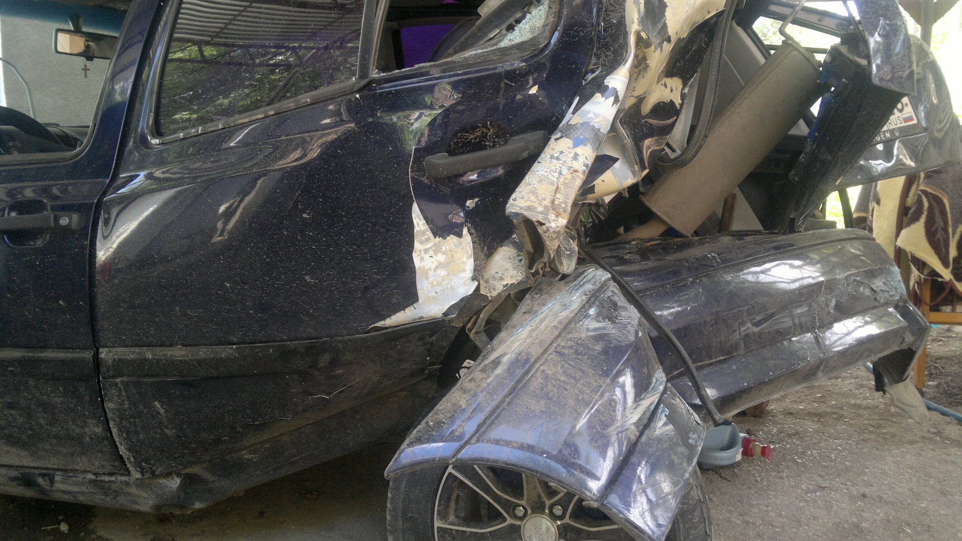

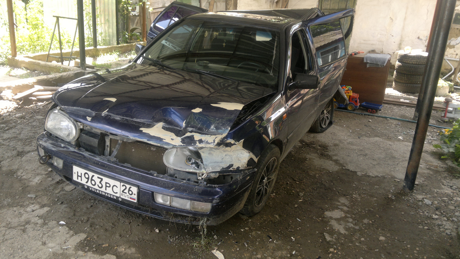

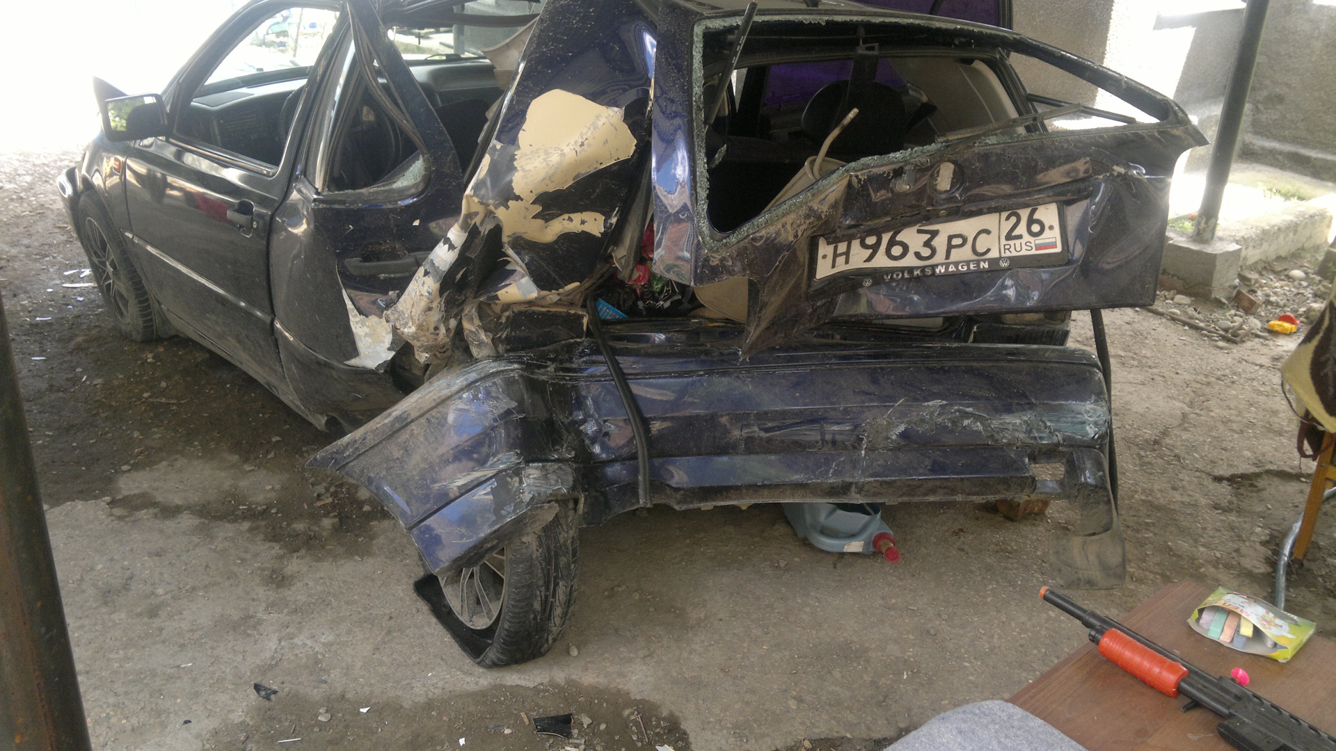

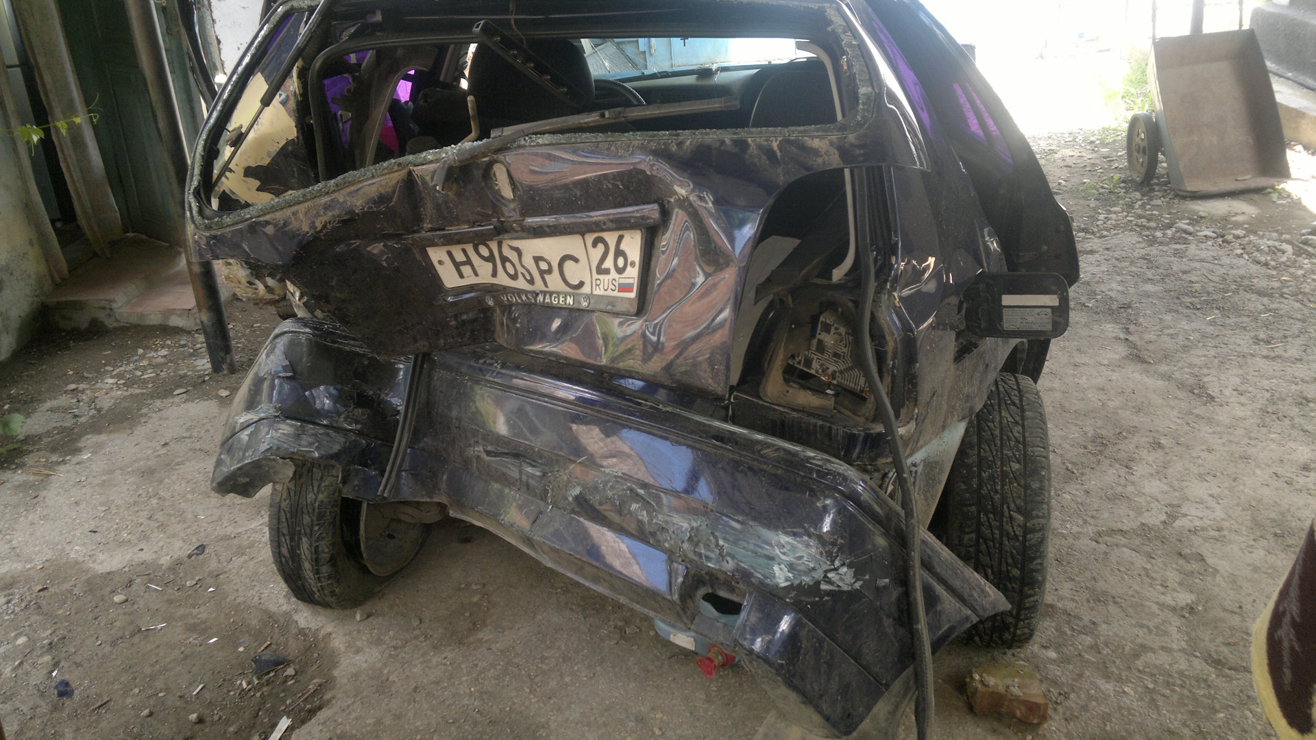

Это был мой первый и самый любимый из VAGов. Купил я его в совершенно убитом состоянии, сейчас даже не вспомню, что я в нем не ремонтировал. Перебрал двигатель, нетронутым остался только корпус блока цилиндров, гильзы в нем менял, а так же головку всборе, поршня, шатуны и т.д. Рулевая рейка вместе с насосом заменены + вся ходовая и тормоза.Потом была полная реставрация кузова. Дальше был комплект сцепления и замена коробки, всего коробок было штук пять, в итоге откапиталил родную и с ней машинка побежала лучше всего. Потом был установлен распределенный впрыск, впускной коллектор от Поло, дроссель Опель Астра, все остальное от ВАЗ 2110 1.5 шестнадцатиклапанной.в том числе и январь, машинка была откатана онлайн во всех режимах. Разница со стоковым мотором была разительна, мне не верили что это движок ABU, приходилось открывать капот и показывать. А потом мне его разбили, пьяная компания на Лансере влетели в меня, Гольф погиб, но жизнь мне спас и я был пристегнут. Восстанавливать было уже не чего. Всем удачи на дорогах!
