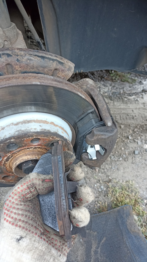

Замена колодок. Новый инструмент
Всём доброго времени суток. Прикупил себе набор для суппортов, https://wildberries.ru/catalog/164771436/detail.aspx ссылка на набор. Блин как же круто быстро и удобно и быстро и круто всё делать в од…

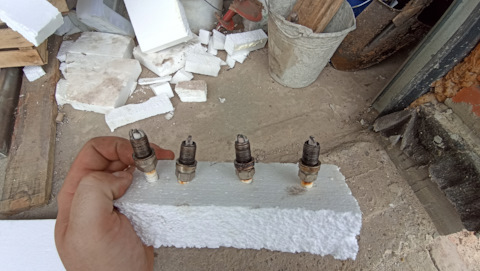

Забытые свечи
Помница мне я менял свечи, да так давно это было что примерно около 211000км а уже 275000км. Вот в срочном порядке замена. Старым совсем плохо, белый налёт. Ну налёт появился от мёртвого маслоотделит…

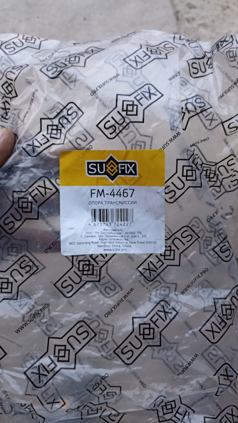

Хороший стук всегда выйдет. Опора кпп
Здрасте. Вот в принципе найден тот забытый с зимы непонятный стук, хотя всё вело к замене опоры. Замена ну очень проста. Приподнять двигатель не много, снять АКБ, площадку и открутить опору. Зная как…

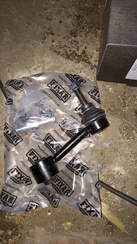

Задние стойки стабилизатора
Застучали стойки стаба ну или как называют кости. Всё как всегда, звонок нужны такие то запчасти. Оплатил и на следующий день всё на руках, вот только время абсолютно нет. Кое как в темноте после раб…

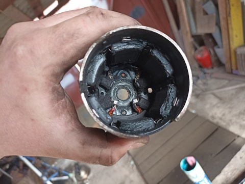

Доброго дня. Вчера стартер начал издавать новые звуки, и сегодня после работы хотел глянуть. Всё планы рухнули по утру, когда утром с работы не смог уехать. Вскрытие показало что заклинил Бендикс втя…
