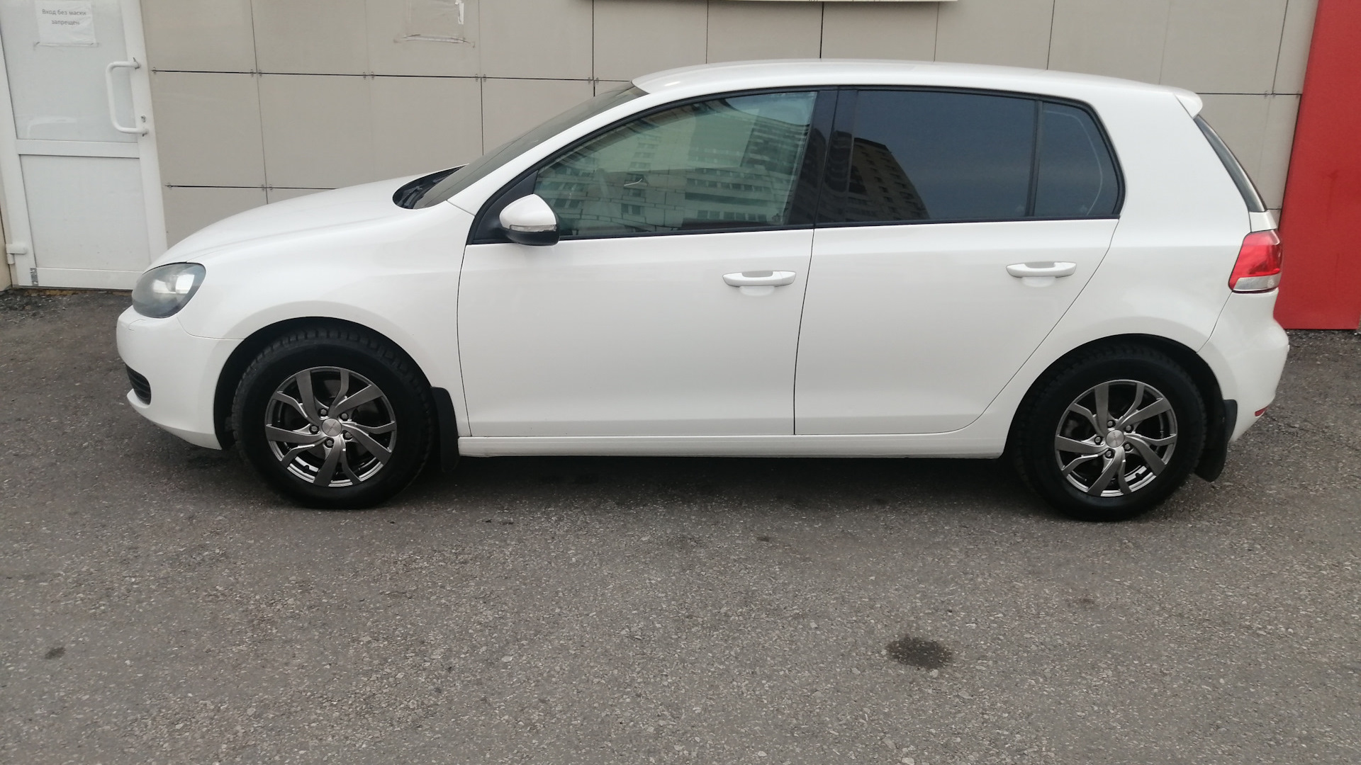

Диски от мерса поменяй) не смотрятся они)
Спасибо за совет! Но пока не до жиру — надо освежить силовой агрегат, заменить лобовое стекло и исправить еще пару косметических дефектов… хотя их, наверное, тоже пока отложу.
просто от них может быть вибрация и биение на скорости тк цо там 67,1 вместо заводского 57,1 )
я сомневаюсь что кто то ставил центровочные кольца)
Тогда это существенный вопрос! Но попробую отделаться кольцами.
Или там еще и вылет другой?
и вылет тоже)
Значит, придется поменять последовательность операций и сменить колеса побыстрее. Деньги расходовать печально, но расходовать больше денег, если в придачу умрут ступичные, будет еще печальнее))
для начала посмотреть есть ли цо кольца и вылет какой)
LeonMgn
Лева, не паникуй раньше времени )))
Ничего страшного в том, что ЦО и вылет немного отличаются от штатных, нет.
Сгоняй в хорошую шинмонтажку, проверь тщательно резину/диски/балансировку, а уж потом думать будешь.
Да нет никакой паники. Просто сбор и изучение информации для выработки решения о дальнейших действиях.
Предварительно план заключается в том, чтобы докатать до конца нынешнего теплого сезона непонятную хрень, поставленную неудавшимся перекупом, и купить под следующее лето КонтиПремиум 6, как на Октавии.
Вопрос в том, какого посадочного диаметра — так и оставить 16 дюймов или перейти на 15. И даже если оставить 16 дюймов — смонтировать их на имеющихся мерсовских дисках или не жаться и взять новые, потому что разница в вылете составляет 16 мм, не так уж и мало. Да, мгновенно от этого ступичные подшипники не умрут, но все же нагрузка на них увеличена.
Или, как вариант, оставить мерсовские диски для зимних шин, просто из тех соображений, что они симпатичнее штампованных тазиков, а скорости зимой ниже, т.е. нагрузки меньше.
К слову, вибрация после установки колец явно снизилась, 90-110 можно ехать без особых проблем. Но какое-то биение есть — для второго авто в семье на тысячу-другую километров, так и быть, сойдет ради того, чтобы новые летние шины весной не были годовалыми, — но потом псевдоитальянское не пойми что отправится на утилизацию.
Dok2109
Кстати, на скоростях выше 80 км/ч реально есть вибрация, похожая на дисбаланс колес и быстро нарастающая при дальнейшем увеличении скорости. Подумаю — возможно, куплю комплект шин на тазиках (стоящие сейчас шины — барахло), чтобы пока не тратиться на литые диски.
ну вот видишь) начни с колечек цо
если не поможет то штампы и шины тогда уже)
