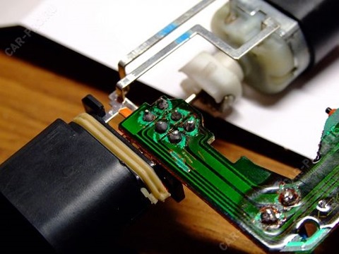

Ремонт микриков замков дверей
Началось все примерно год назад. Сначала перестало загораться освещение салона при открытии передней пассажиркой двери, через некоторое время водительской. Погуглив понял, что проблема в микрике. Зак…

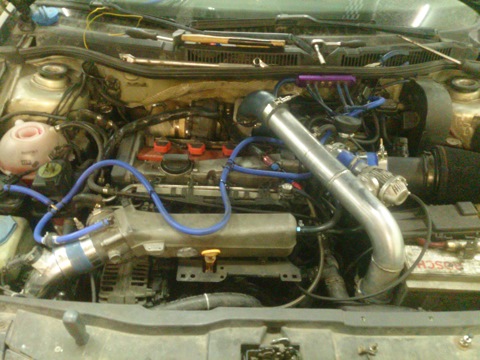

Сделал холодный впуск воздуха из под крыла
После установки гарика 3071, а потом уже кинугавы td06sl2 + холодная от гарика 76 GTX, воздушный фильтр жил просто под капотом и как мы все с вами понимаем ему приходилось питаться горячим воздухом и…

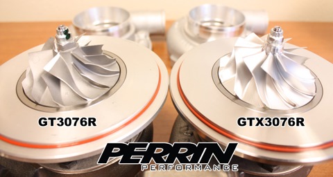

Отремонтировал турбину.
Отдал турбину знакомым в турбо-лаб. Заменили все, что нужно было заменить, но холодное колесо поставили не от Гарика GT 3076 (как у меня раньше было), а от GTX 3076. Посмотрим даст ли это выход на бу…

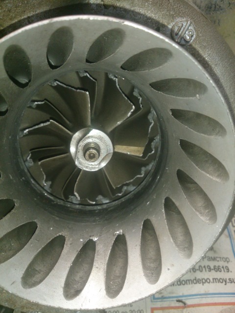

Открутилась гайка холодной крыльчатки турбины(( Минус турба((
Перестала дуть турбина. Подумал лопнул или соскочил патрубок, но скинув впуск увидел страшную картину(( Каким то непонятным образом открутилась гайка холодной крыльчатки. Гайку нашел в расходомере во…

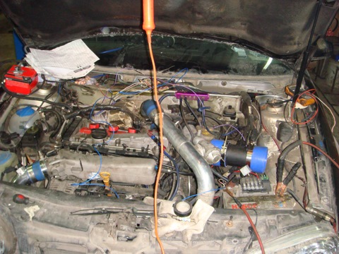

Перевел Рыжика на мотроник 7
Давно уже был куплен 7 мотроник от ауди со всеми запчастями. В ЭБУ была залита базовая программа под мое желего. На днях позвонил другу и напросился к нему в сервис для замены января 5.1 на 7 мотрони…

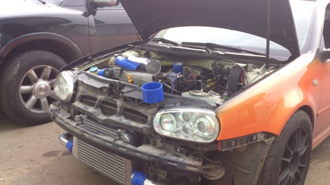

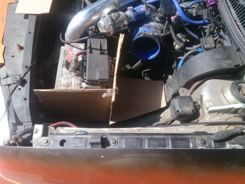

Промывка радиаторов и установка дополнительной решетки радиатора и интеркуллера в бампере
Итак начнем с того, что машина начала греться в пробках в жару. Радиаторы я не мыл уже лет 5. Еще с учетом того, что у меня очень большой интеркуллер было принято решение врезать еще одну решетку для…

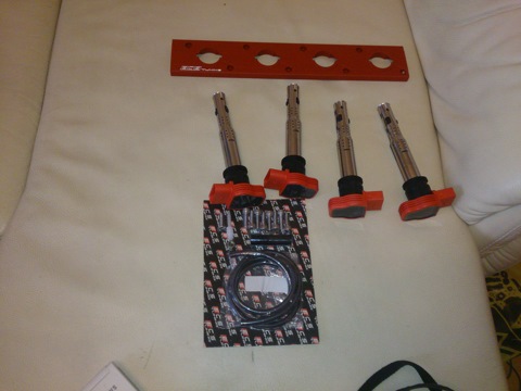

Начинают приходить дельки для установки 7 мотроника
Приехали красные катушки от ауди R8 и переходная пластина на мой мотор. ЭБУ тоже едет из штатов. Как не странно дешевле оказалось привезти оттуда, чем купить у нас на разборках. Электронный дроссель…
