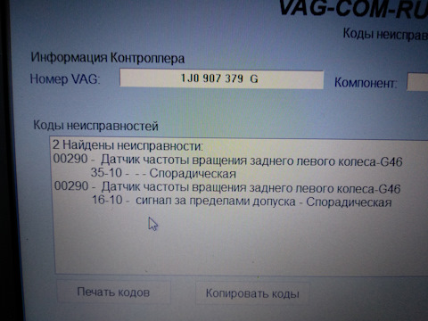

Замена датчика АБС
Появились ошибки: Лампа АБС периодически гасла и через какое-то время загоралась вновь. Проехался с вагкомом — в большую часть времени датчик исправно показывал скорость, но иногда либо подвисал н…

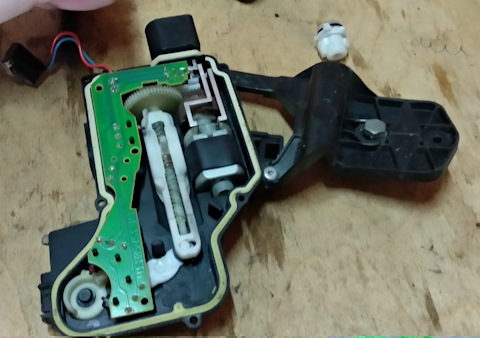

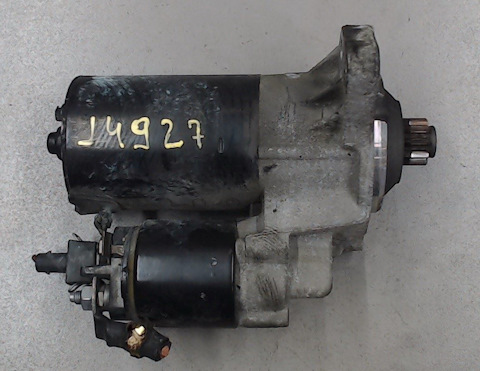

Замена стартера.
Доброго. Решил перебрать стартер, так как опять стал "вжикать" после старта. Во время разбоки никак не поддавался болт на втягивающем… И я его сломал… Втягивающее или как там его правильно…

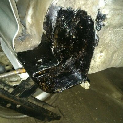

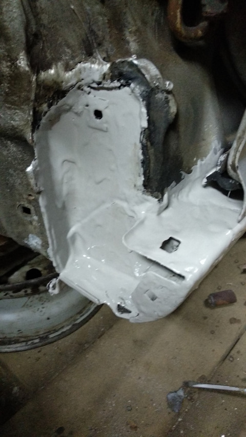

ТО, подготовка к зиме.
Доброго. Начал готовиться к зиме. Переобулся, предварительно пришлось клеить шину, словил где шуруп(. Подмазал пороги, возможно и не надо было, их уже не спасти: Повесил крышу, да да прошло 4 г…

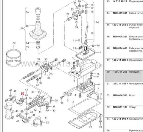

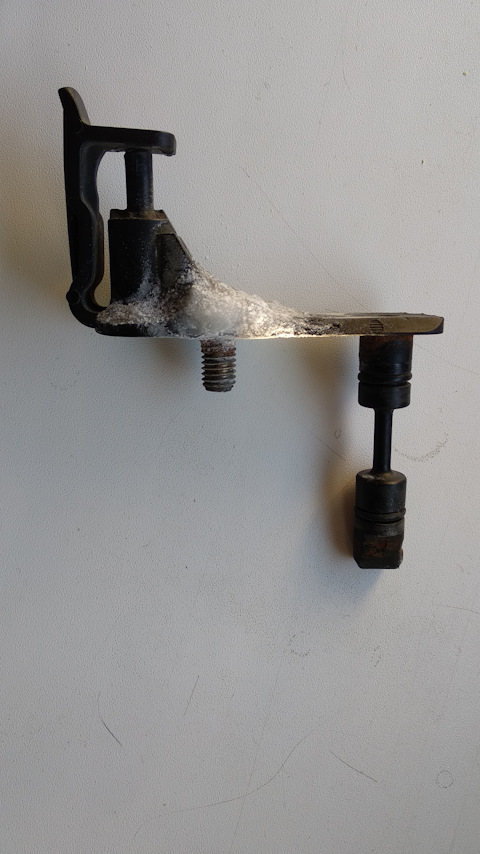

Паламалася… Остались 3 и 4 передачи)
При включении задней передачи сломался "поводок" троса поперечного выбора, осталась нейтраль, 3 и 4 передачи (поз.50 на схеме). Две стяжки пластиковые помогли добраться до дома. До заме…

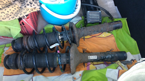

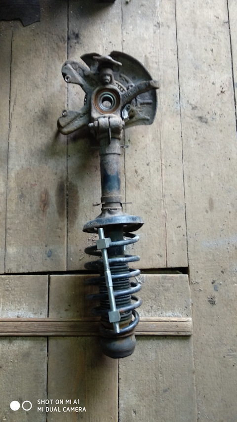

Замена передних стоек.
В связи с вышедшими из строя опорными подшипниками и сгнившими пружинами, а так же с тем что на стойках отсутствуют внутренние шестигранники и мне надоело мучиться с откручиванием этих долбанных гаек…

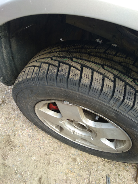

Переобулся. Покупка новой резины.
Как то так прлучилось, что за более 12 лет вождения это первые новые шины, купленные именно мной) В прошлом шины шли с машиной и мне их хватало до продажи авто. Текущая тачанка продержалась дольше вс…

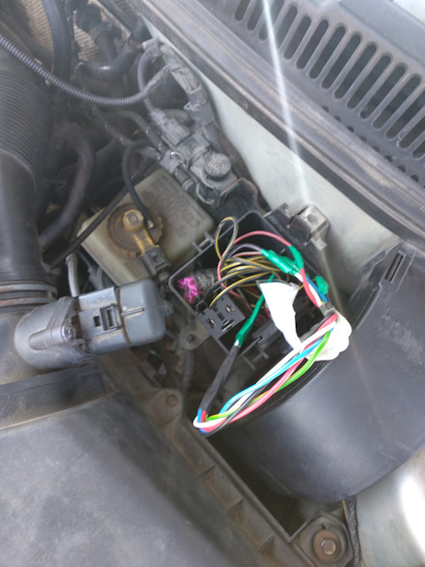

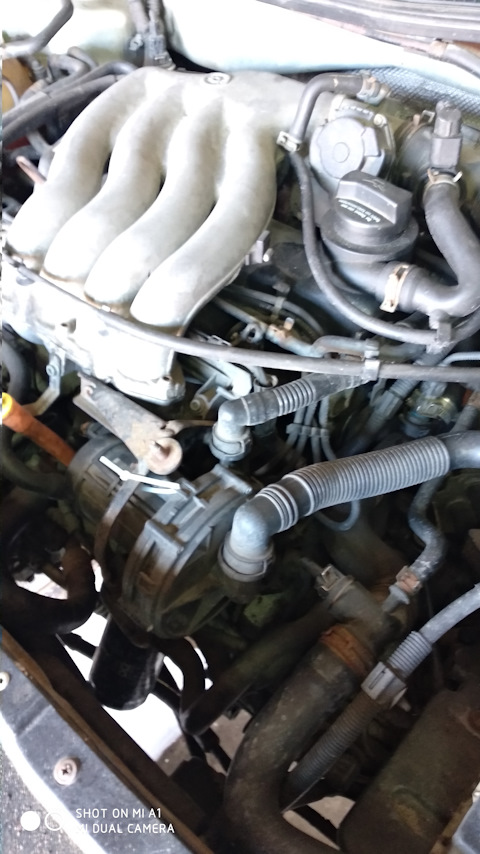

Оключение насоса вторичного воздуха.
Катализатора нет. Лет 10 точно)… А значит можно выкинуть лишнее… Пока отключим электрическую часть и, так, чтобы чек не загорался. Рвем "связь" между клапаном на движке и клапаном, который…

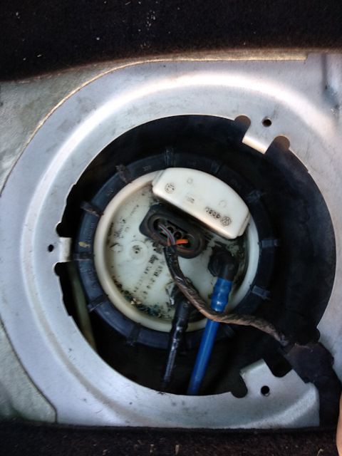

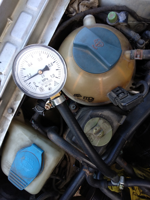

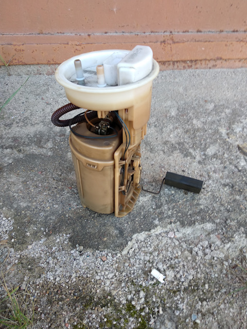

Замена бензонасоса.
Старый ни на что не реагировал, давал чуть менее 2 бар при любом раскладе, обратка сухая. Купил бу оригинал. При работе 2,2б, пережатой обраткой 5-6, со снятым вакууом с рдт 2,8. Обратные клапана цел…

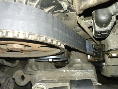

Замена ремня и ролика ГРМ
Менял сам, это вторая моя самостоятельная замена грм, первая была у друга на 1,6 16v, там 2 ремня и 4 ролика, да и замена сложнее. У меня попроще, но я такое не далаю каждый день, пришлось повозиться…

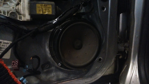

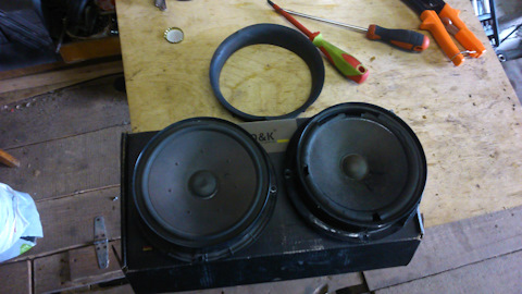

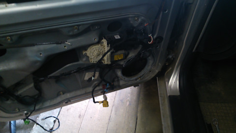

Замена динамика в водительской двери.
Когда капиталил микрики обнаружил, что динамику в водительской двери пришел печальный конец. Добрый человек sirop-by подогнал его по очень сладкой цене. Спасибо! Итак, 2 динамика у меня уже были заме…

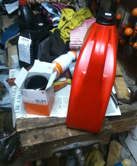

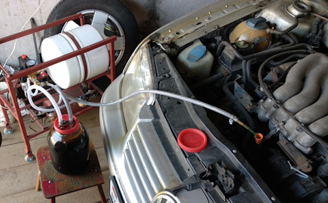

Замена масла + фильтра.
Проехал уже больше 8тыс на старом масле. Решено менять. Так же было решено перейти на 10w40. Хуже уже не будет) Масло Нонейм, фильтра KNECHT. Поменял все кроме топливного. Под капотом грязно пипец. Ч…
