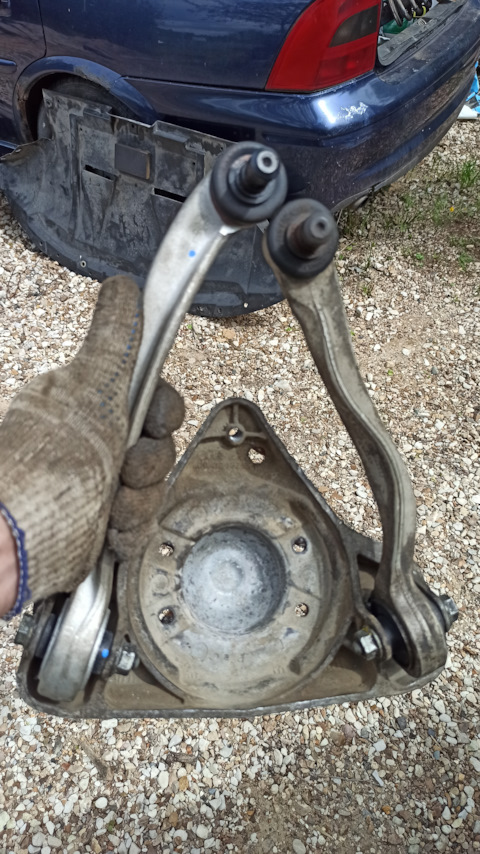

Заменил передний левый верхний передний рычаг. Руль встал вправо.
Читал отчеты о его замене. Люди за полчаса на снегу рычаг меняют. Я не гениален и криворук. Вчера и на гравии, заменил за 3 часа. Болт выбил только перфоратором. Спасибо тем, кто прошëл этот путь ран…

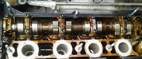

Чем заменить болты WHT 002 015
Коллеги, не подскажете, кроме оригинальных болтов постелей распредвалов WHT 002 015 существуют кроссы на них?

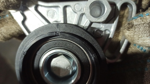

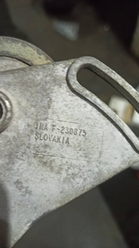

Подшипник ролика натяжителя климата. Пассат б5+
Долго искал информацию по размеру подшипника. Не нашëл, плюнул.снял натяжитель, выпрессовал, замеры выполнил. Делюсь. Подшипник 47/17/14. Внеш/внутр/толщина. Цена подшипника 400 руб. Весь механизм ZE…

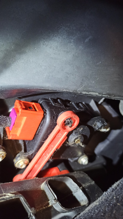

Замена фланца отопителя.
За двигателем, в самой жопе мира, там, куда сверху ладонь не пролезет, а только сбооку, и только, если вы легли на двигатель, но только одна ладонь, и только два пальца. находится прекрасный флане…

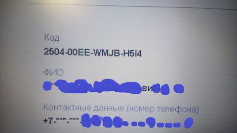

Пропуск на автомобиль во время кхм… "вируса"
Т.к. нами потрачено немеряно времени на получение пропусков разного рода во время этого всемирного домашнего ареста, поделюсь ссылками, помогающими жить. https://xn--80aesfpfapfkv.xn--80aswg/sms-pas…

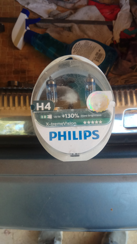

филипс экстрим вижн +130 h4
Купил не то. Продам. Рублей 400. Новые, в упаковке.

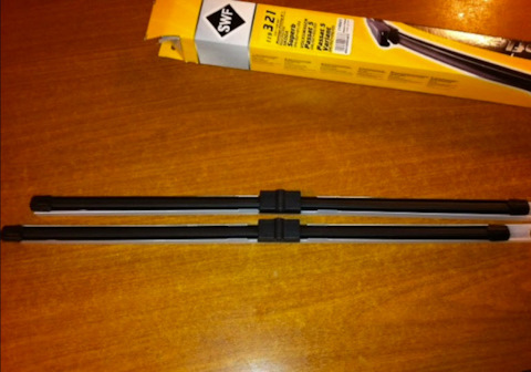

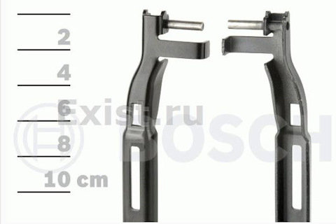

Дворники или стеклоочистители на пассат б5+ не встают на место.
Описываю, как это происходит у меня. У меня поводки со штырями, не с крючками. Вот скажите мне, у вас, у обоих дворников отверстие ровно посерёдке или у одного из них смещено от центра примерно на…

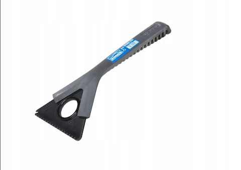

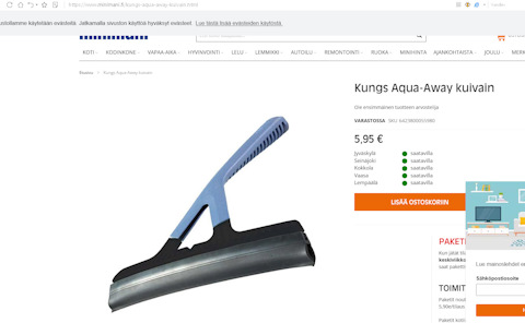

ВАГоводам на заметку. KUNGS и audi. Скребок ото льда. Финляндия.
Лет дцать назад побывал я в Финляндии. И ребята поопытнее посоветовали мне приобрести ничем не приметный скребок для стёкол. Бороться со льдом. Я попробовал его в деле уже утром и был поражён разн…

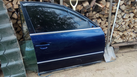

Пара деталек на пассат б5+ 04 года. Лишние.
Немного кузовни. Всё в хорошем состоянии. Я бы сказал, в очень хорошем. Транспортной могу отправить без проблем.

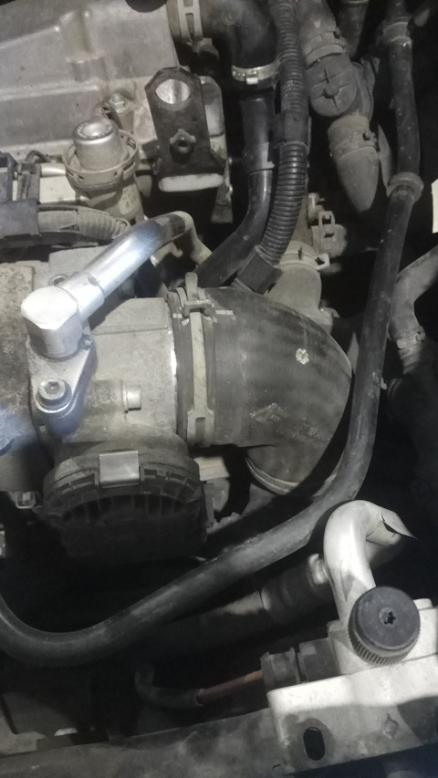

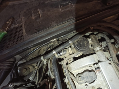

Постоянно отходит патрубок. Фото. Вопрос. Пассат б5+
Заметил на пассате такую особенность, я этот патрубок ставлю по меткам. После поездки — опа, он будто немного слезает со своего места. Пошёл в шаран посмотреть (у меня там тоже 1,8Т) — ага! И там та…

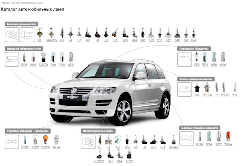

Постоянно забываю тип лампы в фаре. H7 H4. И тут открыл офигенный сайт с каталогом и картинками.
Не реклама, но оочень помогает. Визуально позволяет мгновенно определить тип лампы, место её нахождения. Великолепно. Пользуйтесь. Не увидел на их сайте условий использования, пощу картинки сюда. С…

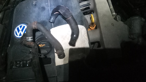

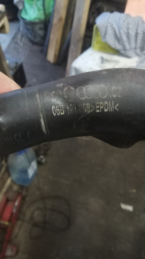

Бахнул патрубок охлаждения. Или я счастливчик. Пассат б5+.
Еду с работы на дачу. Расстояние 100 км. Доезжаю, и решаю заехать в магазин за шоколадкой. ЗАглушил, купил всё. Завёл, поехал. Через 100 метров — у вас нет антифриза, и красные буквы STOP. Я — ёмоё.…
