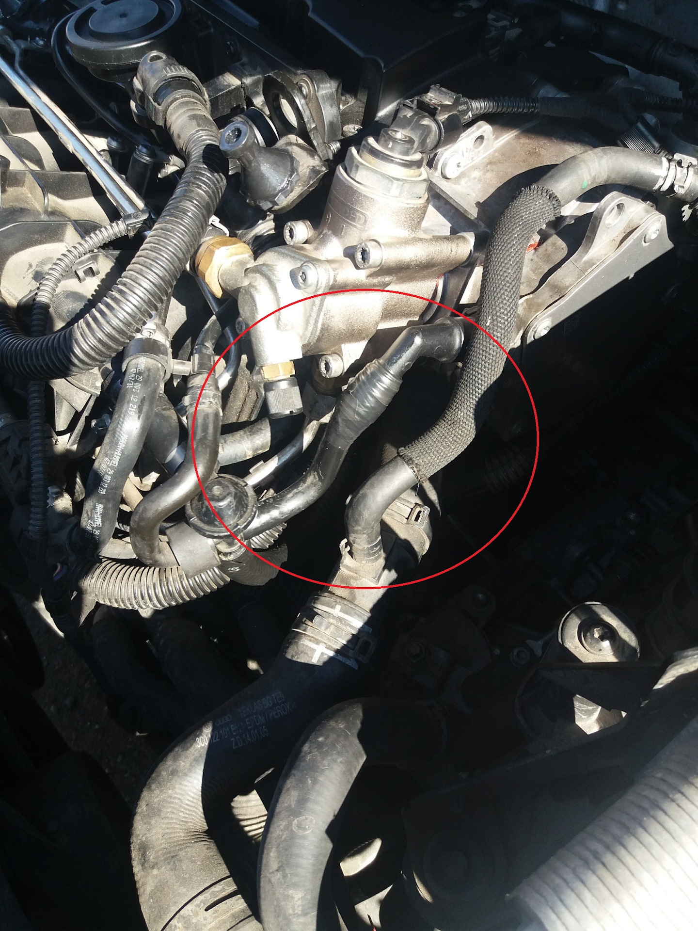

Привет, у меня на пассате BPY лопнул патрубок в каталоге не могу найти его чтоб поменять, может сталкивался с таким как он называется или номер
Вроде оно, но на 100% не уверен. Загугли по картинкам.
3C0 612 041
