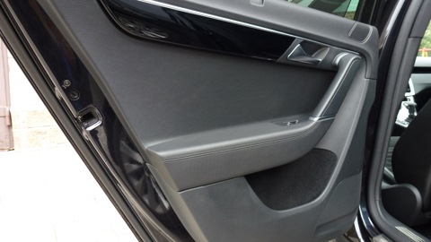

Интерьер:

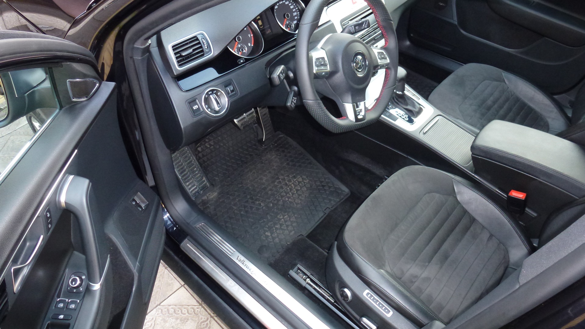

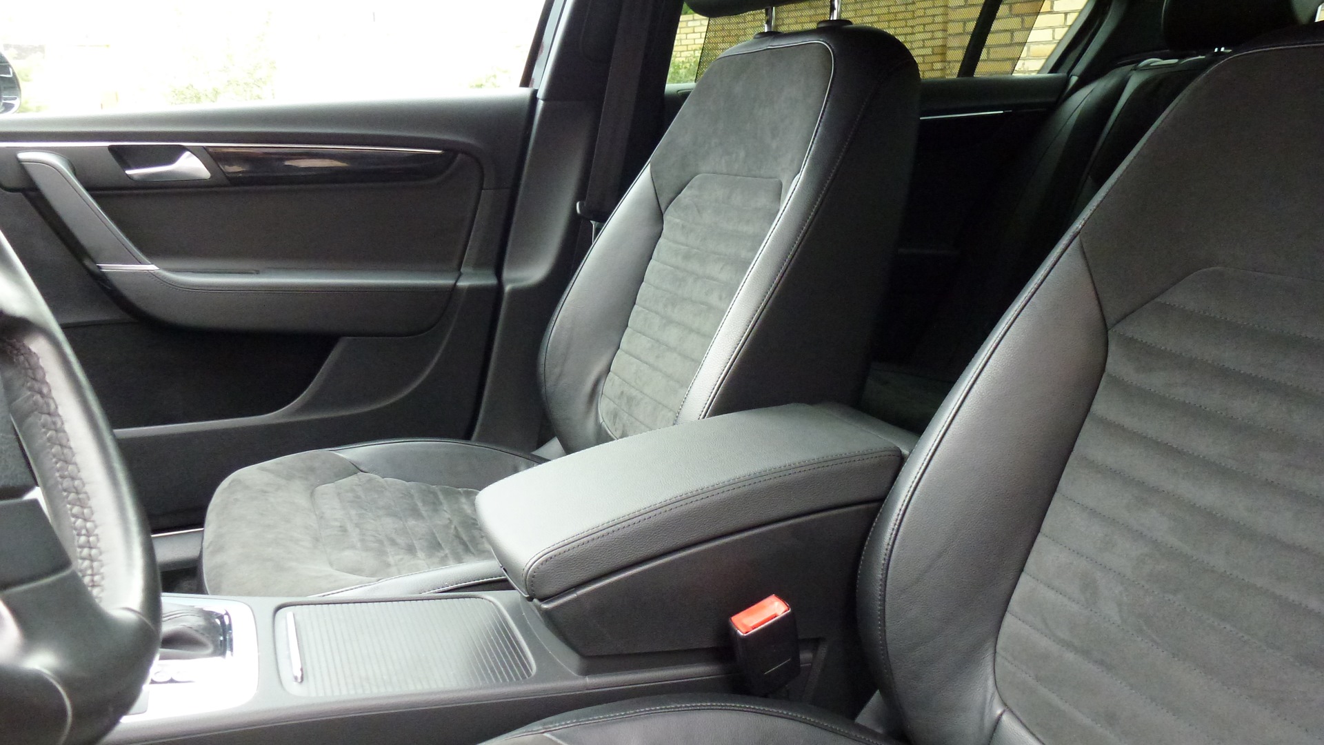

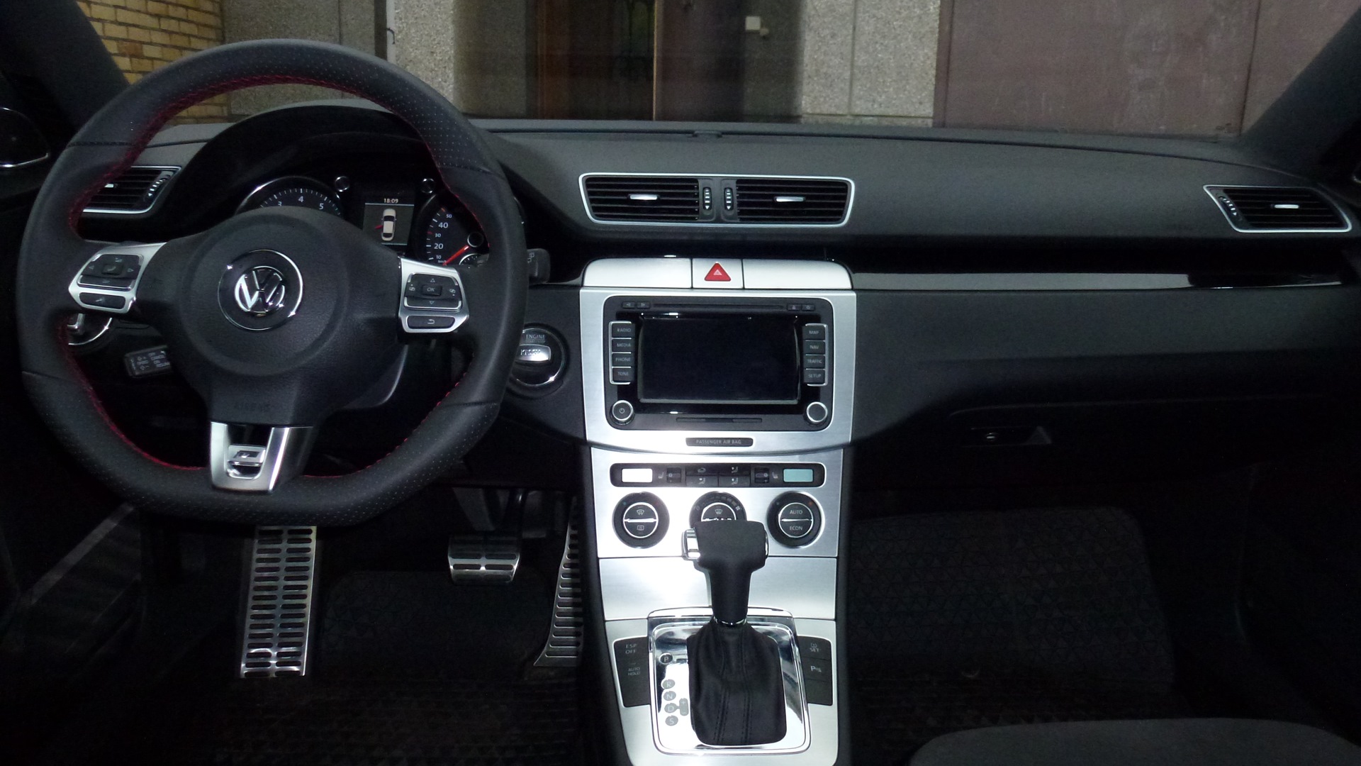

= установлен полностью новый черный салон от пассата В7, включая сиденья, торпедо, панель приборов, карт дверей со шторками, потолка, панелей внутренней отделки и тд;
= установлен хромированный переключатель света;
= установлены два крюка для сумок в багажник;
= сделана шумоизоляция всего автомобиля;

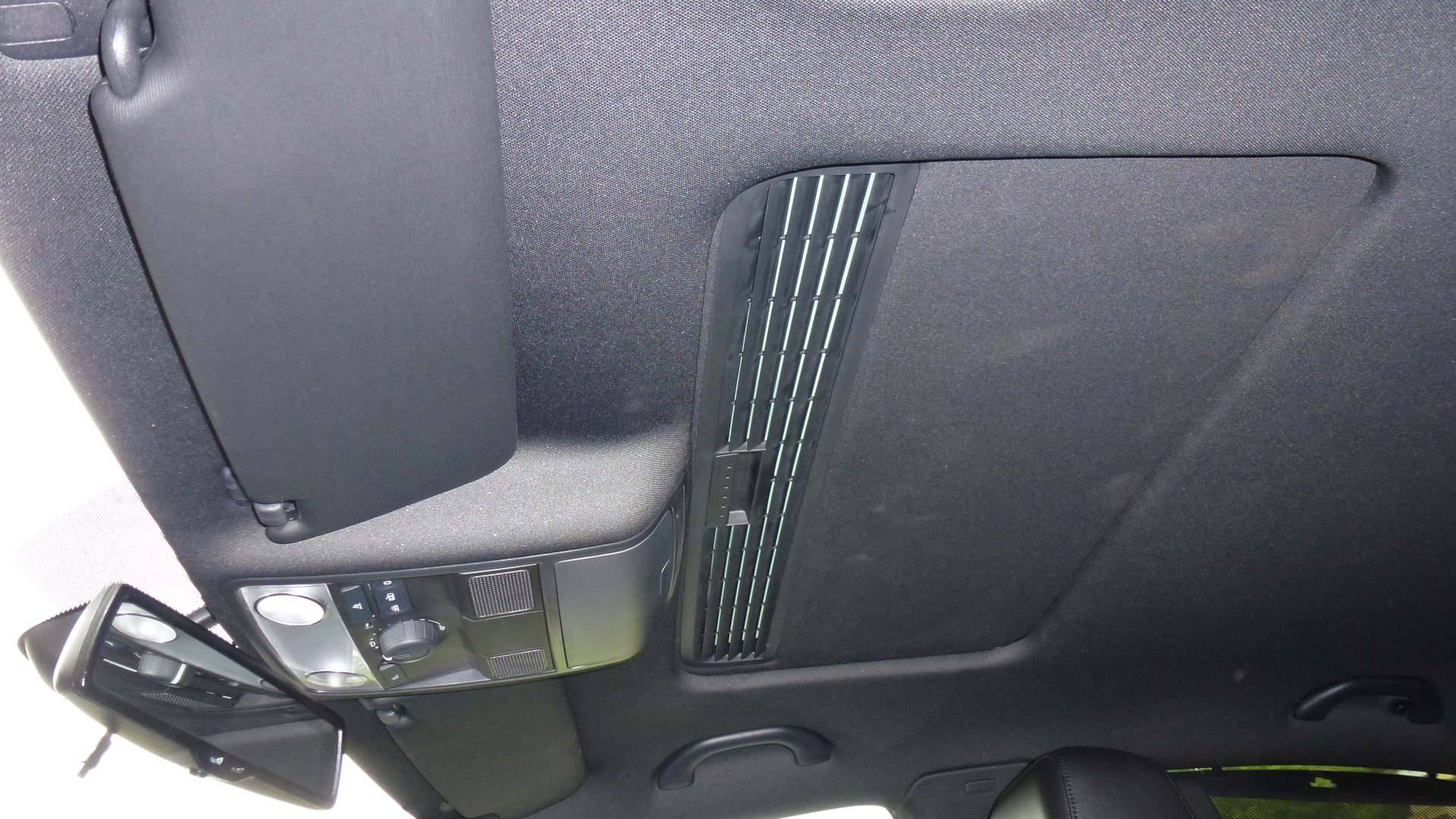

= установлены воздуховоды от В7 с подсветкой;
= установлены хромированные кнопки стеклоподъемников от пассата сс в карты дверей;
= установлены хромированные кнопки открывания багажника и люка бензобака от пассата сс;
= установлена цветная приборка от пассата В7;
= установлены спортивные педали и упор левой ноги;
= установлены пороги фольксваген идивидуал;
= установлено алюминиевое кольцо на переключатель света;
= декор покрашен в рояльный лак;

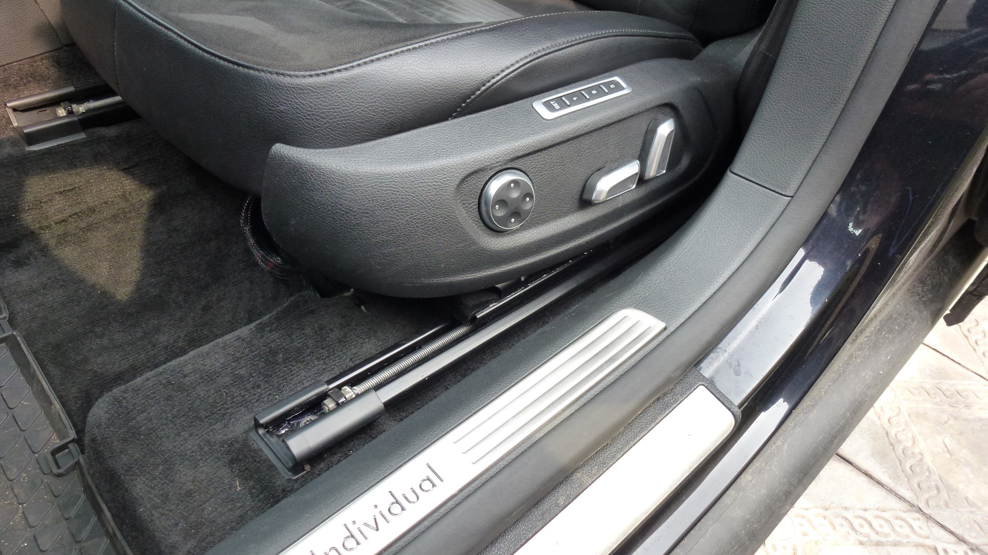

= установлен хромированные кнопки управления положениями и памятью сидений;
= заменены упоры багажника;
= установлен руль R-Line с красной строчкой;
= установлены передние боковые стекла из двойного стекла;

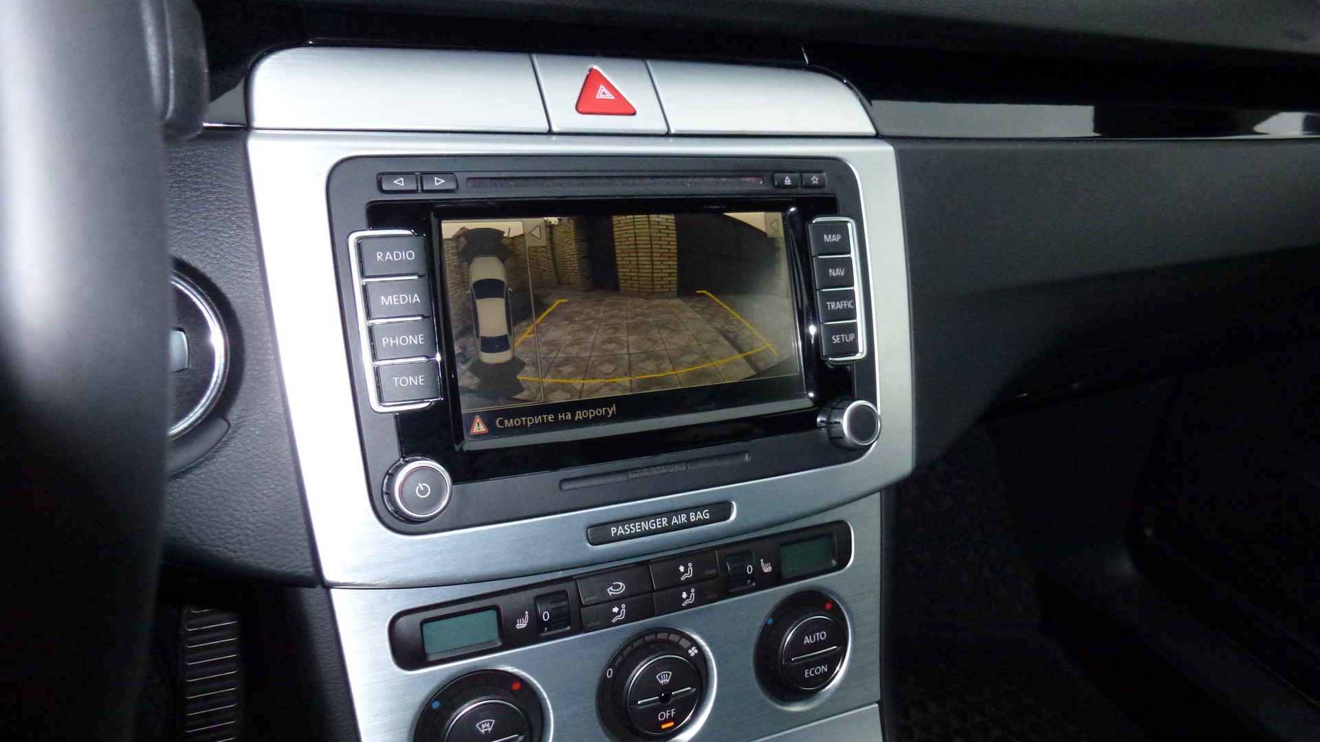

= установлена магнитола РНС 510;
= установлен декор дверей от В7 покрашенный в рояльный лак со светодиодной подсветкой;

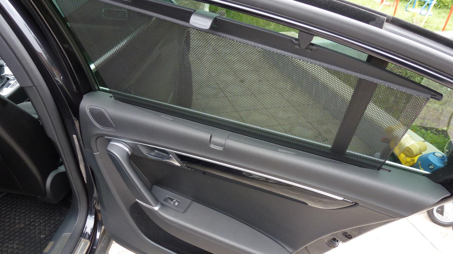

= установлена электро шторка на заднее стекло;
= установлен центральный тоннель от пассата B7 с переносом ручника;
= установлены часы от пассата В7, вместо ящичков для мелочи;
= установлен селектор АКПП от Golf GTI;

= установлена камера заднего вида от пассата сс (в значок);
= установлен блок визуализации работы парктроников;

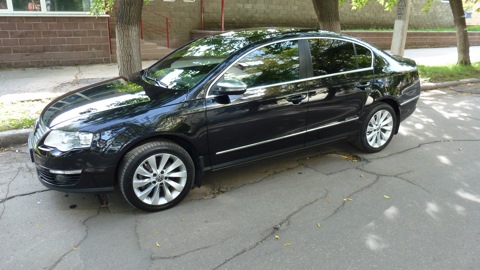

= установлен полный обвес кузова R-Line;
= установлены хромированные насадки на глушитель;
= установлены пластиковые накладки на пороги;
= установлены решетки противотуманок от R-Line;
= установлены задние фонари R-Line;
= установлены наружные зеркала от пассата В7 с алюминиевой отделкой аля RS;
= установлены ксеноновые лампы D1S Philips 85415VXC1 Xenon X-tremeVision +50%;
= заменено лобовое стекло с нитями электрообогрева;
= установлены противотуманки с линзами и ксеноном 5000К;
= полировка кузова Mr.Cap Formula U (жидкий пластик);

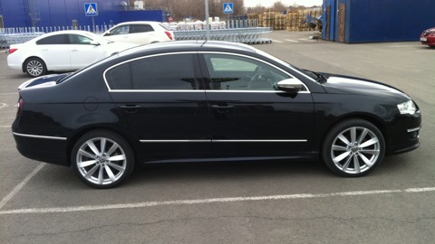

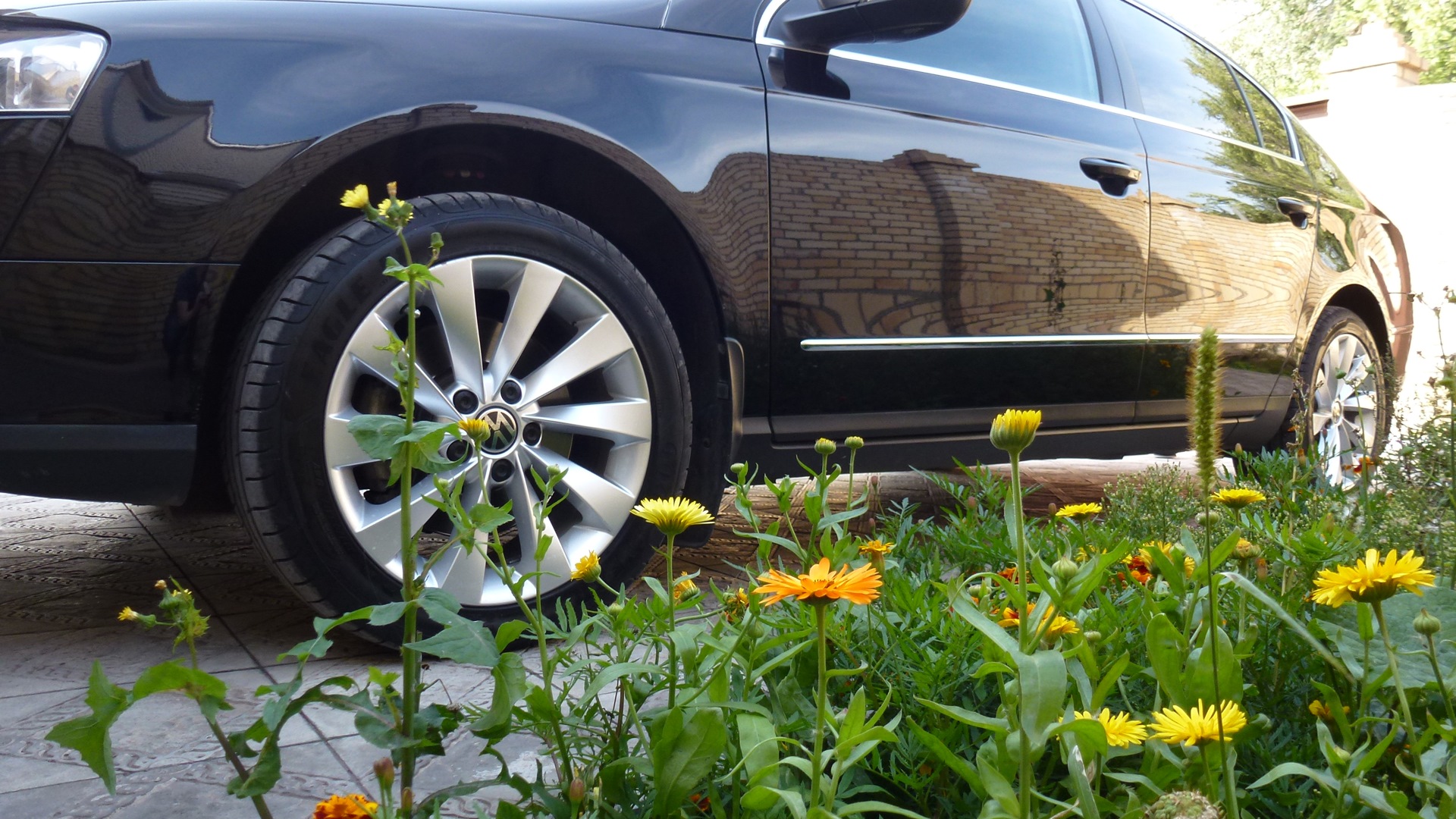

= установлены литые диски 8,0х19 PCD5х112 ЕТ41 HUB57,1;
= установлена резина Michelin Pilot Super Sport в размере 245*35*R19;
