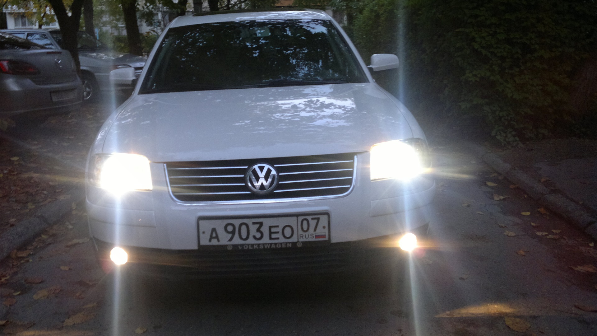

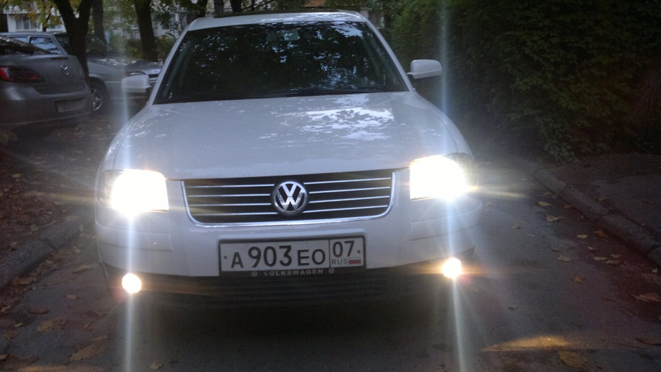

Первое — Свет фар! Сказать что он никакой это значит ничего не сказать.Причем после замены фар на абсолютно новые, (фирмы Хелла замечу) разительных изменений не произошло.Надо ставить ксенон.

Через щели в дверях, дырки в щите передка через которую проходит трос капота, натекло столько воды, что пришлось разбирать весь салон! Машину сушили и заклеивали неделю.Заодно полностью сделали шумоизоляцию дверей, панели приборов, и днища.Ну и раз пошла такая пьянка то еще перешил и переделал передние кресла, поставил ксенон, и парктроник. Все работы обошлись в 30р.немало, но эффект просто поразительный.Машина стала настолько тише и мягче что после пробной поездки садиться обратно в калину очень не хотелось.Так же поменял рулевуй рейку и приподнял машину вварив ставки под стойки.Это все тоже обошлось в 25р.
