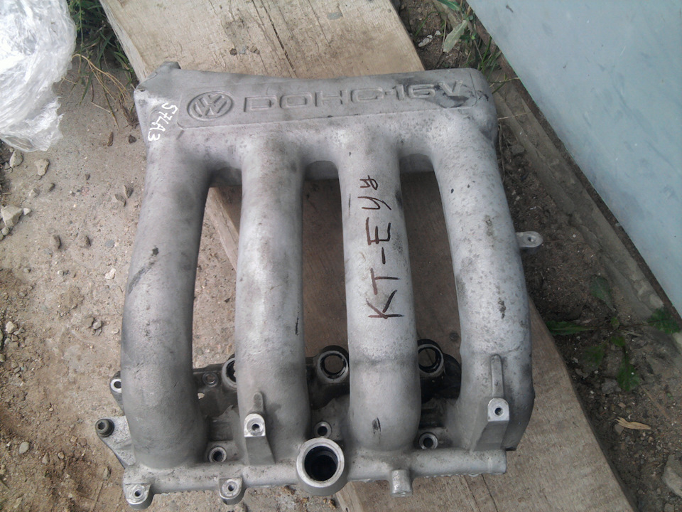

как адаптировал форсы и рампу от 1,8т? если есть фотки, скинь плиз, или может чертежи какие
на какой коллектор хочешь их ставить?
ABF
под этот коллектор нужно точить футорки под форсунки . Чертежа нет, делал по образцу Я свой комплект буду скоро продавать, рампа 1.8т, футорки, форсунки 283сс коллектор и дроссель ABF до НГ
по какому образцу точил? и как они крепятся?
по образцу который мне давали друзья, если ты посмотришь на коллектор АБФ то поймешь что они туда запресовываются, т.к. резьбы там никакой нет. Рампу можно закрепить через переходные пластины или переварить крепления, как тебе проще
по моему там тоже самое что и на 2Е надо делать. фотка кстати с коллектором моя, и у меня есть еще от kr и я туда вкрутил футорки от pf, но хочу впуск от abf поставить на свой 9а
