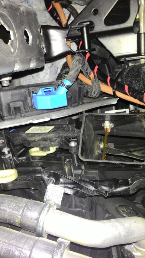

Заслонка отремонтирована
У нас уже второй день лежит снег, но такая погода не остановит русского человека чтоб после работы не поставить заслонку обратно. Моторчик был взят с донора, потенциометру сделана профилактика. Ошибо…
Заслонка климата
Привет всем! недавно стала появляться ошибка в 08 блоке по заслонка регулировки температуры слева все работало нормально! Сегодня перестало дуть горячим с водительской стороны. Снял разобрал, думал д…

Найдена водичка!
Не прошло и недели, как мы с товарищем Sharapov договорились, полить все уязвимые места чудо аппаратом бесконтактной мойки. Снял я колесо, побрызкали-сухо. Снял локер- опять сухо. Походу самов…
Дожди, водичка опять
Два дня дождей и вот оно))) я уже бешусь… поправил какую то паролоновую заглушку между стоком с лобового и сиреной. Сломан локер и вся вода течет под заглушку, которая ниже
Опять вода под ковром
Вообщем прошел год и опять вода под пассажирским ковром(из-за этого я и затеял шумку машины). Загнул вчера ковер, там вода. немного но есть Снял вчера локер, ну нет там никаких дыр. две резинки и…

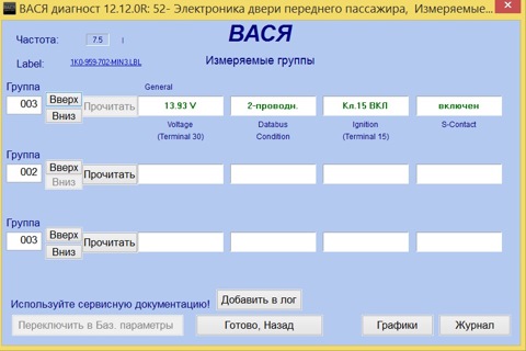

Ремонт обрыва кан комфорт
Вообще висела у меня ошибка: Адрес 19: Диагностический интерфейс шин данных Label: 3C0-907-530.lbl 1 неисправность: 00470 — Общая для концерна шина данных Комфорт в режиме передачи данных по одному…
