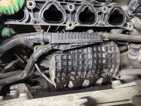

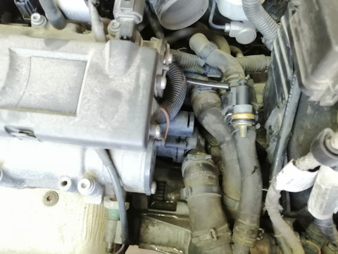

Плановая замена подогревателя картерных газов
Потёк подогреватель. Течь слабая. Антифриз уходил по чуть-чуть (за год где-то от серединки до мин). Появился запах антифриза в салоне. Самая лучшая инструкция по сборке и разборке у т-ща sergeiserge…

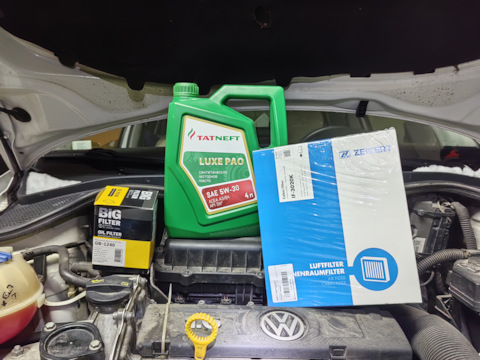

Снова ТО 106 731
По пробегу меняем масло. В этот раз с PAO ТАТНЕФТЬ LUXE PAO 5W-30. Фильтр всё тот же BIG FILTER GB1240, и салонник ZEKKERT IF3020K. Воздушник двигателя ещё походит, менять рано. Пора готовиться к…

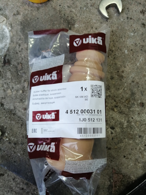

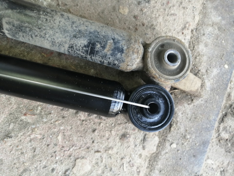

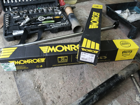

Задние амортизаторы устали. Установил Monroe G1239
Полез менять рассыпающиеся резиновые отбойники. Посмотрел на амортизаторы, правый ещё бы поработал. А вот левый начал готовиться к замене. Ход вверх и вниз был ещё с сопротивлением. Но вот после сжат…

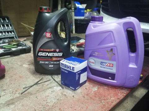

ТО — 10 — 95834 Масло Lukoil GENESIS ARMORTECH HK 5W-30, фильтр Mahle OC 5933
Небольшое впечатление от масла Lukoil GENESIS ARMORTECH 5w-40, фильтре marshall. По субъективным впечатлениям, после езды на Amsoil, Motul и Mobil FS1, на Лукойле двигатель работает очень громко и гр…

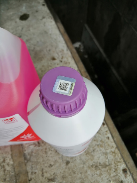

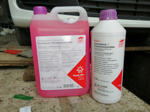

Замена антифриза на CFNA Polo Sedan
Прошло 5 лет с момента замены помпы (тьфу-тьфу) пока трудится. А значит пришёл срок к замене антифриза. Попутно, для баловства, был куплен рефрактометр, который показал после калибровки температуру з…

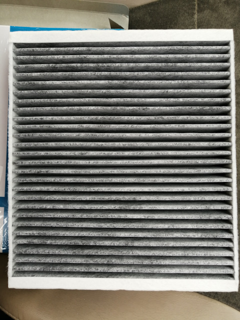

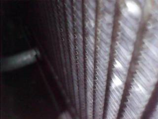

Замена салонного фильтра на ZEKKERT IF3020K и очистка кондиционера
Продолжаем растянутое плановое ТО. Скоро осень, меняем салонный фильтр и делаем впервые за последние два года очистку кондиционера. Ранее чистил кондиционера раз в год. Использовал StepUP, Ликви молл…

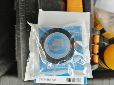

Замена переднего сальника коленвала на CFNA Polo Sedan
Было нечем заняться и решил я осмотреть двигатель зеркальцем диагностическим. Заметил я точку темную под помпой. Думал всё, HEPA не выдержала. Готовимся к новой замене. Ан нет. Скинул колесо c подкры…

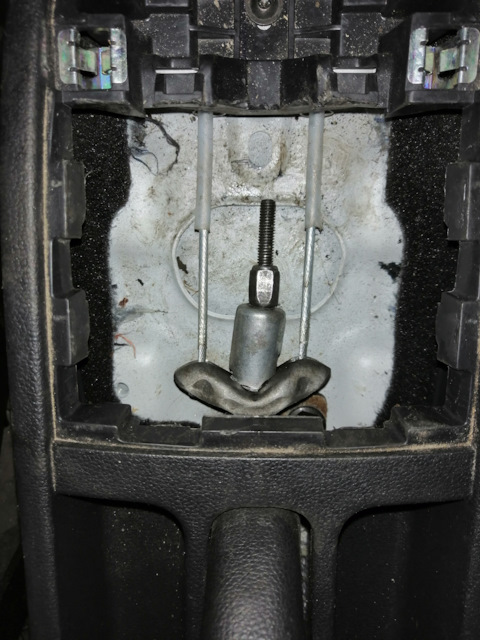

Замена тросиков ручного тормоза и колодок барабанных тормозов
Предыстория. Пробег на тот момент был 83 500. В один тёмный вечер на машине заклинил левый задний барабан. До этого, при замене шин обнаружил, что левая задняя ступица с барабаном вращалась медленнее…

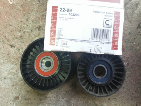

Замена расходников (отбойники, помпы, подшипники, замки и прочее)
Приветствую! Пришло время нарушить почти 2 года молчания. Но далее все записи будут скорее в режиме краткого перечисления всех происшествий. Крупных доработок по машине не планировалось, всё нормальн…

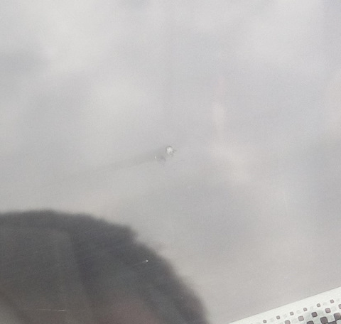

Самостоятельный ремонт скола на стекле (Permatex 16067)
Благодаря инновационно — брянскому (а может и не брянскому) способу ремонта дыр в асфальте. Это когда льют что-то похожее на битум вперемешку с маленькими камешками) — причём камешки не хотят вкатыва…
