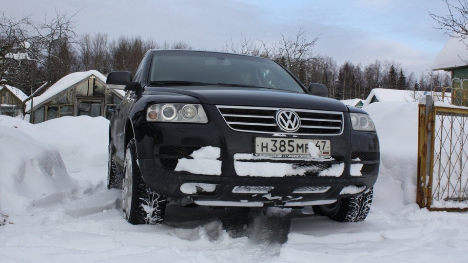

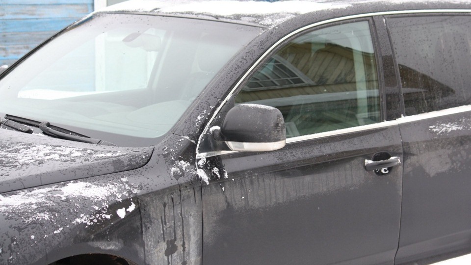

Автомобиль приобретен 13 мая 2006г, с пробегом 69000 км. Сейчас пробег 140000 км, эксплуатируется бережно, обслуживается самостоятельно. В основном используется для поездок на дачу, в лес, на реку. Подвеска пружинная, блокировка межосевого и заднего дифференциала, отключаемый передний стабилизатор.
За время владения заменялись расходники, масло в двигателе с интервалом 15000 км, стойки и подшипники стабилизаторов, передние колесные подшипники, зубчатые муфты привода генератора и компрессора кондиционера.
Средний расход топлива за пробег 70000 км составил 12,7л/100 км.
