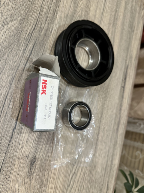

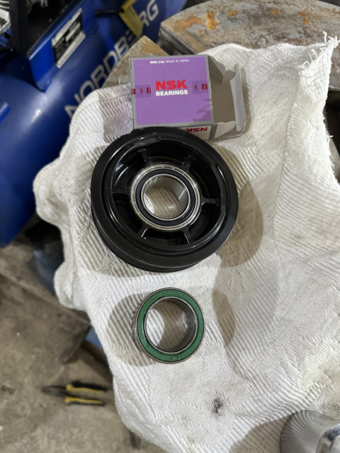

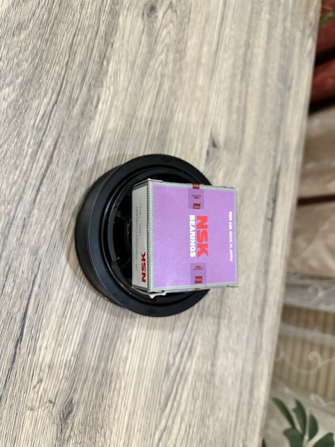

Замена подшипника в муфте кондиционера
Заменил подшипник на муфте кондиционера. Шумел достаточно сильно из-за высохшей смазки. Заводской был установлен koyo, заменил на nsk. Компрессор кондиционера снимается не сложно, дольше подкрылок сн…

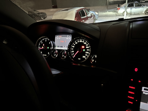

Установка цветной панели приборов
Заменил монохромную панель приборов на цветную. Кодировки поправил под свою комплектацию, остается узнать как уменьшить показания пробега под свои значения.

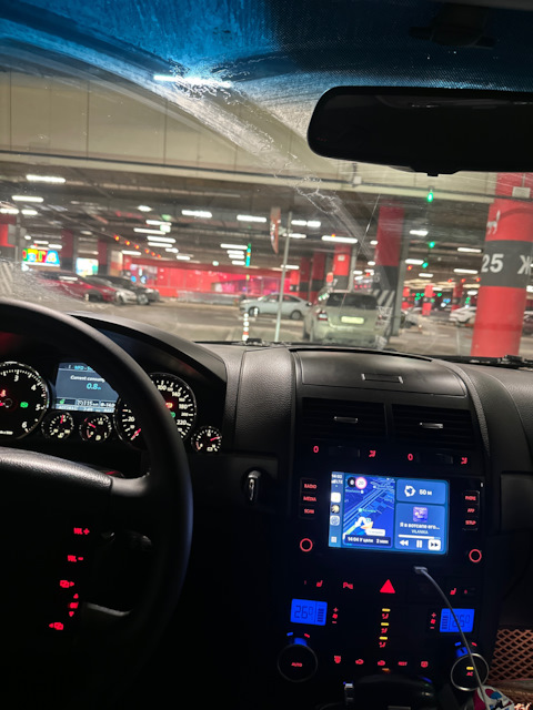

Замена RNS 510 на RCD 580
Искал информацию по установке CarPlay на RNS 510 в течении 3х лет, в итоге поменял ГУ. Сняв рнску и блок блютуза, восстановил проводку к заводскому состоянию. На новом ГУ пришлось дорабатывать корпус…

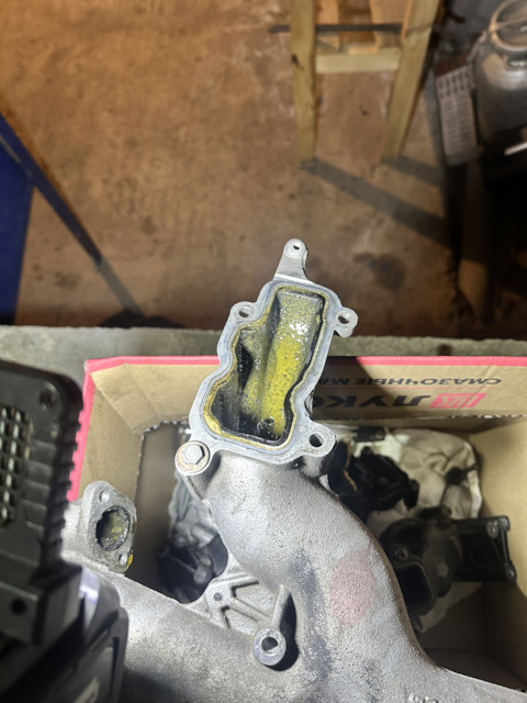

Пробило радиатор ЕГР
На момент покупки Туарега, ЕГР у меня был программно отключен. Чуть меньше года назад обновили эбу до последней версии (соответственно включили егр и вихревые заслонки). С того времени катался без за…

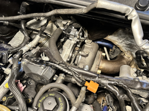

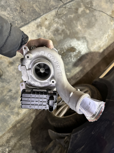

Ремонт турбины
Пробег 225.000км. Все время переживал в каком состоянии у меня турбина. Год назад ехали (4 человека) с груженым прицепом (1 тонна) по трассе, вышел на обгон скорость была 140 машина выдала ошибку по…

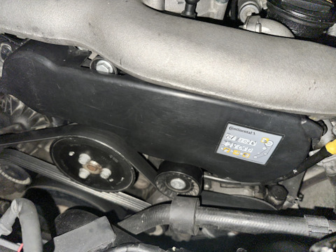

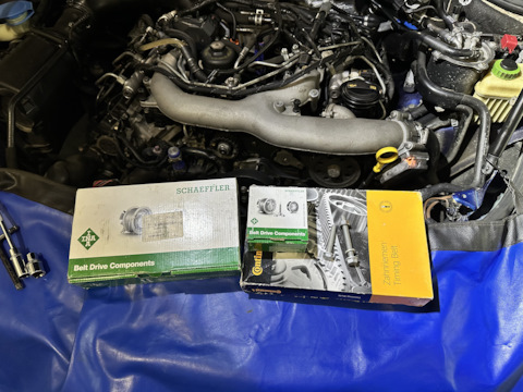

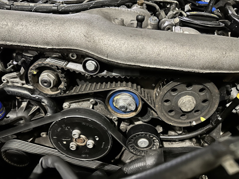

Замена ремешка/роликов ТНВД
При покупке машины никакой информации о замене ремня с роликами ТНВД у меня не было. Запчасти покупал еще два года назад, так и катались в багажнике все время. Пока у нас на Урале холода, выдалась св…

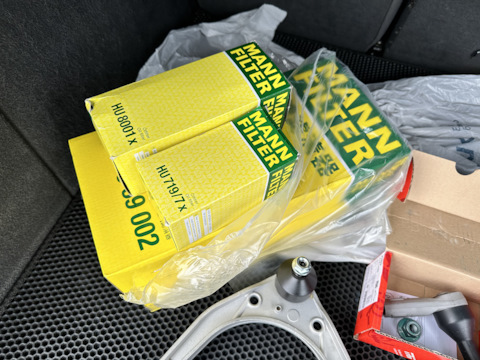

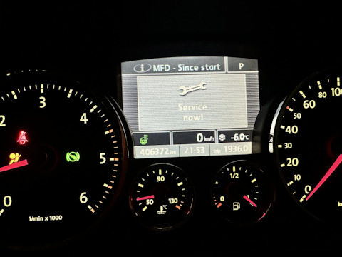

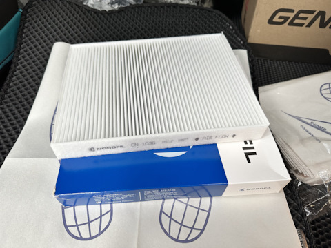

ТО 225000 км.
Провел ТО на 230000км. Выполнил следующие работы: -Замена масла в двигателе (стараюсь менять каждые 5000-7000км.) -Все фильтра включая топливный -Масло в АКПП с фильтром (масло использовал Mobil 3309…

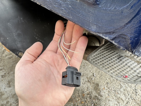

Ремонт парктроника. Финальная установка фаркопа.
С момента покупки синего Туарега, была ошибка по заднему парктронику. Из-за отсутствия свободного времени, около года катался с неисправностью. Как только появилась возможность, все разобрал. В итоге…

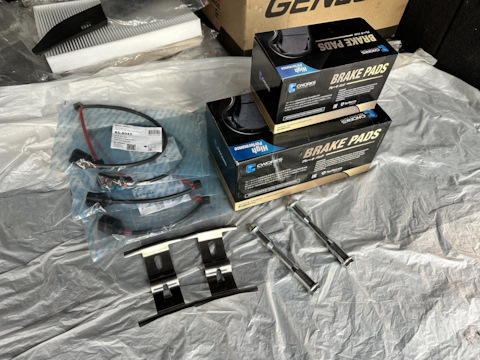

Замена тормозных колодок
Тормозную систему обслуживал 30.000 км. назад, передние колодки были установлены брембо, задние маил керамик. Решено их поменять, так как передние достаточно сильно пылят, задние «холодные» работать…

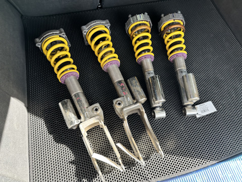

Винтовая подвеска KW
На моем Туареге с завода была установлена пружинная подвеска с завышенным клиренсом (11 витков передние пружины, 9 задние). Внешний вид мне не нравился, а самое главное основной мой пробег трассовый…

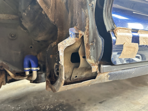

Ремонт порогов. Летняя резина R20
После моек, стал обращать внимание на рыжики в передней части левого и правого порога. Поехал к мастеру на осмотр, начали с правого порога, человек сказал, на туарегах болезнь и он гниет как в передн…

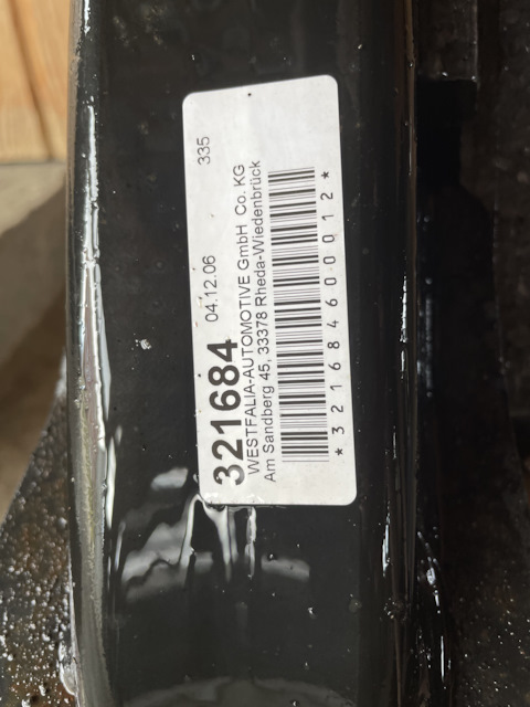

Установка фаркопа Westfalia
Установил комплект оригинального фаркопа. Конечно после туарега 2.5 трехлитровый едет куда интереснее с моим прицепом! За исключением расхода +1 литр, разницы на скорости 140 км.ч., что с прицепом, ч…

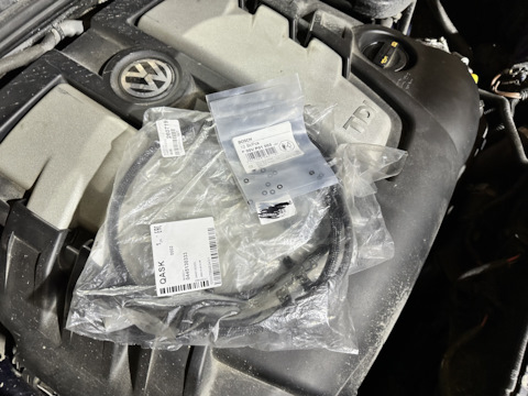

Шланг обратной магистрали топлива
Устранил подтекание на обратке форсунки второго цилиндра путем замены всей магистрали… Деталь достаточно дорогая, но оно того стоит. Я, пробовал менять наконечники на родном шланге, приобретал два до…

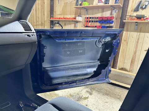

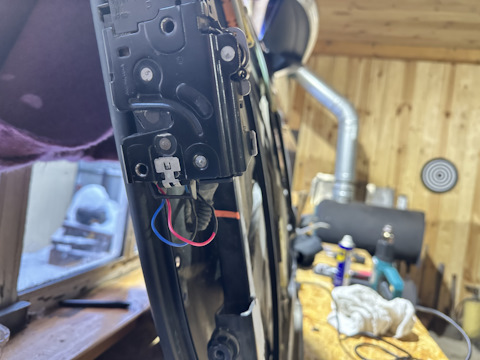

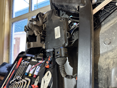

Замена концевика передней правой двери, ручки открывания капота.
Так получилось, что после мойки Туарега замерз замок на передней правой двери, пытаясь его разработать отверткой на морозе в спешке, сломал концевик…было очень обидно, за 2 года владения туарегами пр…

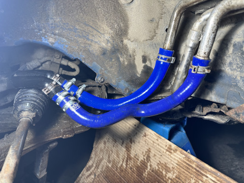

Замена нижних трубок ОЖ под передним левым лонжероном
По утрам стал замечать капельки антифриза за передним левым колесом. Снял подкрылок, увидел, что соединение трубок и шлангов в «наростах» песка, грязи, антифриза. Сами трубки выглядели идеально… Поду…

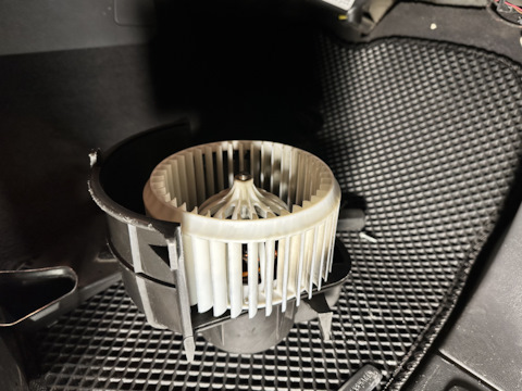

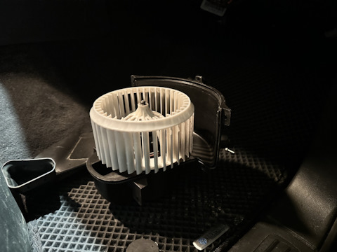

Замена моторчика, мойка радиатора отопителя.
Предыдущие две зимы на Туареге 2.5 ездил в одной футболке, этой зимой больше катаюсь на 3.0 и комфортно ехать только в кофте. Казалось бы привыкаешь, но пересаживаюсь на свой 2.5 и понимаю, что разни…

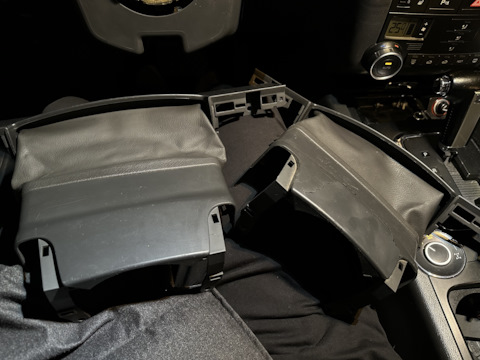

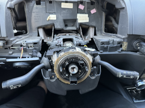

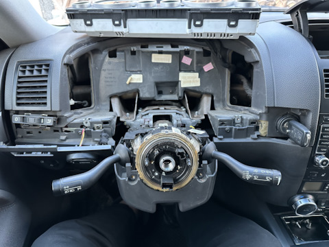

Замена левого подрулевого переключателя, облицовки рулевой колонки.
С первых минут владения туарегом, сильно расстраивал левый подрулевой переключатель (имел люфт, с трудом включался). Переключатель был найден На интернет площадке в отличном состоянии, сразу плюсом к…
