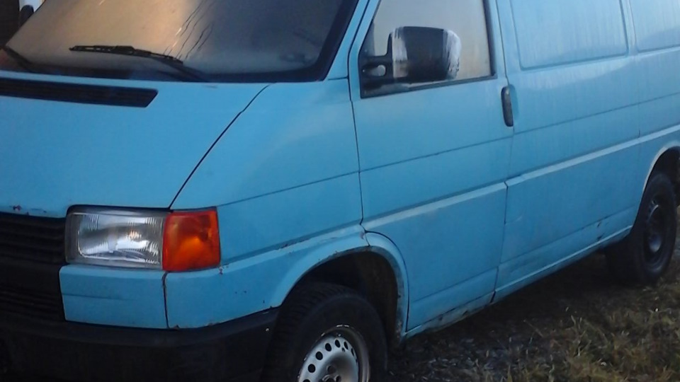

Суперавто для частного дома.Порукожопили в нем на славу, но посмотрел здесь другие и понял что у меня еще норма…
Сделано мною за 10 дней с утра до ночи:
Замена заднего кольца тнвд(летом и на штоке надо будет менять)
Передние пороги поменяны, гнул сам.Так же подварка задних и передних лонжеронов.
Пыльник наруж шруза заменен
Панель приборов не работала вообще-восстановлена, но показывает завышенные значения, стрелка на красном, еще не легла полностью, а топливо закончилось, а температура 110по датчику, венты еще позже срабатывают, но не кипит и близко.
Грм заменен(старый оказался почти новый ина)
Пыльник цилиндра переднего суппорта заменен
Колодки задние заменены
Ручник восстановлен
Замена лопнувшей задней пружины.
Установка подкрылков
Восстановление дверной ручки(сломана внутри пружина возврата собачки)
Подварка ляды, врезка листа металла вместо дермантина который заменял заднее стекло)))
Вычищен и выстиран салон
Осталось:
Заводится при минусе на холодную не очень, дымит белым, троит секунд 15, свечи раза три прогреваю, буду менять свечи накала
Перебрать мех. рейку
Заменить задний пластикоаый подшипник рулевой колонки
Перебрать дверные петли
Поработать с пластиком(бампера, зеркала).
1000 км уже накатал, вроде ничего не отвалилось, расход 7,5 на сотку(коробка грузовая).
