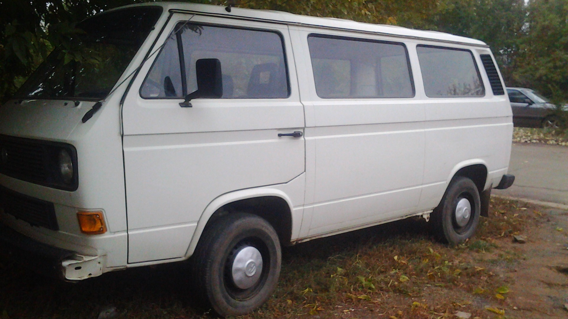

Модели до сих пор встречающиеся на дорогах, а в 90-х просто заполонившие все пространство СНГ. Их часто ошибочно называют Т2, но это уже кардинально другие автомобили.
У Т3 мотор продолжали упорно ставить по-старинке в задней части кузова. Кроме как на Транспортерах такое расположение мотора уже встречалось только в Запорожцах, Порше и спорткарах

Давай что-то делай, пиши и фотай.
конечно. всё в процессе. жду мотор на него! родной "аппозитник"- компресию потерял.
У меня есть оппозит DG с компрессией, но без давления. В конце декабря установил и завёл 1.8, но логическое завершение ещё не наступило может из-за трамблёра ( нет родного). Поэтому и блог выложить не могу.
тоже заказал 1.8 бензиновый от AUDI 80, посоветовали, местные "кулибины" говорят подойдёт. жду…
Подойдёт 80-90 годов, надо дизельный колокол, стартер, лапы, лыжи, глушитель и терпения, денег, всякой мелочи.
