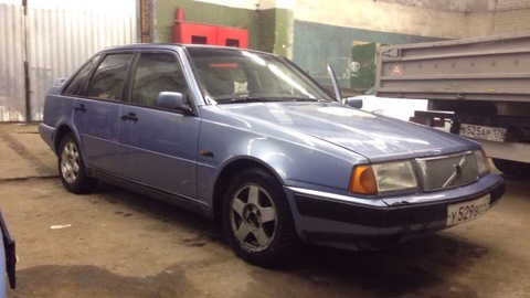

Volvo 440 b18ft 1993 года выпуска. Ввезена в Россию в 2000 году, после чего побывала в СПб и в Волхове и теперь снова, вернувшись в СПб попала в мои руки.
Как она ко мне пришла?
До этого я ездил на ЗАЗ 968м. На суровом советском агрегате, доставляющем множество удовольствий, но однажды пришел момент, когда ко мне пришло осознание факта, что рано мне заниматься отчасти раритетными авто.
С 4хх знаком около 4х лет, и за эти года полюбил эту модель, хотя раньше мне абсолютно они не нравились. Но ремонтопригодность, цена и доступность запчастей сильно предопределили мою дальнейшую покупку.
Итак пришло время покупать новую машину для поездок и хобби — один разговор с другом, занимающимся 4хх и еду смотреть Синицу.
Машина попала ко мне в руки не без участия всем нам (Питерским) знакомого Андрея (разборка на сортировке).

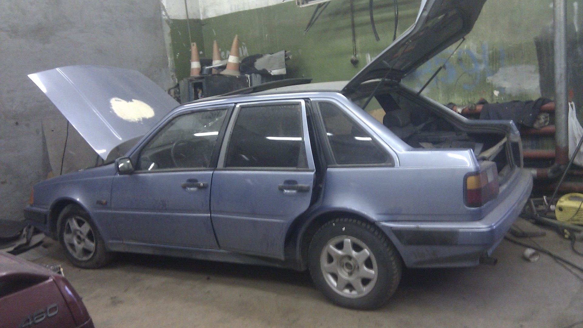

Проделанная работа
-Перебраны задние огни (14.05.2015)
-Ревизия приборной панели (14.05.2015)
-Перестановка пинов в вентиляторе радиатора (13.05.2015)
-Проверка исправности проводки датчика уровня топлива (13.05.2015)
-Обслуживание регулятора давления наддува
-Чистка EZ210K
-Чистка РХХ
-Замена указателя уровня топлива и бензонасоса
-Замена термостата (сентябрь 2015)
-Замена бегунка и крышки распределителя (июль 2015)
-Установлена защита крышки распределителя (ноябрь 2015)
-Ремонт патрубков ОЖ (Лето-Осень 2015)
-Замена насоса ГУР (лето 2015)
-Замена шаровых, рычагов и сайлентблоков, передних колодок, левого ступичного подшипника (июль 2015)
-Развал схождение (июль 2015)
-Замена вентилятора радиатора (июль 2015)
-Подсветка указателя печки (июль 2015)
-Подбор элементов приборной панели (июль — декабрь 2015)
-Воздушный фильтр TSN (июль 2015)
-Замена подрамника, саттелита (Июль — август 2015)
-Зимняя резина (октябрь 2015)
-Замена крыла, установка форсунок омывателя (декабрь 2015)
-Замена двигателя, ремня ГРМ, АКБ, заднего сальника коленвала, маслосъемных колпачков (ноябрь 2015)
