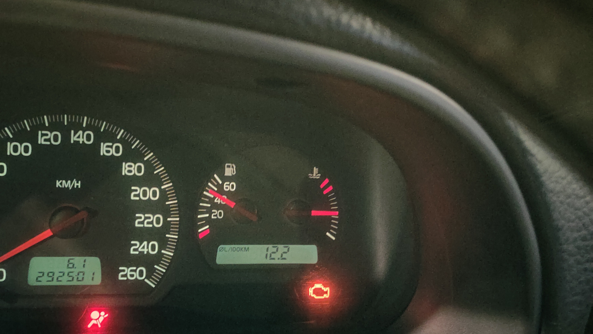

Приветствую всех добрые люди. Досталась мне машинка не дорого но двигатель пришлось заменить на контрастный. Не люблю я ремонты так как у нас мастеров по этой машине с руками нет. Двигатель поменял с b 4204 t2 на b 4194T. Этим не ограничился, ошибки не уходят. Машина едет все нормально но есть одно НО… поменял лямбда зонды а они циркониевые с красным проводом simens система. Постоянно бьёт ошибку на подогрев и никто не может у нас помочь. Как слышат вольво все сразу извините но такие авто не ремонтируем. Одним словом мастера ёпта…
1) P0113 высокий показатель датчика температуры воздуха на впуске.
2) P0122 низкий показатель положение дроссельной заслонки. ( Датчик заслонки поменял, ничего не поменялось. )
3) P0135 неисправность цепи подогрева банк 1 датчик 1
4) P0141 неисправность цепи подогрева банк 1 датчик 2
Вот такие ошибки у меня. Ну и естественно расход топлива, 🥺 Не знаю куда копать. Кто сталкивался с такой проблемой помогите решить.
