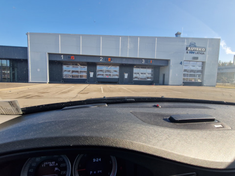

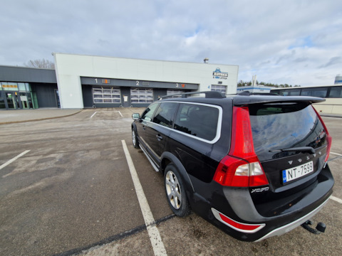

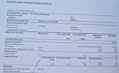

Очередной Государственный ТО
В этом году новый рекорд по времени прохождения ежегодного государственного технического осмотра — 7 минут от ворот до ворот. Как всегда по онлайн-записи. Пройдено без замечаний с доступной дымнос…

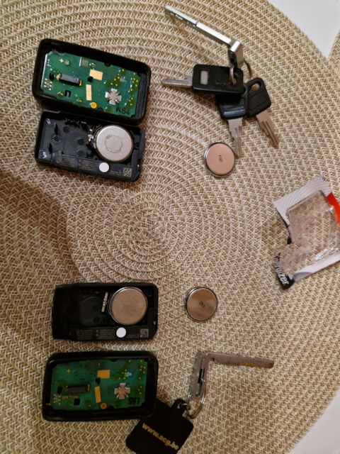

Замена батареек в пульте-ключе
Машина начала жаловаться на основной ключ, мол, "Замени батарейку". Купил сразу две батарейки в комплекте. Ну и заменил разом в двух ключах. Посмотрим, сколько протянет Energizer.

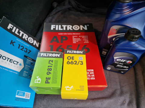

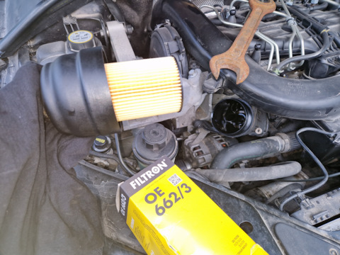

Замена фильтров и масла
Набежала машина очередные 10000км. В очередной раз выкачал из картера масло и залил свежий ELF. Также заменил фильтра.

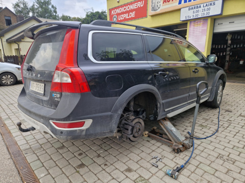

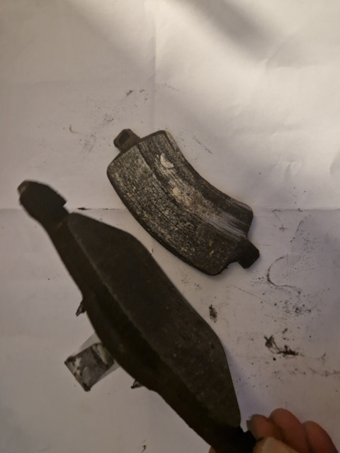

Замена тормозных колодок
Доездился до шума задних тормозов. Долго не откладывая, заменил все тормозные колодки. На перед — TRW GDB1684 На зад — TRW GDB1685. Цена колодок 80 евро, работа — 50 евро.

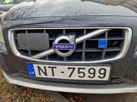

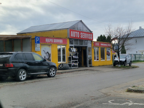

Замена летних шин на зимние
Пришли холода, а вместе с ними и очереди на шиномонтаж. Заменил летние колёса на зимние. Налепил китайскую поделку на переднюю решётку — посмотрим сколько проживёт.

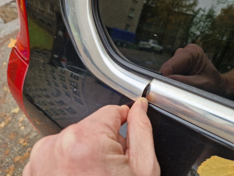

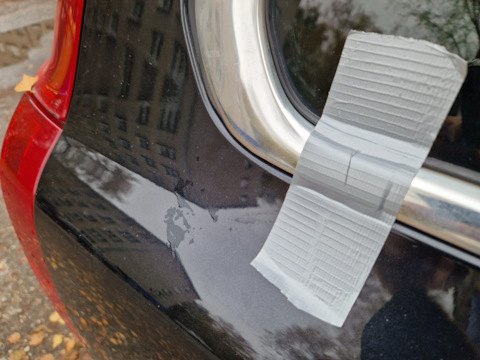

Проверь у себя! Приклеивание декоративного молдинга
Ещё одна проблема данного кузова. Думаю, что если не заделать, то зимой влага и мороз разорвёт это место ещё сильней. Ранее этот метод применял на прошлой машине— работало без проблем. Зачищаем ме…

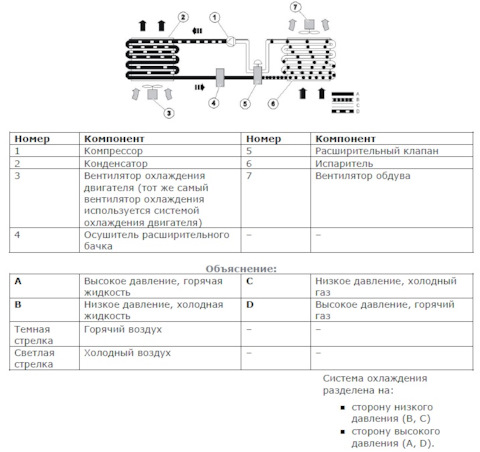

История про работу кондиционера с заменой терморегулирующего клапана
Имея опыт эксплуатации разных машин VOLVO платформы 70, задним местом чувствовал, что кондиционер работает не так, как должен. Основной симптом, который меня волновал — это слабая работа (а скорее от…

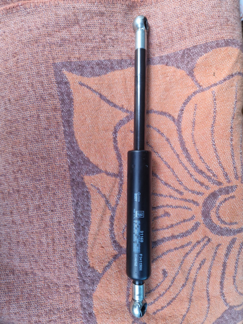

Ремонт скрипа петли задней двери
Очень сильно скрипела задняя дверь при открывании багажника (видео До и После прилоду в конце). При беглом осмотре ввяснилось, что справа стоит не родной амортизатор. Решил заказать у литовских раз…

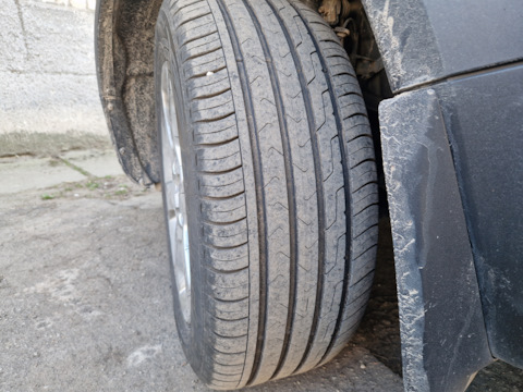

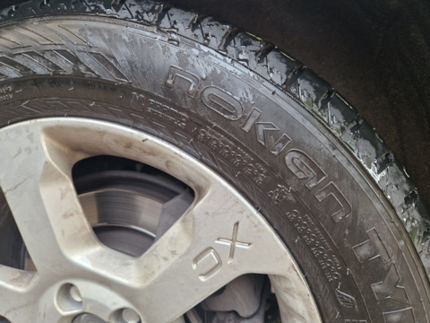

Сдуло Continental на Nokian
Утром заметил, что спущено колесо. Не страшно — подкачали. К вечеру колесо Continental снова опустело — значит дырка. Еду в первый же попавшийся шиномонтаж. Оказалось, что Continental так отслоился…

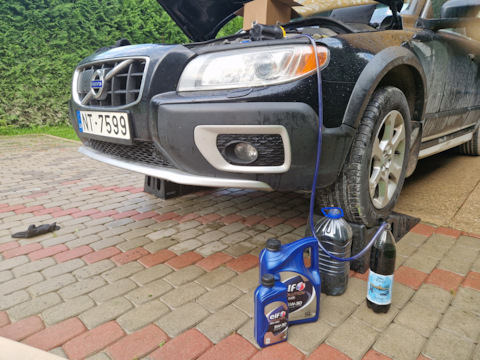

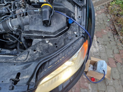

Замена масла
Всё тоже самое, но только без заезда в сервис. После покупки игрушечного масляного насоса, больше нет смысла ехать в сервис на замену масла. Больше того, не нужно даже лежать под машиной или искать с…

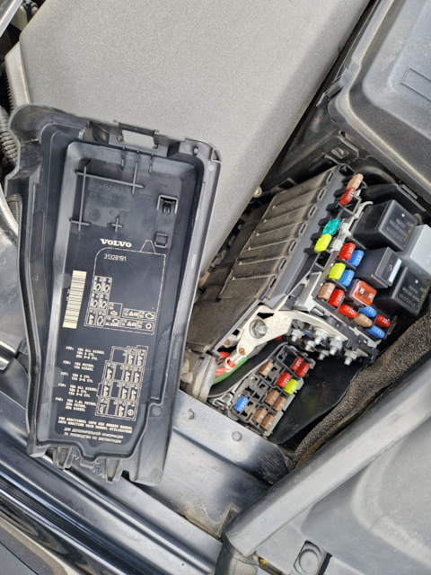

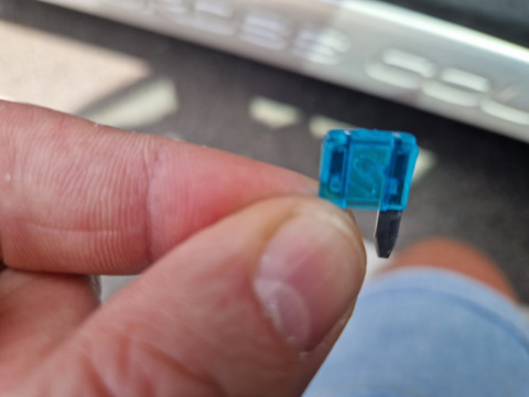

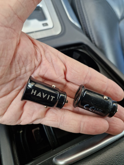

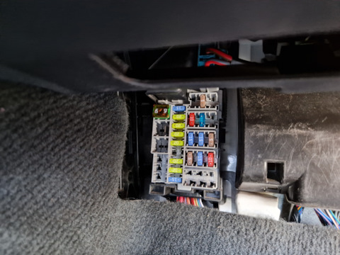

Срабатывание предохранителя прикуривателя
Гнёзда розетки прикуривателя в современном мире всё чаще используются для зарядки различных гаджетов. Переднее гнездо прикуривателя и среднее пассажирское гнездо запаралелено. При этом, если происход…

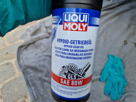

Замена масла в заднем редукторе
Решил заменить масло в редукторах спереди и сзади, так как неизвестно сколько прошло масло в принципе. Закупил 2 литра трансмиссионки LIQUI MOLY 1025 (с допуском Volvo) — по литру на каждый редуктор.…

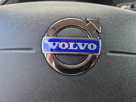

Замена шильдика на руле
Внезапно отлетела прозраная часть от шильдика на руле. Металлическая пластинка с остатками логотипа выглядела отвратительно. А под ней ещё было какое-то чёрное Г. Далее открываем пакетик с но…

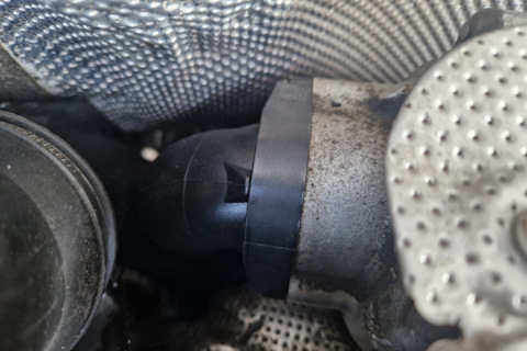

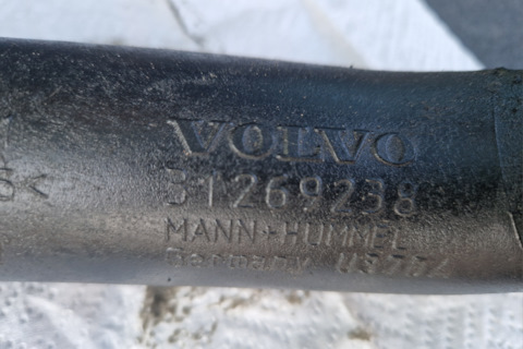

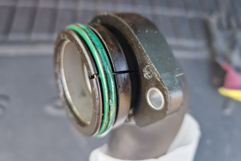

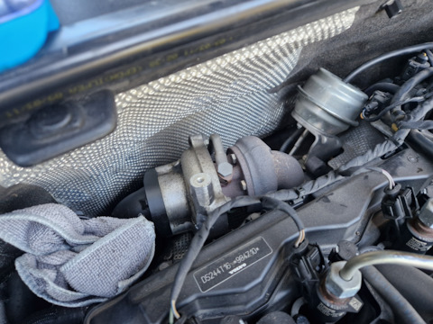

Замена патрубка малой турбины
В прошлой записи просил совета по течи масла и задымлению в районе турбин — всем высказавшимся спасибо. Неделей спустя, записался в местный VolvoClub сервис. Посмотрели зеркалом и по соплям сразу заб…
Нужен совет! Дымит в районе турбин
На горячем двигателе, на низкой скоросте почувствовал в салоне запах гари (горелых тормозов). Остановился, обошёл машину и заметил дымок из под капота. Открыл капот и увидел лёгкий дым в районе турби…
