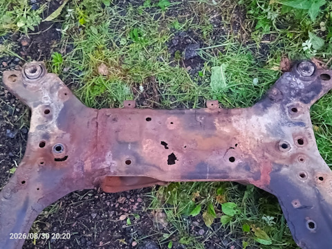

Подрамник
Поскольку мотор снимали с подрамником, заодно сразу решил и его поменять… Ибо уж очень он уставший…

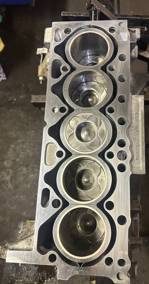

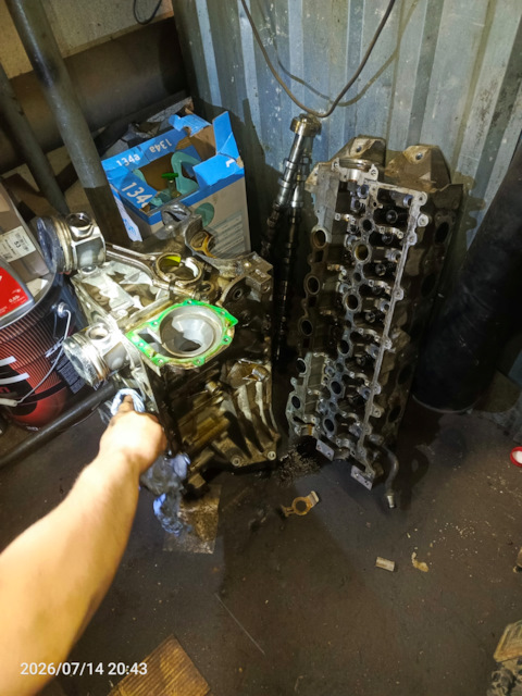

Мотор, часть 1
Собственно началось всё зимой, а по симптомам было так: сначала написала долейте антифриз, открыл крышку а он через верх пошёл… На холодную давление в системе очень высокое… Если открыть крышку, выда…

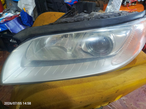

Полировка фар
Не криминально конечно были запесочены но решил полирнуть для общей картины 😁 и заклеить плёнкой… Первую (левую) фару начал с 600 бумаги, потом 800,1000,1500,2000 А правую фару начал с 1000,1200,…

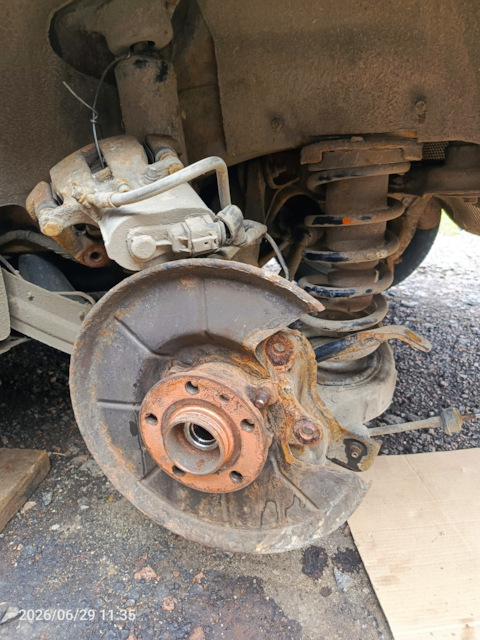

Замена задней ступицы
Шум начинался от 50кмч, при смене нагрузки (резкие перестроения право-лево) звук почти не менялся… Сложно было выявить какая именно ступица… Но когда делал шумку и поехал с несобранным салоном а имен…

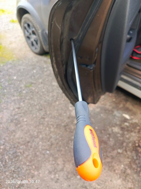

Разбор задней двери xc70 2013+
Ну в целом она разбирается так же как передняя, но есть нюанс который загнал меня в небольшой ступор… О нём ниже в описании под фото

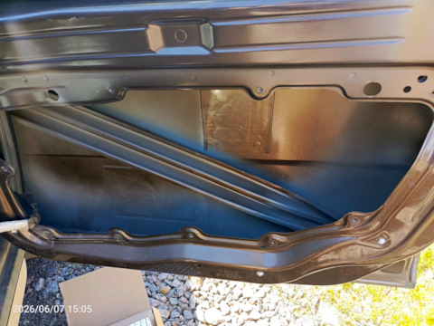

Часть 6. Двери, утепление+шумка
Всем привет, и вот наконец-то финальная часть… Добрался до дверей… Тут дам общую информацию, а в следующем посте про то как разобрать заднюю дверь подробно будет… утеплитель">…

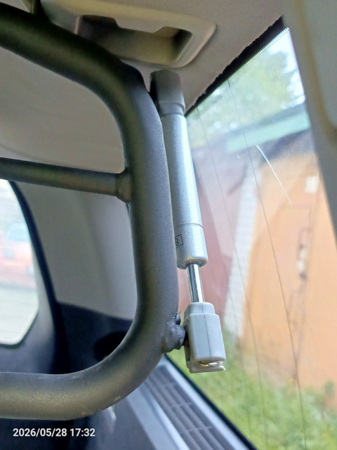

газовый амортизатор решётки багажника
Поскольку родные амортизаторы умерлы, решил на замену поставить обычные так называемые мебельные… Длинна 160мм, усилие 80нм, на практике вышло отлично! Держат супер, при поднятии упирается в потолок,…

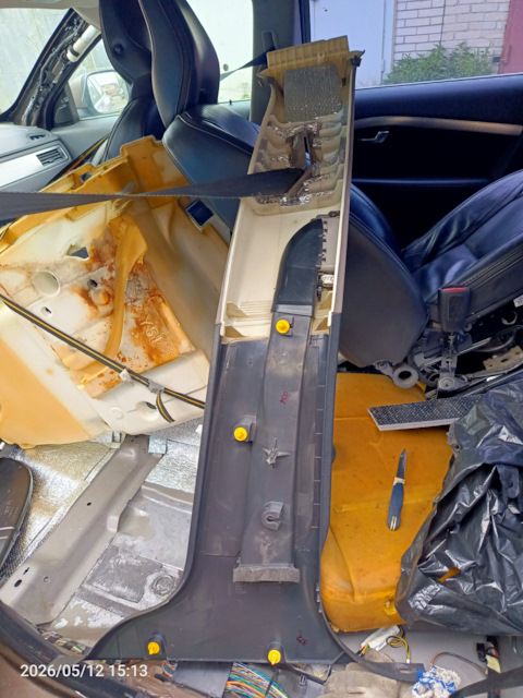

Часть 5. Стойки, утепление+шумка
Стойки так же утепляем… И как видим штатная шумка на стойках так же присутствует… А значит не только тепло но и шум ещё лучше изолируем…

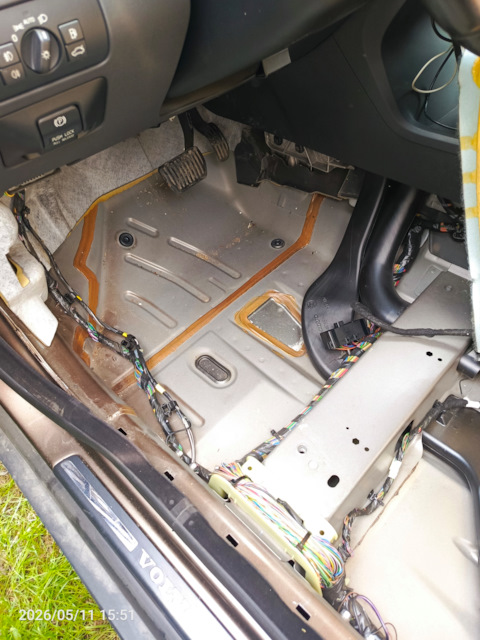

Часть 3. Пол, лишняя дыра…
В продолжение утепления и шумки авто, вскрываю пол с левой стороны и о ужас 😱 В ногах заднего левого пассажира обнаружил не красивый пол… 😁 Дальше звонок другу Сергею… (маляру который делал пороги…

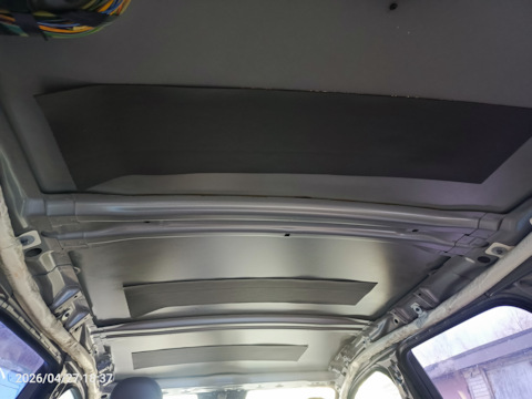

Часть 2. Крыша, утепление+шумка
На крыше из 3х листов заводской вибры 1 как мне казалось держался не очень… Решил оторвать… У стал потом отрывать его и клей снимать… Остальные нагрел добавил немного клея в углы и подклеил обратно…

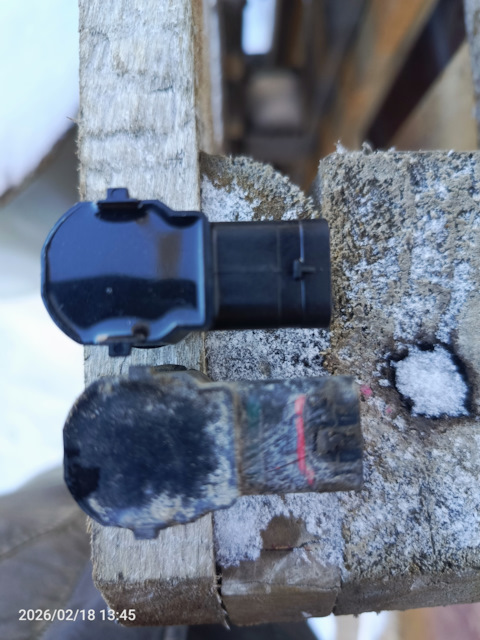

Парктроник датчик
Собственно задний правый внутренний датчик умер… Взял не оригинал, потому как ориг кучеряво по цене выходит… Не готов я за надпись Вольво платить деньги просто так… Поставил датчик SAT номер: ST-1S0…

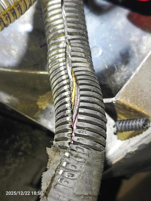

Проводка в моторном отсеке
Где-то месяца 2 назад отказал правый передний датчик АБС, через пару дней за ним отказал радар, потом предупреждение о столкновении, и что то ещё… К счастью не побежал менять сразу датчик АБС так как…

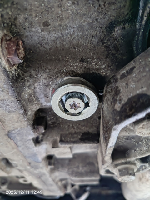

Замена масла в АКПП, и редукторах
И так подошло ТО 500 000км Начнём с АКПП, сливная пробка была убита до меня, пришлось покупать новую пробку… Ну и заменил воздушный фильтр Масляный, топливный, и салонный фильтр

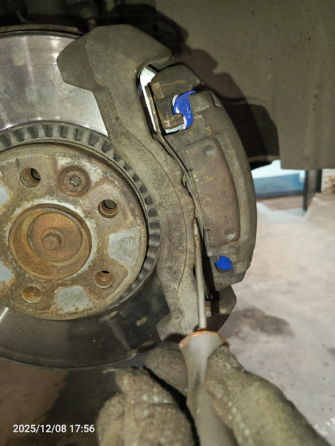

Передние тормоза + замена масла в haldex
Вот и до передних колодок дошли руки, и очень вовремя ещё пару дней и фрикциона бы не было… Не чего сложно но мало ли кому-то пригодится и поможет… колодки как и сзади поставил Miles E500305
