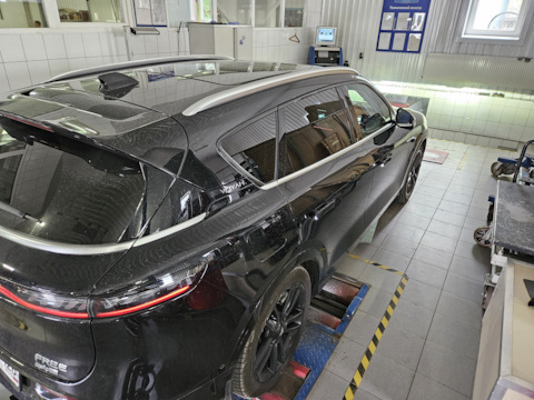

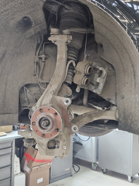

Первый пошёл (подшипник ступицы)
Читал, что были случаи выхода из строя ступичных подшипников на пробеге до 10ткм. У меня загудел на 112ткм. Сначала появился слабый дополнительный шум, списал это на зимнюю резину, т.к. на вывешенном…
Это случилось. Первая поломка в пути.
Произошло это на пробеге 106500км. Поехал в горы, на Джилысу. Там несколько крутых перепадов высоты. Подъём с 900м на 2000м, спуск на 1300м и подъем на 2100, потом на 1600м и обратно на 2000м. Дорога…

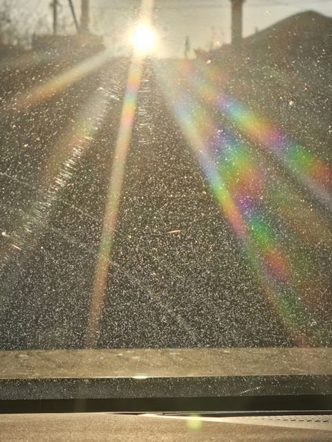

Лобовуха в хлам. Менять, шлифовать или бронировать?
На пробеге 100.000 км, в том числе 80.000 по трассе, обратил внимание на то, что ни хрена не видно через лобаш на солнце, и вечером от встречных фар. Стекло сильно посеклось. Появились большие и меки…

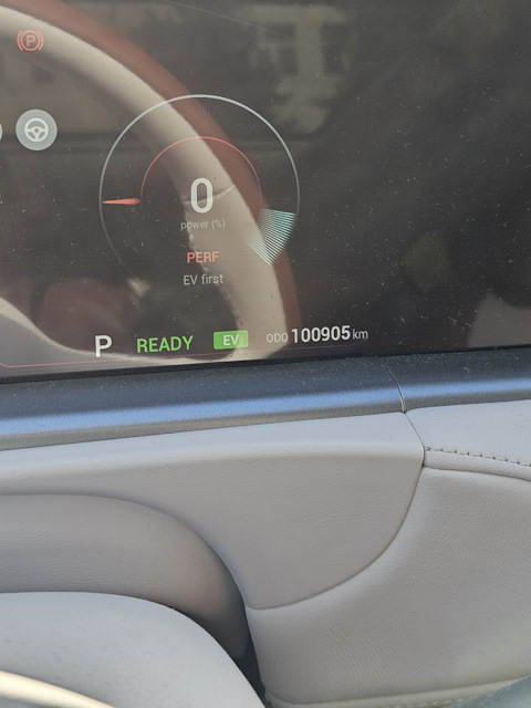

Пробег перевалил за 100.000 км. Что сломалось. Рекомендации.
Итак за 2 года эксплуатации общий пробег перевалил 100.000 км, пробег на ДВС 80.000 км. У меня в основном пробеги по трассам. Какие за это время были проблемы (поломки). 1. На первой тысяче появился…

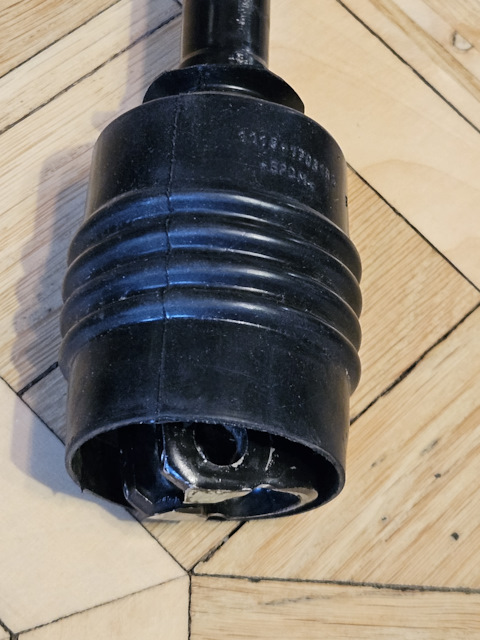

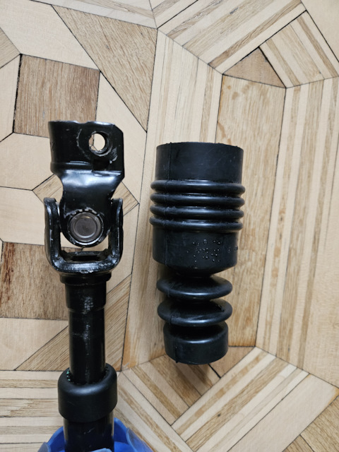

Пыльник от Калины для защиты крестовины.
Колхоз — дело добровольное! Подобрал компактный и удобный пыльник для защиты крестовины рулевого вала. Подходит от КПП Калины (цена 250р). Нужно обрезать лишнюю часть. Натянуть на вал и зафиксировать…

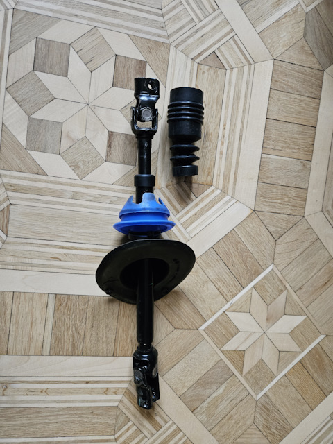

Крестовинка рулевого вала. Ресурс, аналоги.
Похоже, что ресурс нижней крестовины рулевого вала где-то от 75т.км. (у меня так получилось). Первые симптомы: — неравномерное увеличение усилия на руле при поворотах; — небольшие люфты и толчки при…

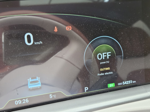

Режим OUTING и комфортное движение по бездорожью.
Для владельца Войя Фрии это выглядит как две несовместимые вещи. Но есть вариант исправить. В режиме OUTING штоки в задних амортизаторах практически полностью выдвинуты, поэтому при движении по бездо…
