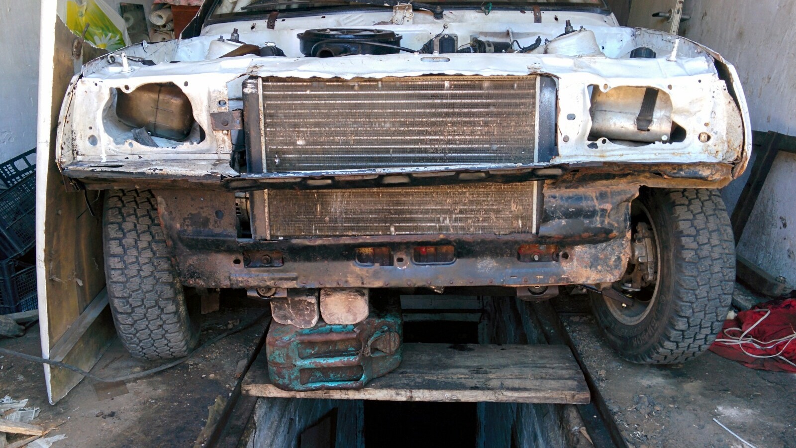

В будущем планирую ставить инжектор и коробку 08.
Ходовая -Ваз 08

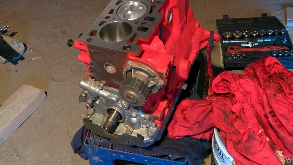

Двигатель МеМз- 245: поршня 72,5 (1213 куб)
Карб солекс 24/24
Спортивная коробка (спорт ряд)
Главная пара 4,3
Спорт распредвал
Увеличение каналов впуск, выпуск
Бронзовые направляющие
Другие клапана)
Дифф свободный
Переточенный шкив генератора
Сапун выведен в отдельный подкапотный бачек
Сабли проточены
Завален кастор
ВУТ mitsubishi lancer
