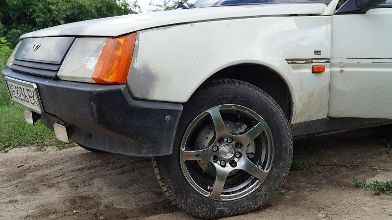

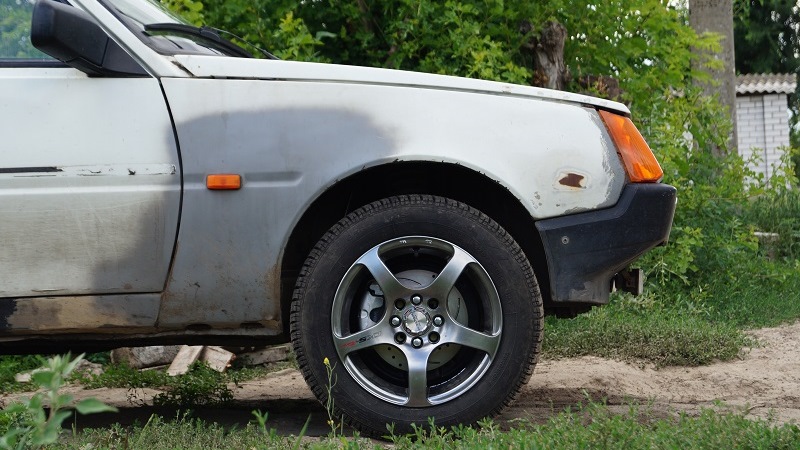

Ходовка, тормоза, колеса:
Вентеля 2110 спреди+торм.диски с перфорацией и канавками+колодки Dafmi intelli с электро датчиками износа(подключенны к сток лампе "тАрМазоФФ нет").
Барабаны 2108 сзади
Ланос ВУТ+ГТЦ 22мм+ограничители 3/30
Диски Kyowa KR-326 HPB 6х14 ET30
Резина лето Debica Navigator 2 175/65 R14
зима Matador MP52 175/65 R14
пружины;
спереди 2108 Технорессор -50
сзади пока сток, в планах от BMW или 2108.
амортизаторы Агат Зеленый(газовые)вкруг.
