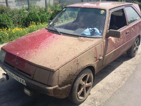

Немного поездил по-говнам)))
Уже на летней резине поехал в маленькое путешествие по области. Кароче, ехал по жаре в чистом сухом поле и нашёл маленькую лужу. Когда нырнул — оказалось сколько, глина. Резина вовсе отказывалась цеп…
