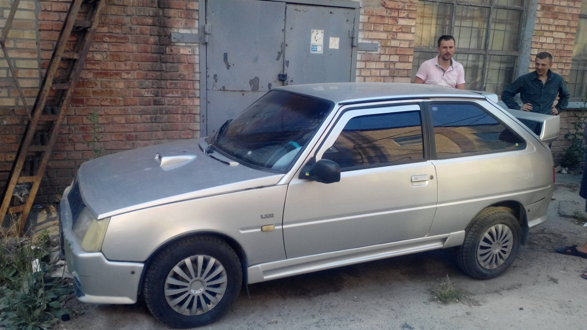

ЗАЗ 1102 2005, двигатель бензиновый 1.2 л, 58 л. с., передний привод, механическая коробка передач — отзыв владельца
МНОГАБУКАФФ! Регулярно обновляемая история.
Осенью 2011 года решил я обзавестись своим первым автомобилем. Вначале думал, что это будет какая-нить иномарка. Но на иномарку, даже китайского производства, денег не хватило… Вообще-то денег не хватало ни на какую машину, но я одолжил у шефа, а также вложил то, что смог сам, и начал выбирать… Выбор был невелик: либо очень старую забугорную развалюху, либо… В общем, определился я на том, что Таврия или Славута мне подойдет.
Просмотрев несколько десятков самых разных машин, я встретил ЕЁ. Вроде обычная Таврия. Ну, в хорошем состоянии, хотя даже без ГБО, но "спортивный" обвес, "тюнинговый" китайский руль за 250 грн, и симпатичные чехлы на сидениях, а также идеальная "настройка под меня" (в смысле, что педали срабатывают в самых комфортных положениях, отзывчивость руля, динамика разгона и торможения и т.п. приятные нюансы) — сразу запали в душу. И не только мне… Машина была почти сразу выбрана изо всех остальных и моей женой.
Конечно, не надо думать, что я купил её только "за красивы.е глазки .й внешний вид и чехлы. Нет. Машина была осмотрена на СТО со всех сторон. Порадовала обработка антикором и практически полное отсутствие ржавчины. Были выявлены мелкие (на тот момент) недочеты по ходовой (точнее в левой передней части подвески), которые предыдущий хозяин тут же и устранил. (Кое что потом вылезло, но это было потом)
В общем, при покупке, я как-то сразу понял, что это "моя машина". И с этого момента началась моя эпопея как автомобилиста и безгаражного "тюнера", которую я постараюсь постепенно выложить здесь: от сегодняшнего дня, когда бы это "сегодня" ни было, и по истории назад во времени до вышеописанного момента покупки.

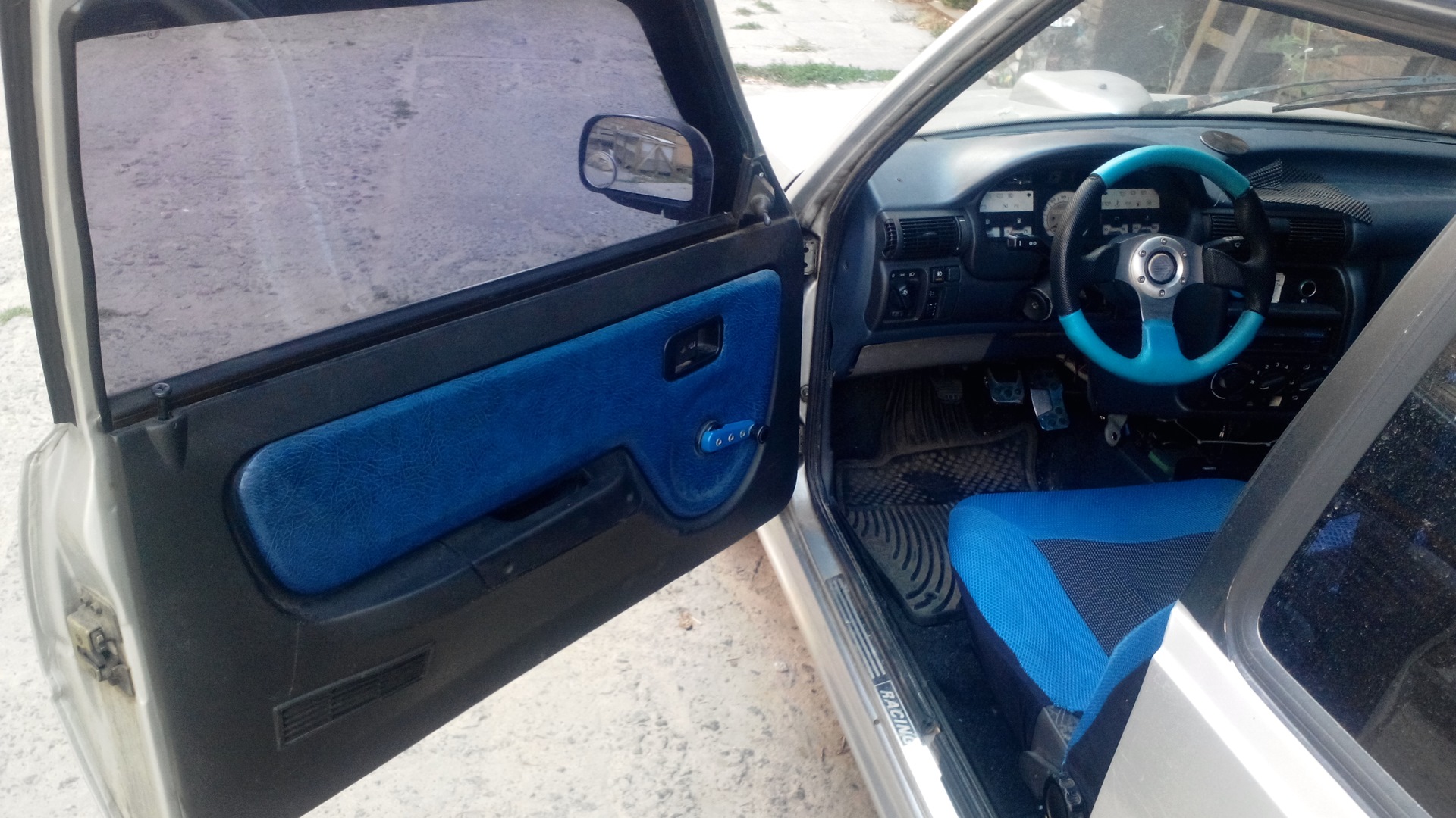

— установлена синяя подсветка в подторпедное пространство;

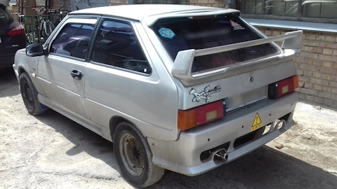

— замена крыла и заднего бампера

16 июня 2017
Попал в ДТП. Не виноват. Результат:
— левое заднее крыло — под замену!
— задок багажника — рихтовка или замена;
— фонари под замену (повод для тюнинга);
— бампер ремонт или замена;
— геометрия кузова под "вытяжку" (увело кузов где-то на 1 см вправо)!
— знак аварийной остановки — под замену! =)

— установлены (интегрированы в астроторпеду) органы управления печкой и кнопка переключения газ/бензин;
