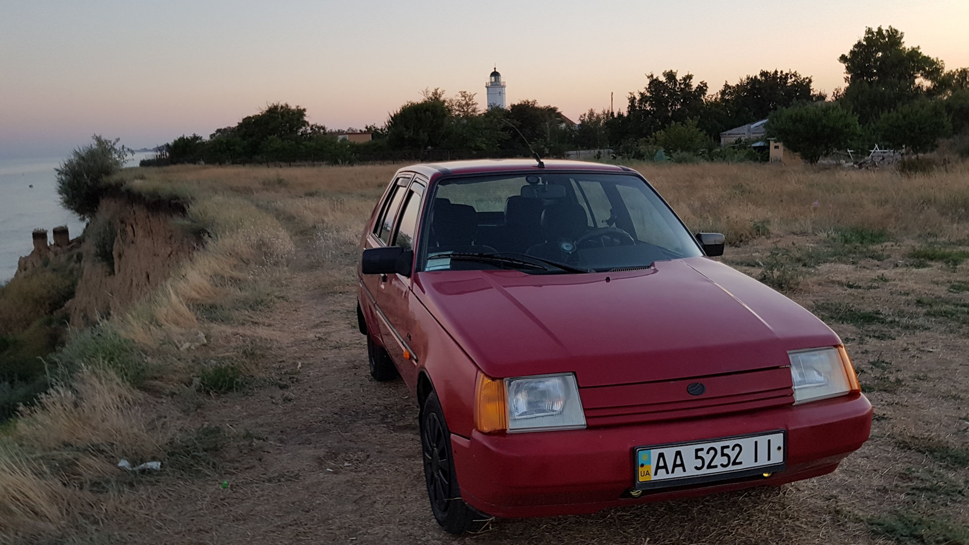

Конфигурация машины сейчас:
● установлена охранно-мониторинговая система на GPS-ГЛОНАСС, «StarLine Маяк М17»;
● автосигнализация с обратной связью, брелок с ЖК-дисплеем. Отключены личинки замков дверей, вместо них стоят "обманки";
● радиатор охлаждения паяный, "SPORT Лузар";
● установлено ГБО-2, баллон под бампер с итальянским редуктором Tomasetto;
● усиленный фаркоп;

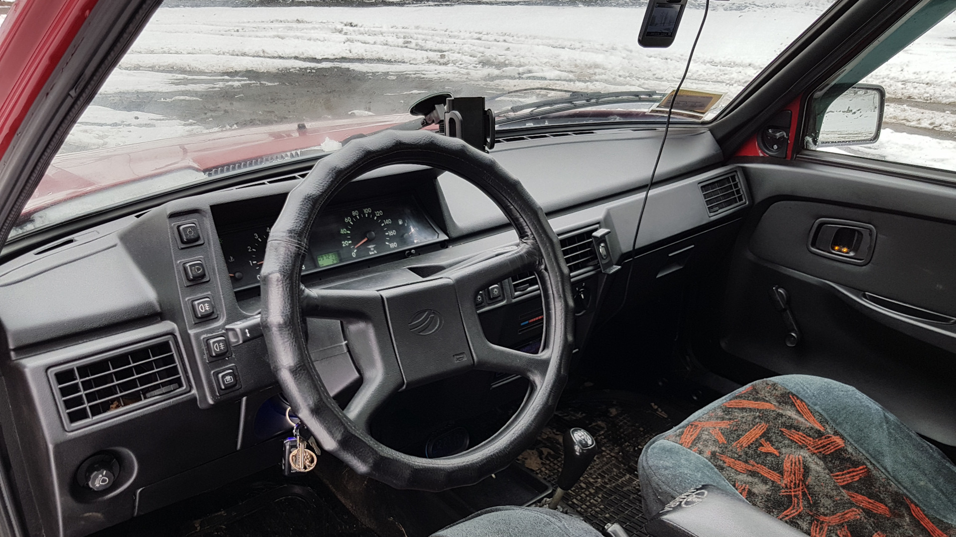

● желтые линзованные противотуманки с установленными в них Osram NIGHT BREAKER UNLIMITED H3 12V. Подключены через реле, выведены на отдельную кнопку на торпеде, с индикацией включения.
● 3-х дюймовые линзы Moonlight под цоколь H1. Лампы — 4300K Contrast Integra. И блоки розжига — Galaxy (slim). Стекло фар отшлифовано вручную — Как получить качественный свет?
● вся остальная оптика (габариты, салон) заменена на светодиоды;
● боковые зеркала вида "ЛЮКС" с подогревом. Включение с отдельной кнопки, индикация их работы;

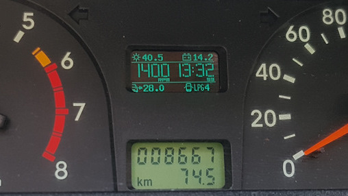

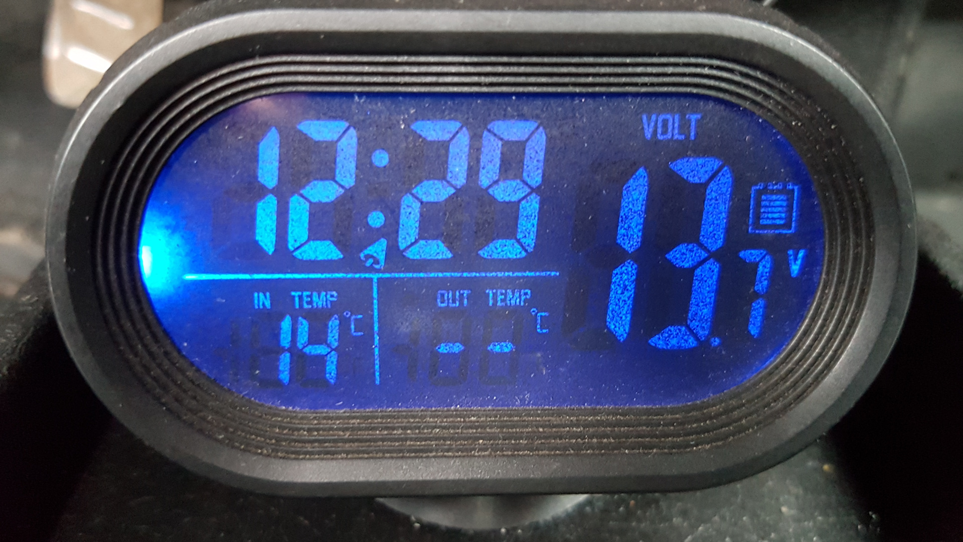

● установлен бортовой компьютер на Arduino, вмонтирован в приоборную панель (цифровой тахометр и спидометр, остаток газа в литрах, время, календарь, напряжение в бортовой сети, уровень заряда аккумулятора, температура внутри и снаружи машины) — Установка бортового компьютера (Arduino).
● магнитола Pioneer DEH-X3800UI; спереди динамики — GROUND ZERO 130mm/5.25" 2-Way Coax 150 W MAX — 3 Ohm; сзади — точно не помню;
● распорка передних стаканов;
● установлен подлокотник в салон. Очень удобно для дальних поездок.
● аккумулятор Fiamm Titanium Pro L1 54P;
● свечи DENSO W20TT (4602);
● масло только голландское RYMAX HELIOS SAE 10W/40.
