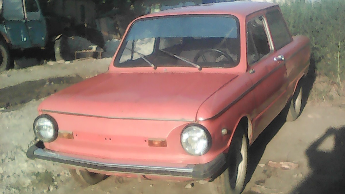

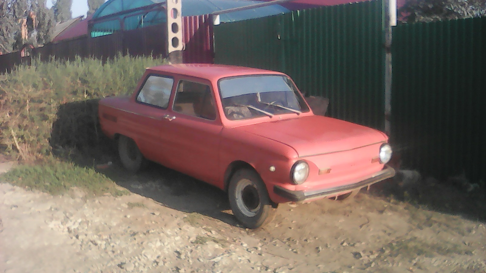

ЗАЗ 968М цвет корида. Авто в норме. Двигатель родной, работает хорошо, никаких доводок не делал все устраивает. Кузов имеет много царапин, но особо не ржавеет. Резина родная, долго искал, нашел. С родной машина катиться лучше. Покупал для деревни и рыбалки. У машины хорошая проходимость.
- Двигатель 1.2 бензиновый, 40 л. с.
- Задний привод
- Машина 1987 года выпуска, покупалась в 2013 году
- ЗАЗ 968 выпускается с 1971 года
