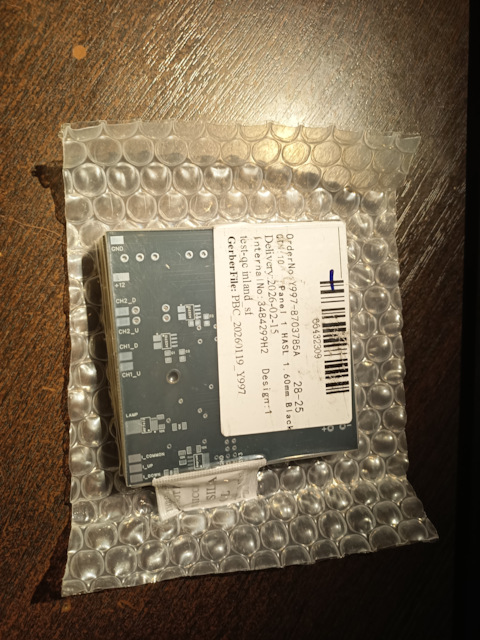

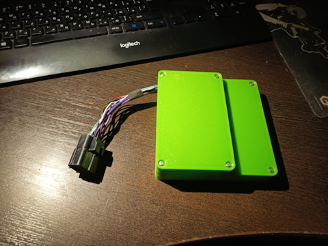

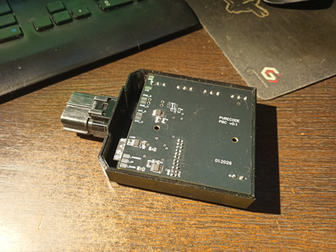

Приехали платы для контроллера ручника. Если нигде не накосячил — можно будет собрать чистовой вариант без навесных соплей :)))

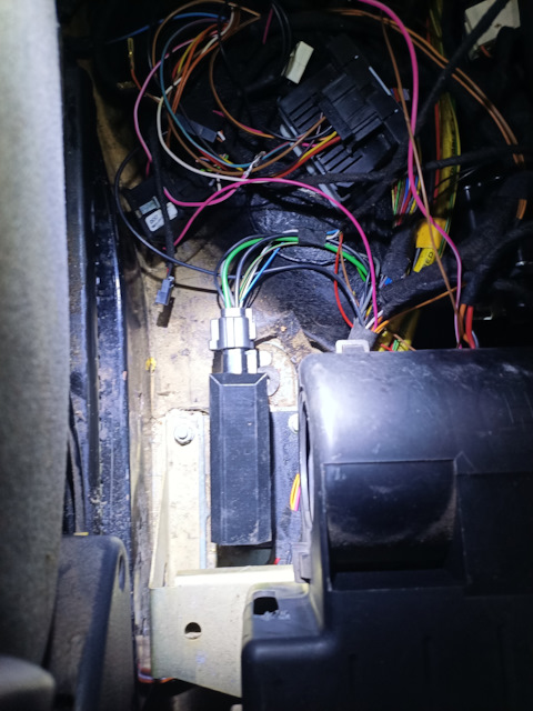

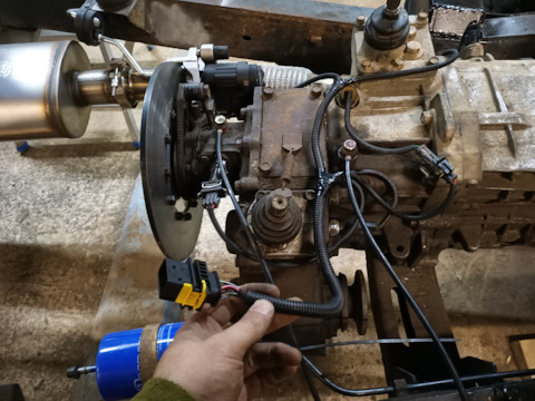

Блок управления ручником готов к испытаниям на машине. Функционал базовый: независимое управление 2-мя суппортами с запоминанием состояния при выключении зажигания и индикация состояния на приборку.

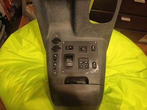

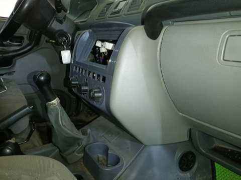

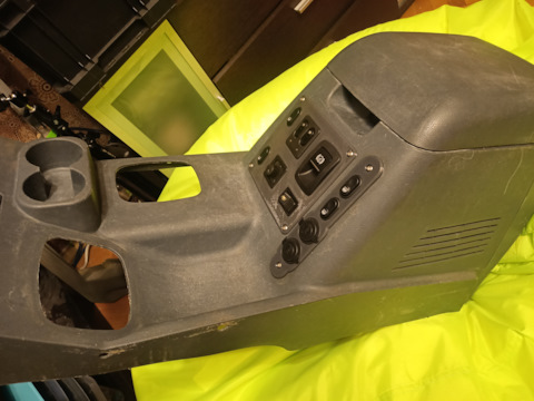

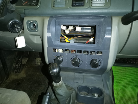

Больше всего опасался что из-за смещения климата ниже будет неудобно + ручка КПП будет в него биться. Но пазл вроде нормально сошёлся. На фото ручка в положении первой передачи.

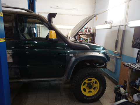

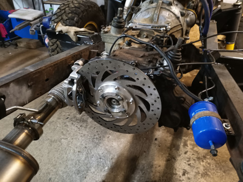

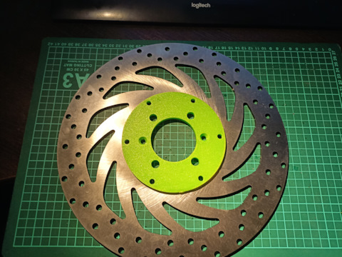

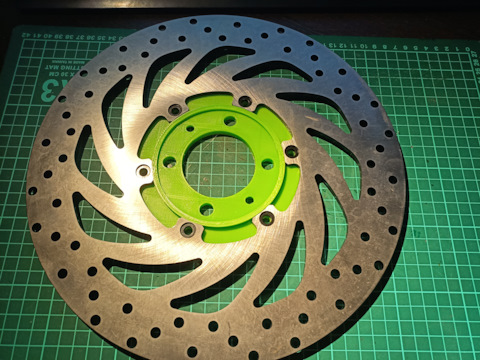

Ручник на диске от bmw f650gs в материале. Остался последний рывок — контроллер, для управления суппортом.
