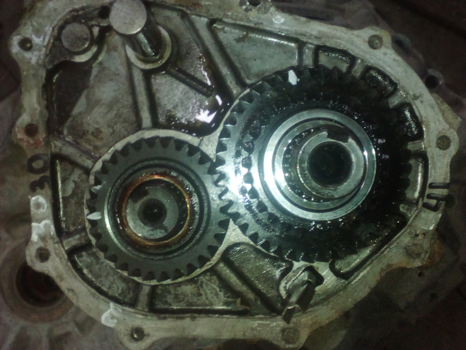

Замена шестерни пятой передачи
Здравствуйте, Комрады! Поменял шестерню 5 передачи. 0892 на 0795. Отлично. Едет просто класс. Расход меньше, звук тише, по трассе огонь.

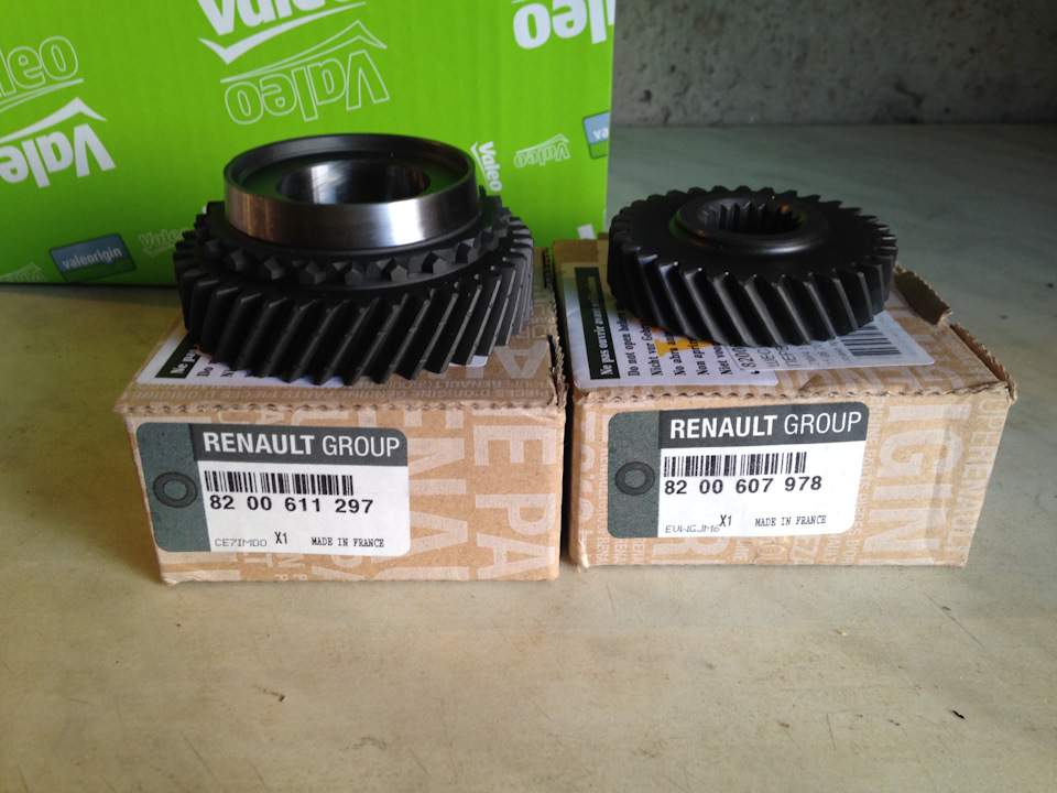

Замена шестерен пятой передачи
Очень давно хотел поменять шестерни пятой передачи для более комфортного передвижения по трассе.
Наконец-то решился :) Шестерни в автодоке обошлись в 5600 рублей. 8200607978 и 8200611297 Делал в сервисе

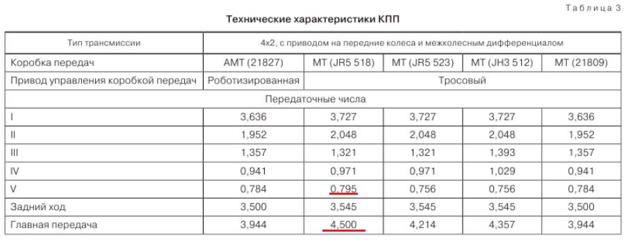

Замена шестерен пятой передачи в МКПП JR5-518
среди всех КПП, используемых на Хрее), но и в паре шестерен пятой передачи, тоже с самым высоким ПЧ.
По примеру ларгусоводов, которые уже давно меняют шестерни пятой передачи на практически такой же коробке
