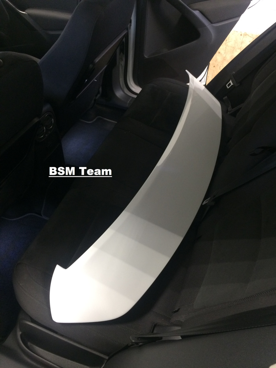

Алгоритм установки верхних спойлеров от BSM Team для 🔥Volkswagen Tiguan🔥
Алгоритм установки верхних спойлеров от BSM Team для Volkswagen Tiguan 1.разметить места прилегания скотчем
