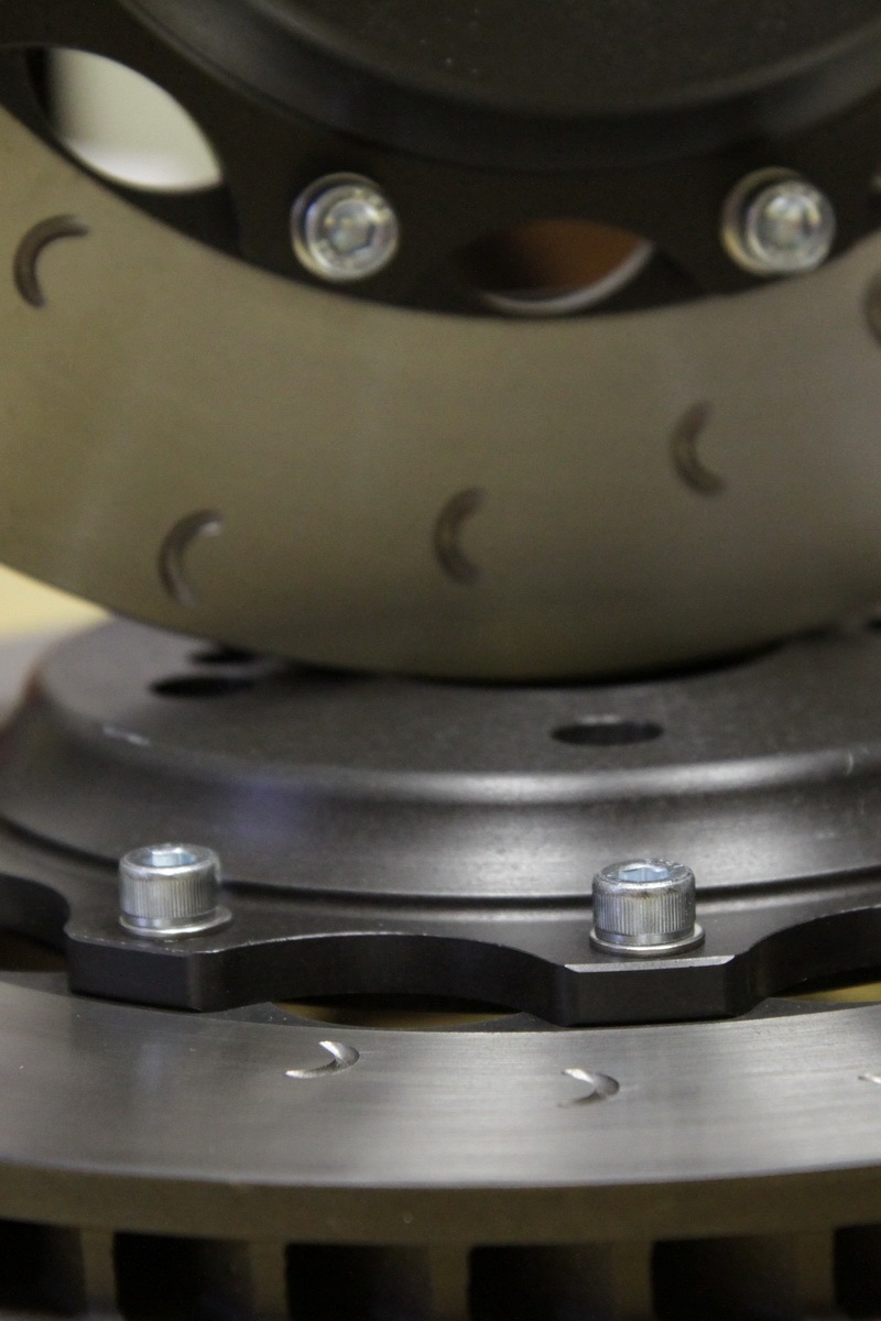

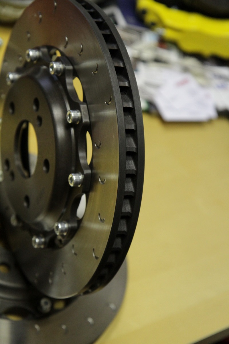

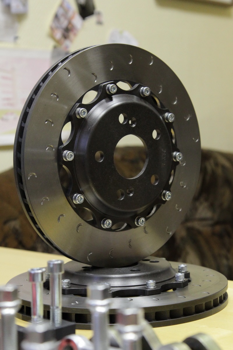

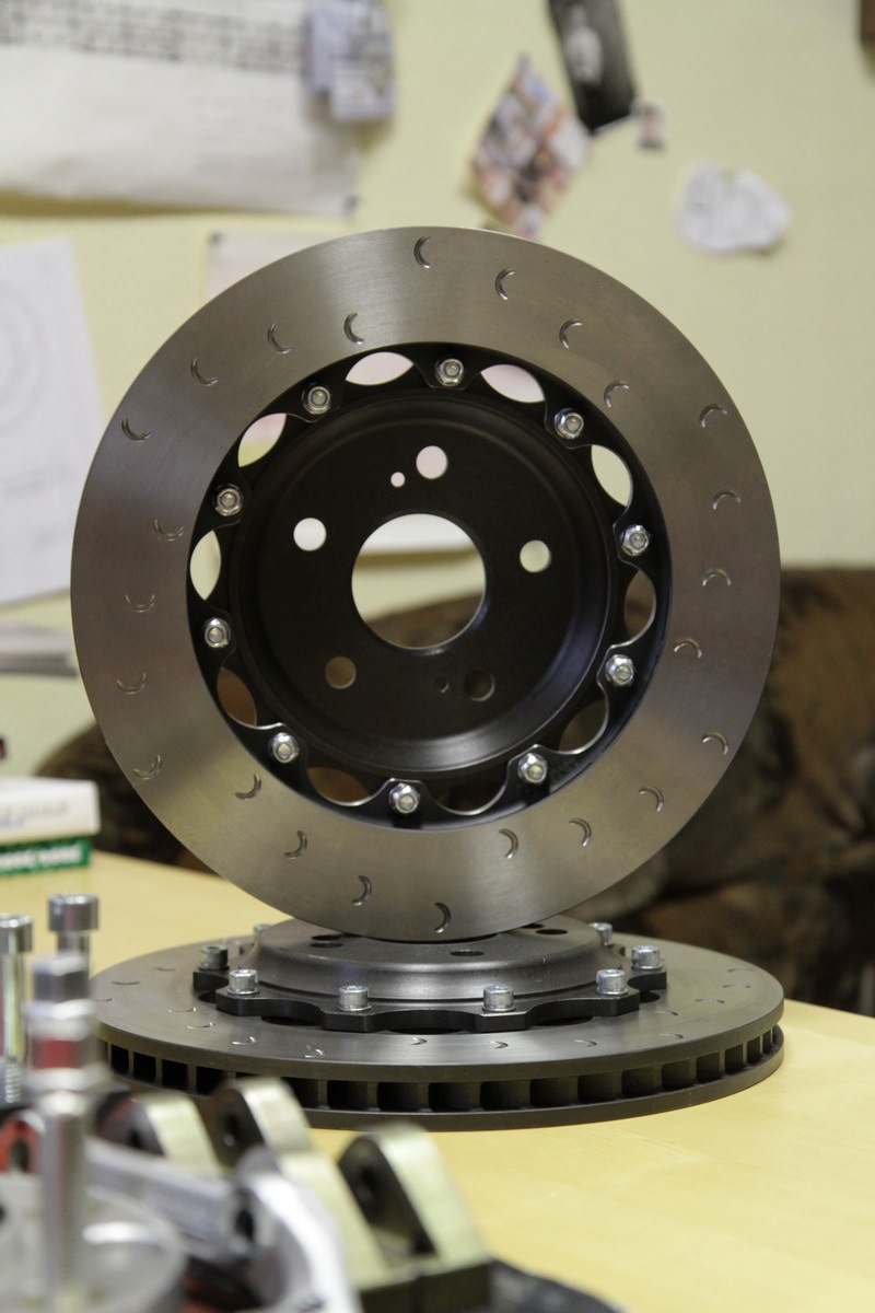

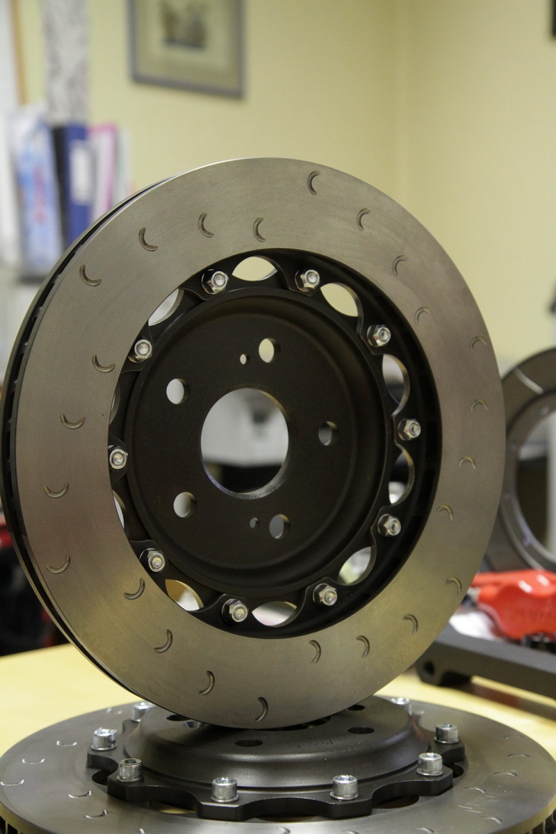

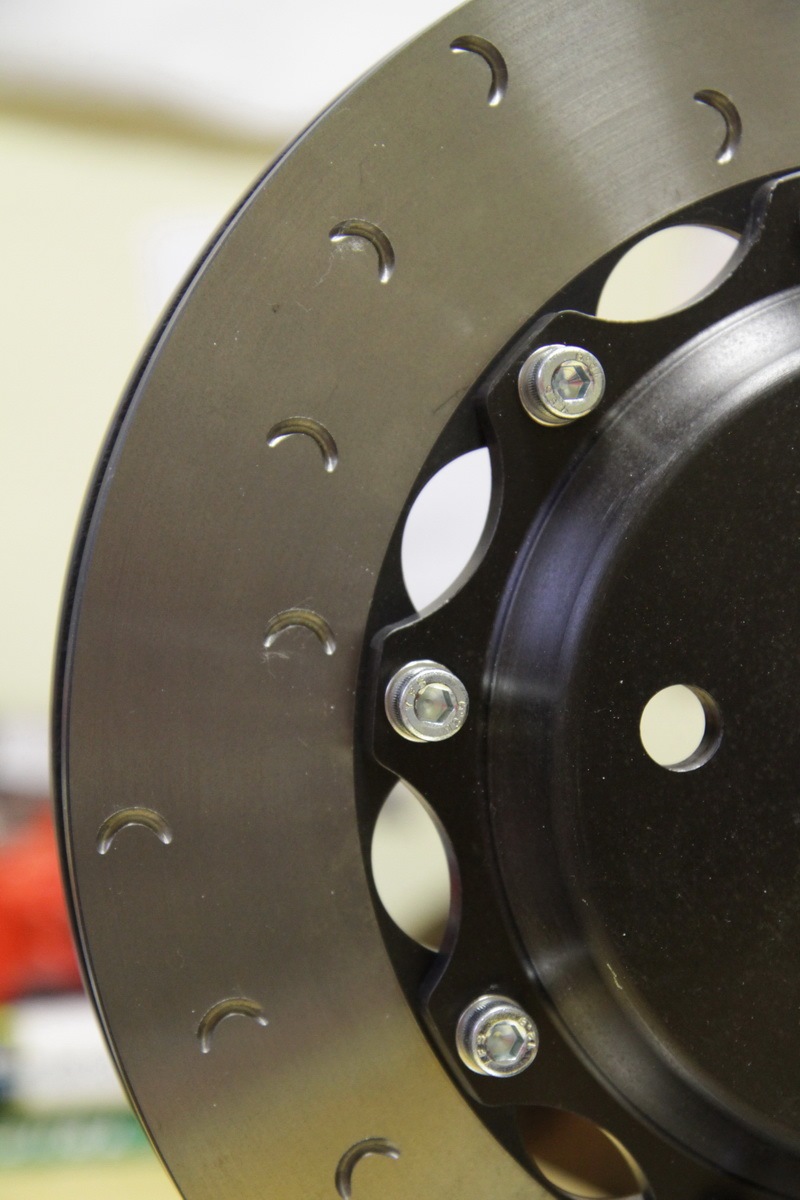

Есть вот такие диски в сборе именитой фирмы Alcon, размер 328х28мм в сборе со ступицами.
Вещь редкая и классный вариант на боевую машину!
Ступицы я подготовил именно на Япошек… Часто именно они горцуют по полной на треке.
Итак параметры дисков в сборе:
— диаметр и толщина 328х28мм
— вылет — 44мм — это подходит на следующие авто — Аккорд, Цивик, Прелюд, Митсубиси, Лансер, Эво, Аутлендер
— ЦО — центральное отверстие выполнено на 64мм — это весь Хондаклан. Для Митсуклана и Ниссанов необходимо расточить ЦО.
— PCD — ну конечно 5х114,3мм — это вся Японамама — все современные авто из японии.
— Ширина дорожки под колодку 52мм — это под все Прома суппорты, под АйпиРэйсинг и Стоптех с 50мм колодкой, которых много.
Отдам чисто их в сборе или под проект на базе суппортов.
Это высший уровень! Трек дни и опенрэйсы для них!

крепление полотна к ступичной части стандартно? Можно потом будет поставить к примеру стоптек полотна на ступичную часть?
Нет — у всех брендов свои винты, свой их диаметр
