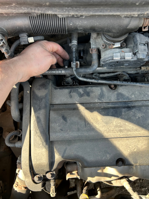

Замер давления топлива opel corsa d 1.2 A12XER
При выключенном двигателе с работающим топливным насосом 3.0 бар
