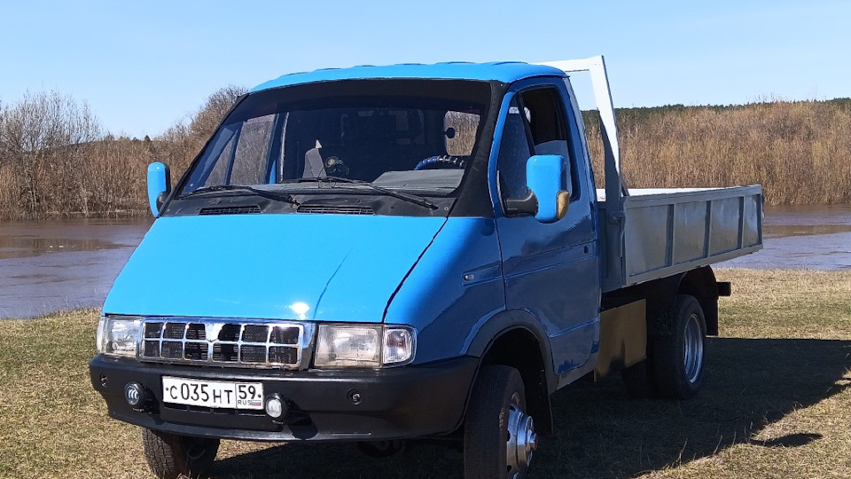

Машину Газель самосвал только назад, полный привод, на Газу
Машину покупал отец в 2006 году для дома, как хозяйку. Эксплуатировали её чисто в домашних целях — вывезти мусор и т.д.
Потом стояла года два гнилая, сломаная. Вобщем, забрал её, и началось. Изначально хотел привести в божеский вид. Подготовил кабину (переварил, покрасил), перебрал двигатель. Дошло дело до рамы, а она сгнила. Было решено менять раму, для чего была куплена Газель цельнометаллическая (с хорошей рамой).
Собрал машину с рамы с простым не самосвальным кузовом. Начал ездить, возить, подшабашивать. Надоело лопатить (лень — двигатель прогресса))) решено сделать самосвал. За год было всё сделано. Снова год пошабашил, двигателя не хватало ездить по мягкому грунту. Поставил раздатку газ 66, чтоб была пониженная. И вот, машина попёрла как танк по огородам с полной загрузкой. Тут пришла идея установить передний мост (газелевский).
Была куплена полноприводная Газель цельнометаллическая.
Поставил мост и машина пошла там, где раньше даже бы не сунулся. Если Газель для села, то только полный привод! Гораздо лучше головастика (крепче, грузоподьемнее и т.д.).
Дошло дело до документов. Было сделано переоборудование.
Вписано: самосвал, полный привод, газ, другой двигатель, ТСУ (тяго-сцепное устройство). Отдал кругленькую сумму.
Рассказывать могу много и долго про машину, знаю каждый болтик.
Недавно перебрал двигатель с заменой поршневой и головки.
переборка переднего моста с заменой шкворней, крестовин, всех подшипников. Двигатель стоит УМЗ 421 самый простой, дешевый, тяговитый. По местности хватает за глаза. По трассе конечно слабоват, но свои 90 км/ч идёт без проблем
Машина в работе каждый день.
Сейчас машина требует только косметический ремонт.
На учёт встанет без проблем. Рама безномерная двойная, ГУР, самосвал, газ, полный привод.
Резина новая триангл, диски новые усилиные
