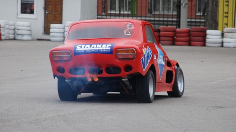

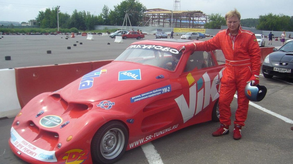

Моя задача при создании этого автомобиля — сохранить по возможности элементы, по которым узнавался старый ИЖ. Узлы и агрегаты остались родные. Конечно, некоторые вещи подверглись серьёзной доработки, но это ИЖ КОМБИ, а не маскарад. Я умышленно не пошёл на замену мостов и других агрегатов, оставляя всё родное.
Если победа — то только Россия, только Москвич, а не сборная солянка со всего мира.
В процессе рестайлинга вырезались места, влияющие на ухудшение аэродинамики. Необходимо было сместить центр тяжести на заднюю ось. Но при этом должны оставаться элементы Москвича. Зад у автомобиля напрашивался совсем другим, но надо было оставить родные фонари. Вырез окон двери вообще не катит, Но надо, что б узнавалась дверь Москвича. Морда у автомобиля выполнена таким образом, чтобы конуса разметки трассы на ралли спринтах не попадали в арки колёс и не могли повредить тормозные шланги. А огромные ноздри на ней поглощают лобовое сопротивление и выводят его часть по бокам в жабры, часть нагнетают в четырёхдроссельный впрыск, а основная доля уходит на охлаждение радиатора, что находится сзади и нагретым воздухом заполняет вакуумный "мешок" за автомобилем при движении.
Я думаю, что задача, которую я перед собой поставил выполнена. ИЖонок победил в ряде дисциплин. А что получилось внешне не очень, так Вы же не осуждаете внешний вид дрэгстеров, БАГИ и картинга.
Я создавал автомобиль не для выставок, а для гонок. С 2004г. для драга, потом для ралли спринтов на асфальте. Сейчас перестроил ИЖонка на лёд и грунт.
