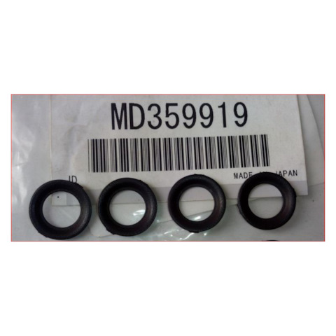

Кольца форсунок (заменитель) MAZDA CX7, MPS3, MPS6
Данная запись о кольцах форсунок, которые подойдут вместо оригинальных, стоимость которых весьма завышена. Вместо них можно поставить аналог от MITSUBISHI по вполне доступной цене ШАЙБА ТОПЛИВНОЙ…

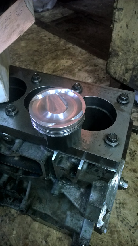

TNBB от Ford — Ecoboost 2.0, сборка двигателя: шортблок.
Данный мотор является продолжением двигателей семейства MAZDA MZR L серии, имеет тот же объем 1998 куб. см, тот же диаметр цилиндра, тот же ход поршня. Существенным отличием Ecoboost от двигателя LF…

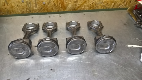

шортблок дестрокер-гибрид L3VDT
В этот раз на столе весьма интересный, с точки зрения технических решений, проект. Решил порадовать L3VDT жирными американскими продуктами. Поршни CP-E STAGE3 — самый топовый продукт от данного про…

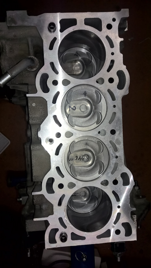

шортблок Volvo B4204T6 турбо ecoboost 2.0
Построил низ для Volvo модель B 4204 T6 турбо 2.0 ecoboost. Шортблок ищет себе нового владельца. Коленвал номинальный, ровный — отдал на балансировку (2 грамма биения нашли и вывели в ноль), блок поп…

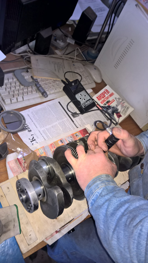

Осторожно — китайский коленвал Mazda MPS, CX7
Ко мне обратился клиент с подозрительным коленвалом, в результате осмотра и измерений выяснилось, что данное изделие не имеет ничего общего с заводским коленчатым валом, и китайский вал недопустимо с…
