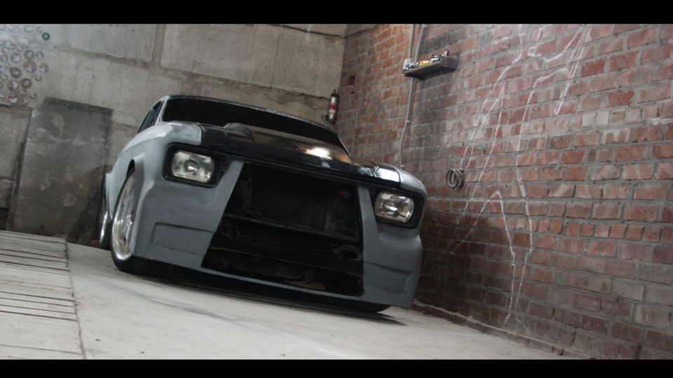

Москвич 2140 чоп-топ купе
Работы по автомобилю:
— Передний/задний бампер
— Боковой обвес + расширение кузова
— Купе
— Занижение крыши
— Custom капот
— Шейвинг кузова (ручки, шильдики)
— Радикальное занижение подвески
По двигателю:
— УЗАМ 1.8
— Выпуск 4-2 MarmitteZara на 60 трубе
— Выпускной коллектор на 51 трубе
— Отсечка
— Стартер Totti
— На впуске Солекс 073
Нюансы:
— Аккумулятор в багажнике
— Зеркала Mustang 1969
— Оцинкованные проставки 40 мм и удлиненные шпильки
— Кресла Toyota Altezza
— Спереди -3,5 витка
— Сзади удлиненные серьги рессор + проставки рессора-мост + перевернул площадки крепления аммортов
— П-образная вварка в лонжероны
— Диски JDM Work Euroline R19
Передние двери удлинены, центральные стойки перенесены назад, задние двери заварены, крыша занижена в два раза, расширены задние стойки. Видоизменен капот, выпускная система 4-2 на компонентах MarmitteZara, 61 труба.
Стекла заводской заказ.
Внутри не тесно. Обзор норм. Потеряны габариты машины спереди и сзади, и пара метров земли у носа машины.
