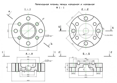

Переходной флянец
Как я уже говорил, у меня провис кардан. При покупке это было известно. И вот пришло время его менять. Новый опять не порадовал ценой :( Что же делать?! Обратимся к нашему автопрому. Решено было пост…

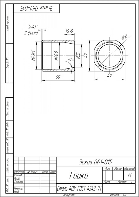

Проблему с карданом решил давно. Но на всякий случай сохранил пару чертежей для тех у кого шлицевое провисло. Делается пару деталей. Одна это гайка. Вторая цанга. Если кому надо может себе подогнать…

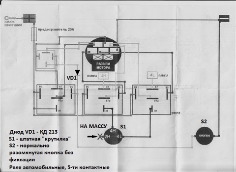

Блок управления раздаткой
Компьютер раздатки умер. При просмотре цен на эту запчасть понял что семейный бюджет такой траты не перенесет. Поэтому на форуме Корандоводов (http://korandovod.ru/) нашел схему как на реле собрать р…
