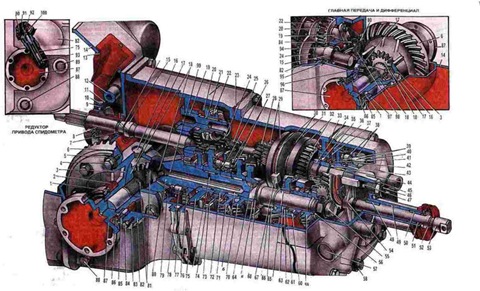

Коробка передач представляет собой собранный в единый блок агрегат трансмиссии, в который, помимо коробки передач, входят картер 14 сцепления с размещенными в нем валом 12 выключения сцепления и подшипником 9 выключения сцепления, редуктор главной передачи с ведомым 6 и ведущим 80 зубчатыми колесами, коробкой 3 дифференциала и фланцами 87 полуосей, расположенными в картере 82 главной передачи, а также редуктор 92 привода спидометра. Коробка передач механическая, двухвальная, пятиступенчатая, с пятью передачами переднего хода и с одной передачей заднего хода, с синхронизированным включением всех передач переднего хода, трехходовая, с дистанционным механизмом управления, рычаг которого расположен на полу кузова. Транс-миссия автомобилей мод. 2141-0), 21412-01 и 214122 отличается конфигурацией фланца картера сцепления и расположением места для крепления стартера (см. «Сцепление»), а также передаточными числами главной передачи. Соответственно моделям автомобилей агрегаты трансмиссии имеют номера 21411700009 и 214121700009. Передаточные числа главной передачи трансмиссии автомобилей мод. 2141-01, 21412-01 и 214122 равны 4,22. Коробки передач автомобилей имеют одинаковые передаточные числа и соответственно передачам равны: Картер 77 коробки передач, картер 82 главной передачи и крышка 49 картера коробки передач отлиты из алюминиевого сплава. Соединенные между собой болтами, а также благодаря наличию перегородок. ребер и отдельных усилений, картеры представляют собой единый жесткий блок. Для обеспечения герметичности и сохранения жесткости разъемы уплотняются тонкими картонными прокладками. Внутренняя полость картера главной передачи ограничивается спереди стенкой картера сцепления. Для получения высокой точности взаимного расположения механическая обработка гнезд под подшипники ведущего и ведомого валов и подшипники коробки дифференциала, а также под направляющие штоков механизма переключения передач и отверстий под установочные штифты, ведется после сборки картеров в единый блок. В дальнейшем. при проведении сборочных работ, взаимная фиксация картеров обеспечивается установочными штифтами. Совместно обработанные картеры составляют единый комплект и каждая из его составных частей не может быть взаимозаменяемой. При проведении ремонта замена картеров производится только таким же соб-ранным комплектом. В одном комплекте картеры маркируются одинаковым номером на нижней на-ружной стенке. Правильная взаимная фиксация картеров сцепления и главной передачи обес- печивается также установочными штифтами. По-перечные разъемы картеров позволяют произ-водить отдельную предварительную сборку ве-дущего и ведомого валов со ступицами, под-шипниками, зубчатыми колесами, синхронизато-рами и другими входящими в комплект валов деталями. Это облегчает и упрощает последую-щую установку подсобранных валов в картер главной передачи. Затем также просто уста- навливаются вилки переключения передач, их штоки и замки. После соединения картеров главной передачи и коробки передач, удобно монтируются детали и узлы пятой передачи и переключателя передач, которые затем закры-ваются крышкой. Внутренние полости картеров главной передачи, коробки передач и крышки картера коробки передач сообщаются между со-бой и образуют единую масляную ванну. Пробки мас- лозаливного 89 и маслосливного 88 от-верстий расположены на левой стенке картера главной передачи. Уровень масла определяется нижней кромкой маслозаливного отверстия, объем масла составляет 3,4 л. Для очистки масла от продуктов износа стальных деталей в нише на дне картера главной передачи распо- ложен магнит, который удерживается в ней вы-ступом картера коробки передач. При работе коробки передач картеры, находящиеся в них масло и воздух, нагреваются в результате взаимного трения при вращении взаимодейст-вующих деталей коробки. При этом в картерах повышается давление, что может привести к просачиванию масла через места стыков и уп-лотнений. Для предупреждения повышения дав-ления и сообщения внутренней полости карте-ров с атмосферой служит наклонное отверстие а, выполненное в шейке первичного вала 15 и соединяющее внутреннюю полость картера глав-ной передачи с полостью картера сцепления. Первичный вал 15 трехопорный. Передней опо-рой вала является шариковый радиальный одно-рядный подшипник И с двусторонним резиновым уплотнением, запрессованный в гнездо на зад-нем торце коленчатого вала. При сборке в подшипник закладывается смазка на весь пери-од эксплуатации. Средней опорой вала являет-ся роликовый радиальный однорядный с пласт-массовым сепаратором подшипник 94, запрессо-ванный в гнездо задней стенки картера глав-ной передачи. Наружное кольцо подшипника за- фиксировано в картере от осевых перемещений стопорным винтом 95. Винт фиксируется от от-ворачивания кернением. Задней опорой вала является шариковый радиально- упорный, одно-рядный, с разъемным внутренним кольцом под-шипник 35, установленный в гнезде задней стенки картера коробки передач. Наружные кольца задних подшипников первичного и вто-ричного валов зафиксированы в картере ко- робки передач от осевых перемещений общей пластиной 37 крепления подшипников, закреп-ленной шестью винтами 72, которые фиксируют-ся в пластине от отворачивания кернением по шлицам. Заодно целое с первичным валом изго-товлены прямозубый венец 24 передачи заднего хода и косозубые венцы первой 25 и второй 28 передачи. Косозубые ведущие зубчатые колеса третьей 29 и четвертой 32 передачи свободно вращаются на шейках первичного вала на игольчатых подшипниках 19 с разрезными пла-стмассовыми сепараторами, позволяющими удоб-но осуществлять сборку. К ведущим зубчатым колесам третьей и четвертой передач приваре-ны конусы, с которыми контактируют кольца синхронизатора. Зубчатые колеса имеют прямо-зубый шлицевой венец для соединения с ним шлицевой муфты 31 синхронизатора. Между зуб-чатыми колесами на шлицевом участке вала, установлена ступица 41. которая закреплена е осевом направлении стопорным кольцом. На внешних шлицах ступицы расположена муфта синхронизатора 22 для включения третьей и четвертой передачи. Во внутреннее кольцо заднего подшипника 35 первичного вала спере-ди упирается кольцо упорное 34 подшипника, а сзади упорное кольцо 43 ведущего зубчатого колеса пятой передачи, в пазах которого фик-сируется упорная шайба 40. Косозубое ведущее зубчатое колесо 36 пятой передачи изго-товлено с внутренним конусом для работы по нему синхронизатора и с внутренним прямозу-бым шлицевым венцом для соединения с ним муфты 38 синхронизатора. Зубчатое колесо 36 установлено на первичном валу на подшипнике 45, в задний торец которого упирается смон-тированная на шлице- вом участке вала ступи-ца 44 муфты синхронизатора пятой передачи. На наружном диаметре ступицы 44 на шлицах расположена муфта 38 синхронизатора пятой передачи, а с торца, в выточке, установлен ограничитель хода 38 синхронизатора. Фикса-ция первичного вала в осевом направлении в картере коробки передач осуществляется бол-том 39, который стягивает между собой на первичном валу детали 25, 27, 29. 31. 32, 37, 38 и 40. Болт фиксируется отгибкой усов стопора 40 на грани головки болта и в проре-зи ограничителя 38 хода синхронизатора и ступицы 37 синхронизатора пятой передачи. Вторичный вал 80, изготовленный заодно целое с ведущим зубчатым колесом главной передачи, установлен на двух опорах. Передней опорой вторичного вала является роликовый радиаль-ный однорядный с пластмассовым сепаратором подшипник 78. установленный в гнезде задней стенки картера главной передачи. Наружное кольцо подшипника фиксируется в картере от осевого смещения стопорной пластиной 79, входящей в кольцевую канавку на наружном кольце. Пластина закреплена в картере бол-том, который стопорится отгибом усов специальной шайбы на грани головки болта и пластины. Задней опорой вторичного вала являет-ся шариковый радиальноупорный двухрядный с разъемным внутренним кольцом и пластмассовым сепаратором подшипник 60, установленный в гнезде задней стенки картера коробки передач. Наружное кольцо подшипника фиксируется в гнезде картера с одной стороны буртиком, а с другой пластиной 37 крепления подшипников первичного и вторичного валов. На вторичном валу, за передним подшипником, на шлицы напрессовано ведомое зубчатое колесо передачи заднего хода 76, которое зафиксировано е осевом направлении стопорным кольцом. Ведо-мые зубчатые колеса первой 75 и второй 71 передач, их игольчатые подшипники, ступица 72, стопорное кольцо ступицы, синхронизатор включения первой и второй передач установлены на вторичный вал аналогично соответствующим деталям первичного вала. Ведомые зубчатые колеса первой 75 и второй 71 передач изготовлены аналогично ведущему зубчатому колесу 36 пятой передачи с внутренними прямозубыми шлицевыми венцами для соединения с ними муфты 73 синхронизатора. 1. Подшипник дифференциала.
2. Ведущее зубчатое колесо редуктора привода спидометра
3. Коробка дифференциала.
4. Болт крепления ведомого зубчатого колеса главной передачи.
5. Шайба.
6. Ведомое зубчатое колесо главной передачи.
7. Манжета
8. Втулка направляющая
9. Подшипник выключения сцепления
10. Кожух подшипника.
11. Фланец подшипника
12. Вал выключения сцепления.
13. Сопло вентиляционное.
14. Картер сцепления
15. Первичный вал.
16. Палец сателлитов.
17. Сателлит
18. Зубчатое колесо полуоси.
19. Ось промежуточного зубчатого колеса передачи заднего хода
20. Промежуточное зубчатое колесо передачи заднего хода.
21. Втулка зубчатого колеса.
22. Вилка включения передачи заднего хода.
23. Прокладка картера.
24. Венец передачи заднего хода первичного вала.
25. Венец первой передачи первичного вала.
26. Пружина синхронизатора первой и второй передач.
27. Кольцо и блокирующий палец синхронизатора первой и второй передач.
28. Венец второй передачи первичного вала
29. Ведущее зубчатое колесо третьей передачи.
30. Кольцо и блокирующий палец синхронизатора третьей и четвертой передач.
31 Муфта синхронизатора третьей и четвертой передач.
32. Ведущее зубчатое колесо четвертой передачи
33. Прокладка крышки
34. Кольцо упорное подшипника
35. Задний подшипник первичного вала.
36. Ведущее зубчатое колесо пятой передачи
37. Пластина крепления подшипников
38. Муфта синхронизатора пятой передачи.
39. Кольцо и блокирующий палец синхронизатора пятой передачи
40. Упорная шайба ведущего зубчатого колеса пятой передачи.
41. Пружина синхронизатора пятой передачи.
42 Кольцо упорное пальцев синхронизатора
43. Кольцо упорное ведущего зубчатого колеса пятой передачи.
44.Ступица муфты синхронизатора пятой передачи
45.Подшипник ведущего зубчатого колеса пятой передачи.
46. Выключатель света заднего хода.
47. Плунжер выключателя.
48.Передняя направляющая втулка переключателя передач.
49. Крышка картера.
50. Задняя направляющая втулка переключателя передач
51. Кольцо уплотнительное переключателя передач.
52. Чехол грязезащитный.
53. Вал переключателя передач.
54. Рычаг переключателя передач.
55. Гайка крепления ведущего зубчатого колеса главной передачи.
56. Шайба гайки.
57. Заглушка.
58. Болт крепления крышки.
59. Ведомое зубчатое колесо пятой передачи.
60. Задний подшипник ведущего зубчатого колеса главной передачи.
61, 62. Шайбы регулировочные осевого положения ведущего зубчатого колеса главной передачи
63. Ведомое зубчатое колесо четвертой передачи.
64. Шпонка крепления зубчатого колеса на валу
65. Шток вилки включения третьей и четвертой передач
66.Шток вилки включения первой и второй передач
67. Вилка включения третьей и четвертой передач
68. Кольцо стопорное ведомого зубчатого колеса третьей передачи.
69. Пружина та рельчатая.
70. Ведомое зубчатое колесо третьей передачи.
71. Ведомое зубчатое колесо второй передачи.
72. Ступица муфты синхронизатора первой и второй передач.
73. Муфта синхронизатора первой и второй передач
74. Вилка включения первой и второй передач.
75. Ведомое зубчатое колесо первой пере дачи.
76. Ведомое зубчатое колесо передачи заднего хода.
77. Картер коробки передач.
78. Подшипник передний ведущего зубчатого колеса главной передачи
79. Стопорная пластина крепления подшипника.
80. Ведущее зубчатое колесо главной передачи (вторичный вал).
81. Кольцо стопорное фланца полуоси
82. Картер главной передачи.
83. Стопор регулировочной гайки.
84. Болт крепления стопора.
85. Регулировочная гайка.
86. Манжета фланца полуоси.
87. Фланец полуоси.
88. Пробка маслосливного отверстия.
89. Пробка маслозаливного отверстия.
90. Трубка защитная.
91. Вал привода спидометра.
92. Корпус редуктора привода спидометра.
93. Ведомое зубчатое колесо редуктора привода спидометра.
94. Подшипник роликовый.
95. Стопорный винт.
96. Штифт пальца сателлитов.
97. Прокладка картера
98. Шайба маслонаправляющая
99. Пластина распределительная.
100. Кольцо стопорное.
