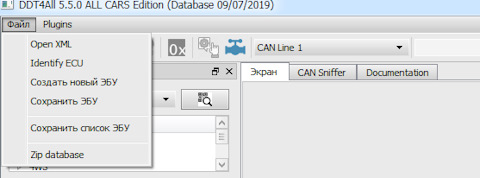

Как добавить базы DDT2000 в формате XML в базы программ DDT4all и ECU Tweaker, имеющих формат JSON, а также добавляем в список автомобили LADA.
1. Конвертация XML в JSON "одиночного" файла В DDT4all встроен конвертор из формата XML в формат JSON DDT4all — файл — Open XML Выбрать необходимый файл, например: CLUSTER_x52_X67_X79_X92…

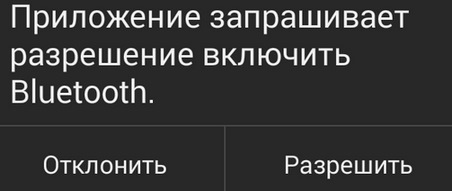

ECU Tweaker 1. Запуск Установить bluetooth соединение смартфона с адаптером ELM327 (или по WiFi). Запустить ECU Tweaker. Если предварительно не было установлено соединение, то приложение предложить…
